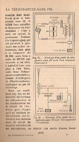

Pour la phonie : un système à absortion avec un microphone charbon fera peut-être l’affaire. Sur un livre de 1917, ils glissent ainsi un microphone entre la terre et la self d’antenne… Mais pour moduler la H.F. avec une B.F. fixe… Il va falloir quelques composants de plus ! Je pense à un transistor à effet de champ alimenté par de l’alternatif redressé en double alternance mais non ou mal filtré ( Modulation 100 Hertz. )

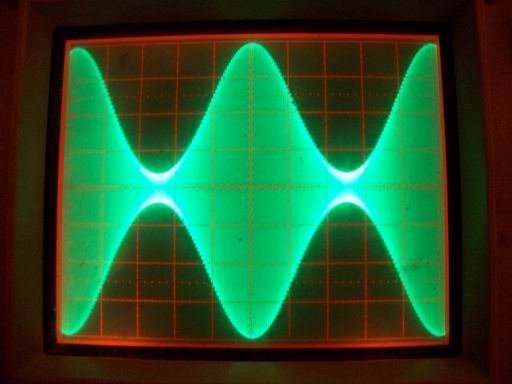

Puisque vous n’avez pas d’oscillo décent, une petite photo de mosulation d’amplitude… :wink:
php
Bonsoir
Cette modulation AM à presque 90 % ne doit pas sortir d’un Centrad 923.
Oh que non ! :wink:
Ça sort d’un géné HF synthétisé Adret 6000 modulé par un autre géné BF synthétisé Adret 201SB.

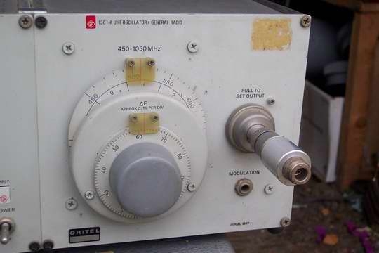

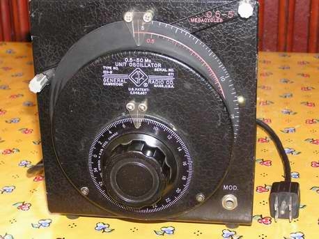

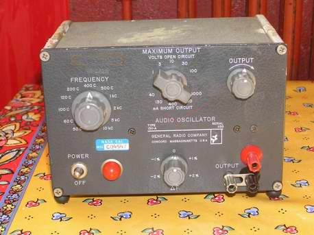

Sinon je module en amplitude mes oscillateurs HF General Radio (1211 1215 1209 1361 1208) (de 50 KHz à 1,05 GHz) par un transfo de modulation externe (inclus dans l’oscillateur audio GR 1311…)

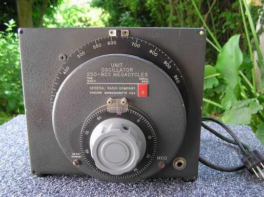

Toujours dans la même famille, l’oscillateur HF GR 1209-C, fréquence de 250 à 960 MHz (malgré l’inscription sur la face avant, il monte à 960 MHz !)
La modulation plaque se fait par le jack **MOD **situé en bas à droite…

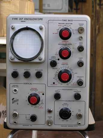

Pour ceux qui aiment les beaux oscillos à tube, voici mon Tektronix 317 :
Bande passante du continu jusqu’à 10 MHz
Ligne à retard
33 tubes
Consommation secteur 300 watts

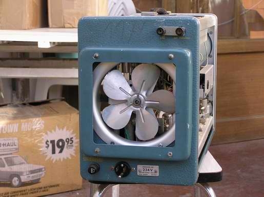

Un ventilo de course, qui n’est vraiment pas discret

Quand à l’oscilloscope avec son gros ventilateur et ses 33 tubes, il peut lui aussi servir de radiateur… soufflant ! :smiley:
