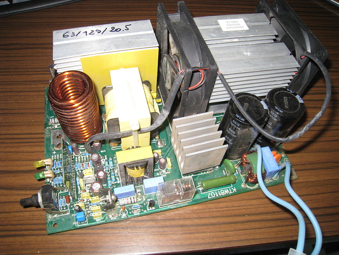

En parlant d’inverter, j’ai une trentaine de cartes nues pour poste à souder qui peuvent fournir 130A sous 20V.
La moitié sont en panne, mais faciles à dépanner, et j’ai tous les composants en stock.
Il suffit de connecter le secteur d’un côté et on obtient la tension de soudage (55v à vide) de l’autre côté.
Un potentiomètre permet de régler le courant, et deux leds signalent l’état.
Tout est sur la carte qui mesure 235*165mm
Deux ventilateurs assurent le refroidissement.
Il suffit de monter la carte dans un coffret pour obtenir un excellent poste de soudage ou une autre utilisataion.
Me contacter en MP si intéressé.
