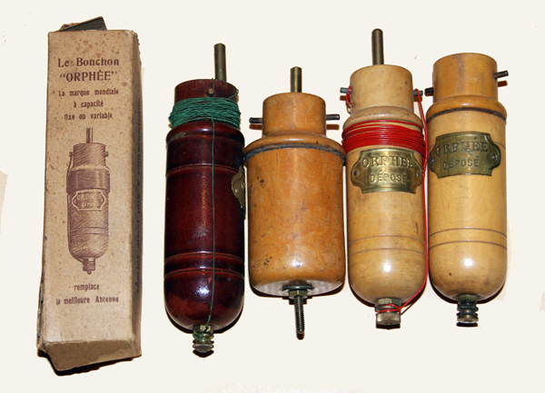

ce ne sont pas des douilles voleuses, que j’appelle -bouchons antenne-.
c’est nettement plus petit: diametre 10mm longueur 26mm.
Les Bouchons Orphée de la photo mesurent 110 mm de long environ (et ne sont pas polarisés)
:wink: Daniel

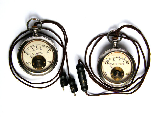

Alain malchair a trouvé, à la taille près; Bravo!
Louis à décrit l’utilisation, à quelques chose près… :open_mouth: mais je préfère les galvas à ma langue pour ces tests. :mrgreen:
l’originalité c’est le mode de rangement qui evite les contacts intempestifs des pointes.
:wink: Daniel
B jr.
Des appareils à fer répulsifs, et non, des galvas, on le voit sans démonter. Je pense que tout le monde sait ça.
Seulement çeux qui savent pas, qu’ont le droit de lever la main. :wink: Gérard.

Moi je pencherais pour des fiches plus et moins pour les anciens voltmétres ou ampéremétres du type " goussets".
Si je gagne, j’aurais droit à une tringle à rideau ?? :mrgreen:
Merdum !! Je m’étais arrêté à la premiére page !! J’arrive donc en retard.Mais m’en fous, j’avais trouvé :mrgreen:
l’un n’empèche pas l’autre.
le terme galvanometre est correct quelque soit le principe utilisé quand le but est de faire déplacer sous
l’influence d’un courant électrique, une aiguille devant une echelle graduée.
Ces deux appareils utilisent des galvanometres de type ferro-magétique.
c’est le cas de tous les modèles de poche que j’ai pu voir.
Ca s’explique pour deux raisons: utilisable en Courant Continu comme en courant alternatif (sinusoïdal), et coût modique.
la mesure est peu précise, ce qui fait ranger ce type d’appareil dans la categorie indicateur.
Pour l’échelle, ce serait plutôt comprimé au départ expensé à mi course, et comprimé vers la fin. Encore que tout dépend où l’on fixe la fin de l’échelle, (ou même le début) c’est à dire quel est la valeur de l’angle parouru par la partie mobile.
:wink: daniel

C’est quoi les bouchons Orphée ???
B soir.
Orphée, jouant tres mal de sa lyre, se faisait régulièrement engueuler par sa femme Eurydice, ne pouvant plus
supporter ses cris, il se mettait des bouchons aux oreilles, Les bouchons d’Orphée.
voir, non, écouter Orphée (et Eurydice) de Haendel. Gérard.

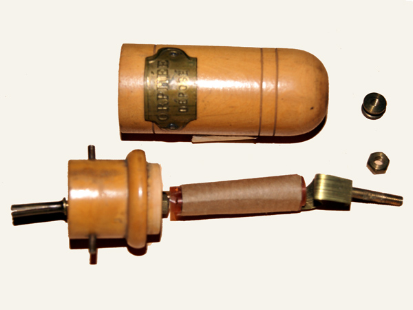

Un dispositif trés simple, qui consiste à utiliser le secteur comme antenne, mais en intercalant entre la prise antenne du poste et le secteur un condo de quelques dizaines de nano farad. le condo ne « laisse pas passer » le 50 HZ, mais est peu impédant aux HF.
Ici il est encapsulé dans un « bouchon » en buis. une extrémité peut être insérée à la place d’une lampe sur une douille à baillonette, ou, avec la fiche vissée à l’extrémité, insérée dans une prise de courant. l’autre extrémité permet de relier le bouchon à la prise d’antenne via un simple fil de cuivre. voir photo
Si le condo se met en court circuit… dommage :unamused: le secteur se retrouve sur l’entréeantenne du poste…
Orphée est la marque des bouchons sur ma premiere photo.

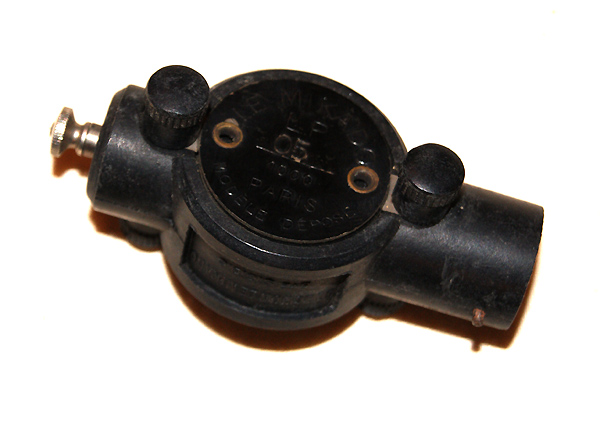

Un autre modèle utlilise un ou deux condos de marque le Mikado. ils sont fixés à l’exterieur d’un bouchon en ébonite.
j’ai testé (avec quelques précautions) ça fonctionne trés bien, ou plutôt ça fonctionnait trés bien avant l’intrusion des alims à découpages et autres lampes basse conso qui polluent toute la gamme PO et le tiers des GO. Dans ces conditions utiliser le secteur comme antenne revient à ouvrir un canal privilégié aux parasites. :angry:
