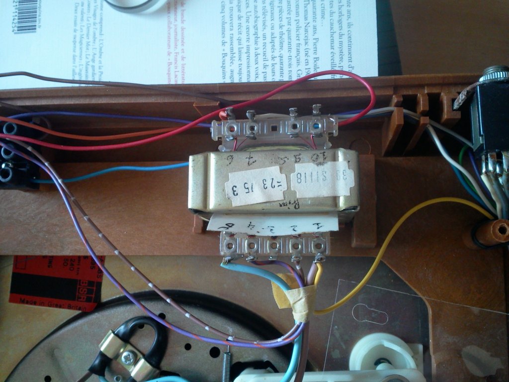

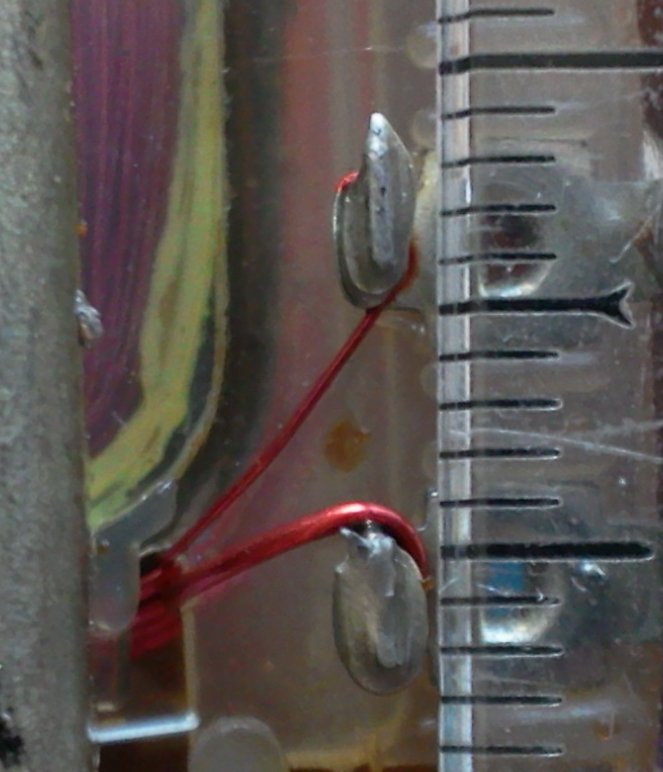

de ce que je vois :
-secondaire « gros fil émaillé » sort en fil orange et rouge , puis fusible 800mA
ces 2 fils vont à la carte ampli
pont de diode rond et dondo chimiques 16V
-secondaire « petit fil émaillé » sort en fil blanc et gris , pas de fusible
ces 2 fils vont à la carte tuner , pas de pont de diode (mais une seule diode)
et un condo chimique de 16 V
2 photos …

Avec des chimiques de filtrage 16V, la tension du transfo ne peut excéder 9 à 10V AC.
Peut-être un enroulement 2x 9V et un autre 1x 9V ?
c’est ça qui me chagrine
il n’y a que 2 enroulements (on le voit à la grosseur des fils)
le gros fil émaillé est connecté aux 2 bornes du bord
le fin fil émaillé est connecté aux bornes du centre
donc je dirai comme ça 9V fort courant (pour l’ampli)
et re-9V faible courant (pour le tuner)
bon, je brancherai ce soir des fiches pour brancher 2 pack accus 12V
on verra bien …
Attention, un secondaire 10V AC suivi d’un doubleur Latour ça peut donner 2x 14V, par ex +14V et -14V par rapport à la masse.

il n’y ayrait pas eu une erreur de faite au primaire ?
un primaire à 2 enroulements 110v
suite à erreur ils se sont retrouvés en opposition de phase
as tu un transfo 220/6,3V ou autre transfo disposant d’un gros enroulement 6,3v
avec le secondaire 6,3v tu alimentes le « gros » secondaire de ce transfo ITT
et mesure les tensions au primaire et l’intensité débitée sur le 6,3v

Enfin j’ai fait un rapide test
puisque le fusible tient,
j’ai pu mesurer rapidement les tensions ac en secondaire
sur l’enroulement fin : 9V ac
sur l’enroulement gros: 27V ac
il semble donc que le selecteur soit en bonne position
mais puis-je sans autre forme de procès remplacer le transfo par ces valeurs ???
