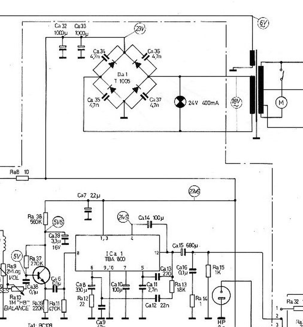

Pour info générale, il y a un enroulement qui délivre 6v alternatif et un autre qui délivre 18v alternatif.
En sortie du pont de diodes il devrait y avoir +23v
merci pour ce schéma qui est clair … et en français !
tiens, l’enroulement 6v ne sert que au décodeur stéréo
je ne vois pas le fusible du secondaire, mais tout le reste à l’air de correspondre
je regarde ça cet aprème …
hé ben voilà !
une après midi avec le schéma et l’affaire est résolue …
voici un extrait du schéma :
vous voyez le condo près de l’alim du tba800
hé bien ces 2 là sont … des tantales
une fois démontés,
cc franc sur l’un et quasi cc sur l’autre …
merci beaucoup
je pense que je vais les remplcer par deselectrocimiques radiaux

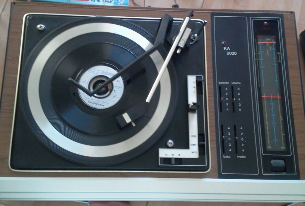

bonjour à tous,
patatras cette chaine qui devait repartir cet après midi est encore sur ma table
Une fois remontée, un dernier problème est apparu : la méca du tourne disque
a un fonctionnement erratique
le bras est guidé par le sillon vers le centre , mais il force un peu trop (vers l’extérieur)
quand à la fin du disque, c’est la gigue !
le bras fait de grand mouvement et fin érafler le disque violemment

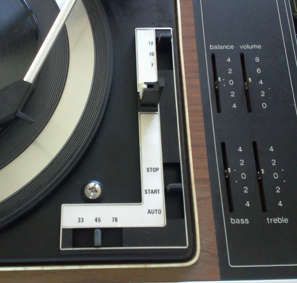

il y a qques réglages dont je ne vois pas trop l’utilité :
1/ 33/45/78 : les trois vitesses
2/ 17/25/30 : les diamètres des disques pour le changeur automatique
3/ stop : arrêt du système
start : marche mode manuel
Auto : marche mode automatique

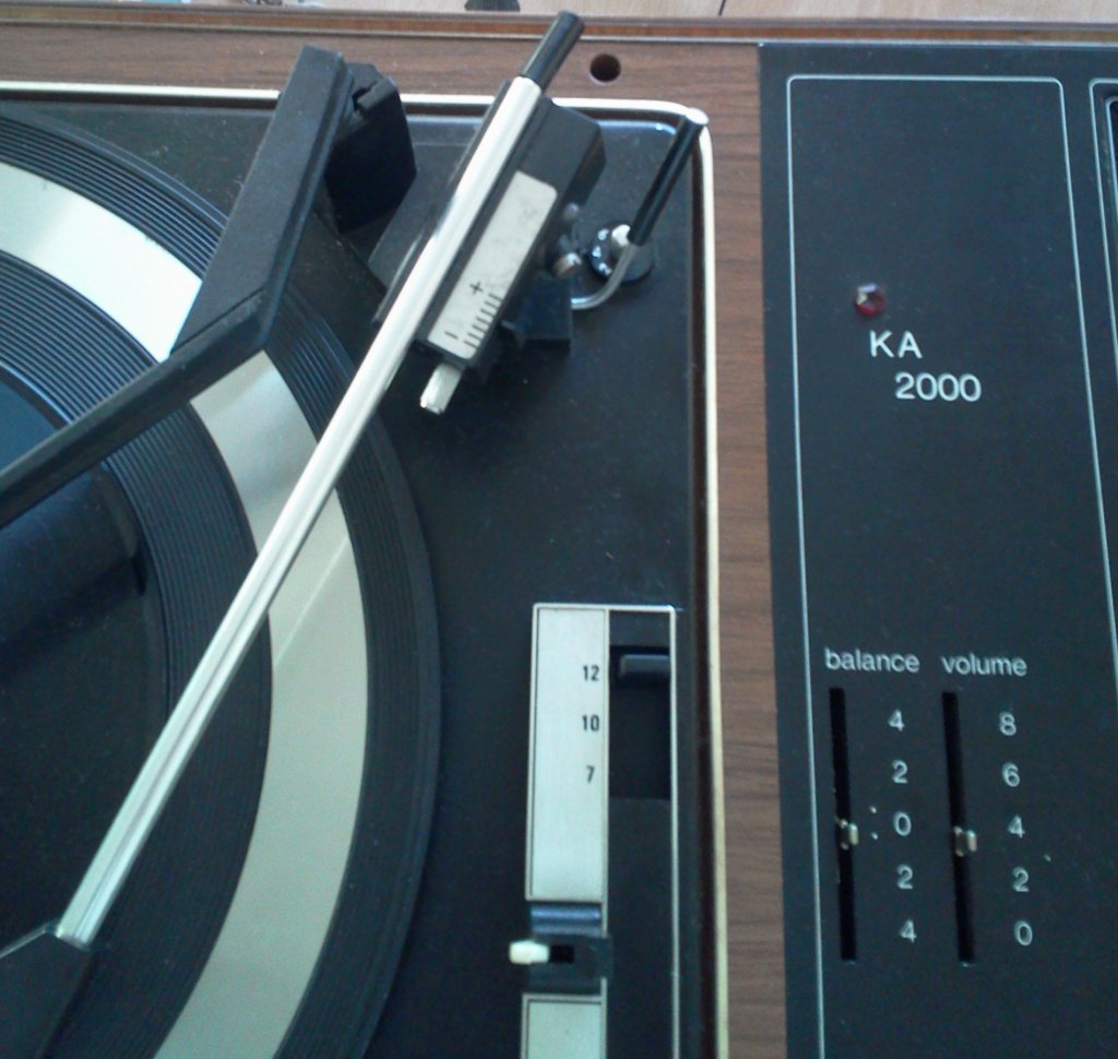

4 vis +/- : réglage de la forcer d’appui, entre 2 et 6g, il est recommandé 4~4g
a droite du pivot du bras : réglage de l’antiskating (compensation de la poussée latérale : même valeur que celle de la pression verticale.
Il n’y a pas de réglage spécifique pour régler le problème mentionné, sinon que le lève bras n’est pas conforme, en position haute le bras devrait être à 3m/m au dessus d’une pile de 8 disques 25 ou 30 cm : si ça accroche avec un seul disque c’est que le lève bras ne fonctionne pas correctement.
Pour ce qui concerne la couronne de guidage placée sous le châssis, elle doit être propre et lubrifiée avec une graisse souple.

Quand la tête saute un ou plusieurs sillons, c’est souvent un problème de poids (force d’appui) insuffisant.
En touchant à la vis située sous le bras, vous avez peut-être déréglé la force d’appui…
tourner la vis chromée à l’avant du pivot du bras et déplacer le curseur vers le +
sinon, vérifier l’état des disques, s’ils ont été stockés à l’humidité, une moisissure s’installe dans les sillons et rend la lecture pratiquement impossible

Il me semble que à la main, le bras force légèrement trop(mais peut -être est-ce une impression)
Le réglage du poids et la pièce de monnaie sur la tete furent sans résultat
seul le réglage 2-4-6 à droite du pivot fait effet
et pour cause , quand on le regarde dessous, il tend un petit ressort qui ex-centre le bras
mais il n’est pas possible de bien le régler
on sentirai un point d’équilibre à « 4 » mais c’est encore bien imparfait

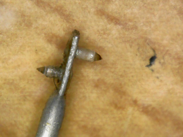

EDIT : voici la photo du stylus
autre symptome le son n’est pas trop bon
j’ai comme l’impression d’une saturation
le niveau sonore est notablement plus fort en vinyl que en FM
Je me tate à changer le stylus, mais je n’en suis pas convaincu
