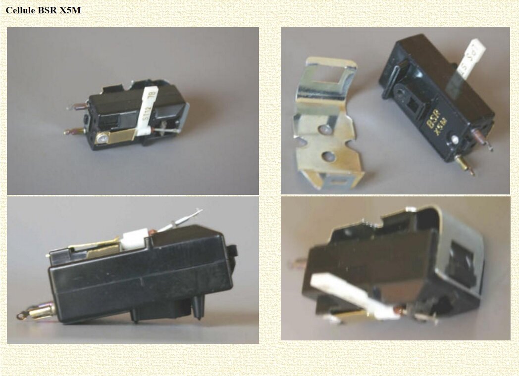

Pour le Saut de Sillon, il va te falloir remplacer la Cellule avec le Saphir. les suspensions de celle-ci on séchées, durcies !!!

Ces platines de fabrication BSR soufrent toutes du même mal, un mauvais vieillissement de la graisse qui fini par devenir collante et se figer.
Il est impératif de démonter toutes les pièce mobiles du mécanisme (dont la tringle coulissante de l’Arrêt fin de disque et l’axe du bras) et de les dégraisser au white-spirit avant remontage et graissage à nouveau. Le bras se démonte facilement en dégageant le ressort de maintien situé vers l’arrière.
Ne pas oublier aussi la tige de guidage du lever de bras grippée elle aussi par la vieille graisse.

pour changer la cellule, : le stylus se démontage facilement, mais pas la cellulle
dont le dos m’a l’air collé à l’intérieur du bras …
avez-vous des adresses pour ces 2 pièces ?

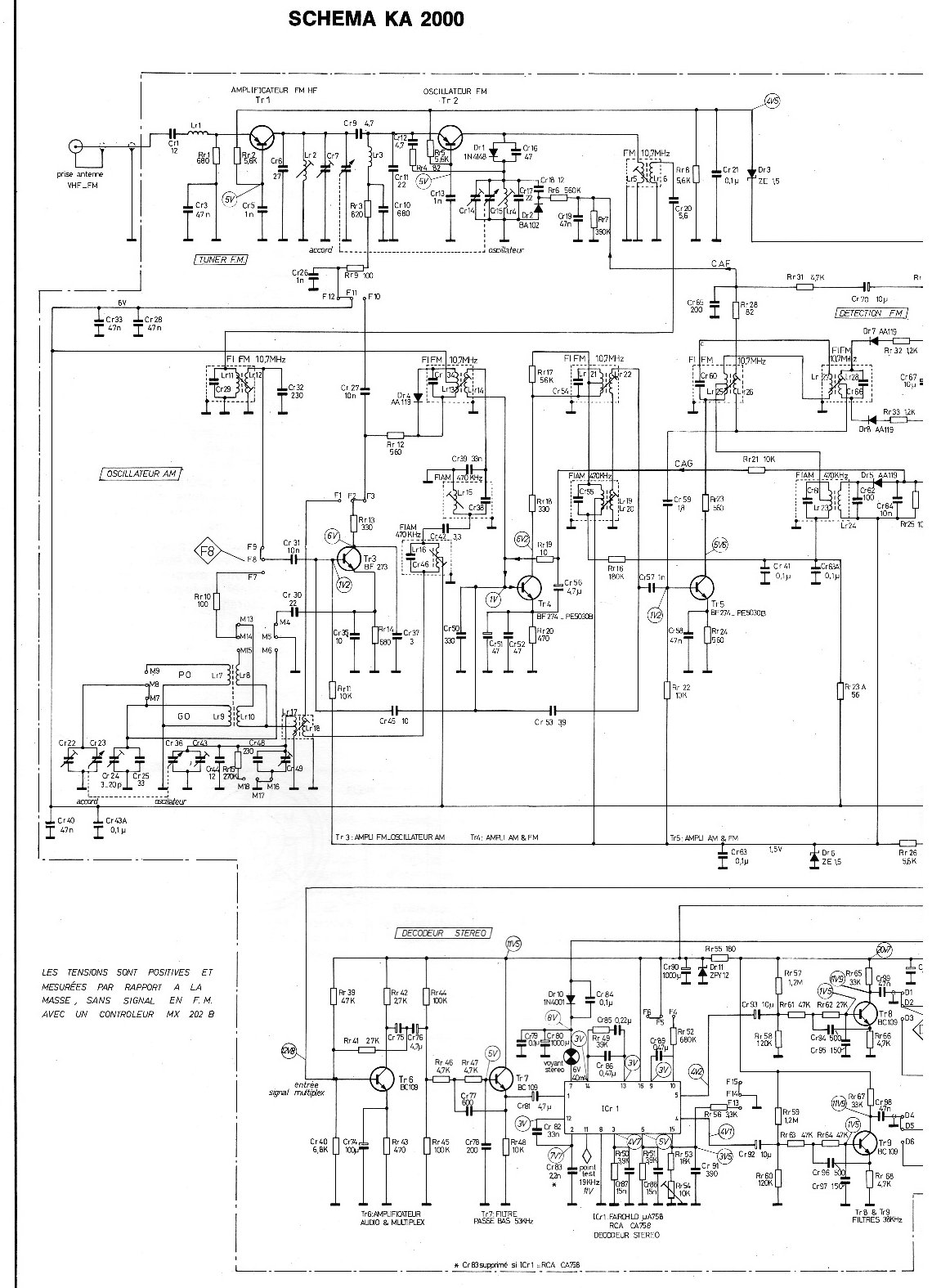

il reste aussi le décodeur stéréo qui a du mal a accrocher(mais le réglage du potar 19k est inéfficasse)

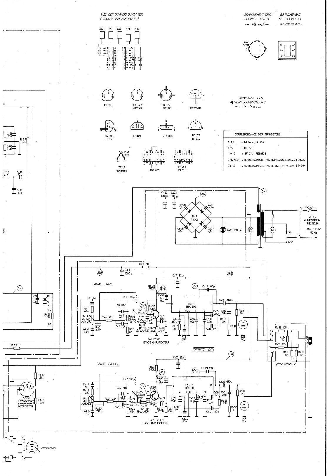

le son saturé en vinyl (hey !!! mais je viens de me rendre compte que sur le schéma , il n’y a pas de correcteur riaa !!!)
la cellule n’est pas une magnétique, mais une piezo, donc pas besoin de correcteur

Pour ta Platine PU de chez BSR, voila ce que l’on peut trouver comme Cellule piezo avec Support Métal :
Lien eBay :
ebay.fr/itm/Tete-de-lecture- … 2ec83949d1

mais alors, comme la cellule est directment commutée sur l’ampli , comment expliquer et corriger le son saturé ??
là aussi, bas de gamme ??

ceci dit, je reconnais bien la cellule, mais pas le clip metallique …
le côté « bas de gamme » ne concerne pas l’absence de correcteur, mais plutôt le type de cellule et la mécanique rustique.
Le principe de fonctionnement d’une cellule piezo n’est pas du tout le même qu’une magnétique. La magnétique nécessite une correction alors que la piezo n’en a pas besoin ou plutôt ne doit pas en avoir
Par contre en principe il n’y a rien à ajuster, on peut donc imaginer que la cellule est HS :mrgreen:
Patrick
oui, je dirai que la mécanique fait un peu « mange-disque »
par contre pourquoi pas de correcteur riaa sur une piezo ??
le disque contient la correction riaa donc il faut la corriger
ce qui me semble plus bizarre, c’est que sans correction , on devrait manquer de grave
or ce n’est pas le cas,il y en aurait meme trop
mais bon, l’ampli marche donc on ne peut rien toucher pour la saturation
le décodeur stéréo qui accroche mal doit etre aussi bas de gamme :
il n’y a rien d’autre à toucher que le 19khz …
