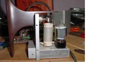

Est il possible qu’une antenne dans laquelle on injecterai une puissance très importante vibre au rythme de la modulation? C’est à dire qu’on l’on puisse entendre la modulation, même faiblement.
cela s’appelle un ionophone
mais il faut des watt pour que l’air s’ionise au voisinage de l’antenne
voir l’antenne de l’emetteur a etincelles de la tour eiffel
si vous aviez idée de prendre un brevet dessus , c’est deja fait
