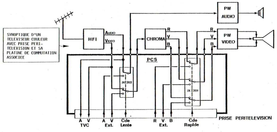

2 - PLATINE COMMUTATION DES SIGNAUX : P.C.S.
La commutation permet la visualisation d’images issues soit du téléviseur, soit de la prise péritélévision.
La commutation est réalisée par les deux circuits intégrés MC 14053 : JX201 et JX202 de type CMOS.
Chacun de ces circuits intégrés renferme trois commutateurs comportant chacun deux entrées et une sortie.
La platine de commutation comporte des circuits qui assurent non seulement le transit des signaux, mais aussi leur traitement.
Elle comprend deux ensembles de commutation :
  • la commutation et le traitement des signaux audio, et la commutation et le traitement des signaux vidéo.
  • La commutation et le traitement des signaux R, V, B.
    Pour les explications qui suivent, nous vous conseillons d’utiliser le synoptique détaillé et le schéma se rapportant à la partie étudiée (pages 6 et 8).
    L’utilisation des schémas de la documentation technique est également souhaitable.

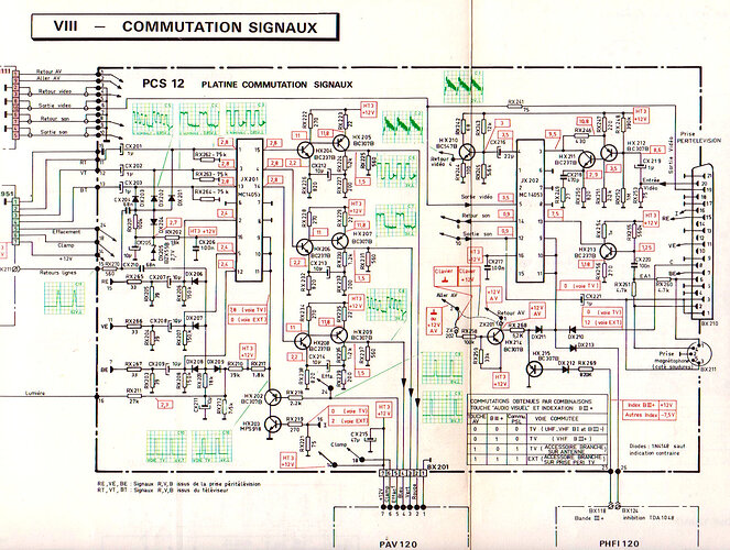

5 - COMMANDE DES COMMUTATEURS AUDIO-VIDEO
Le circuit intégré JX202 est affecté à la commutation audio-vidéo.
Il est alimenté en + 12 V par sa broche 16.
Deux de ses commutateurs sur trois sont seulement utilisés, c’est pourquoi les broches 1, 2 et 15 ne sont pas connectées.
Le fonctionnement des commutateurs est simultané.
Leur commande s’effectue par les broches 9, 10 et 11 reliées entre elles. La commande est dite lente car elle correspond à un mode d’utilisation continu quasi permanent, par exemple la durée d’un film.
Un niveau 0 de la commande positionne les commutateurs en voie télévision.
Un niveau 1 les positionne en péritélévision. Ce niveau 1 parvient :
  • Soit de la broche 8 de la prise péritélévision, via la diode DX210
  • Soit du tiroir, via la diode DX211.
    Selon le type de tiroir, la touche « audio-visuel » enclenché peut
    fournir un niveau 1 ou un niveau 0.
Le cas d’un niveau 0 nécessite sa transformation en un niveau 1 par le transistor inverseur HX214,
La mise en service du transistor HX214 s’effectue par déplacement.

La platine de commutation Péritel du D12 (ce doit être la même pour le B12)

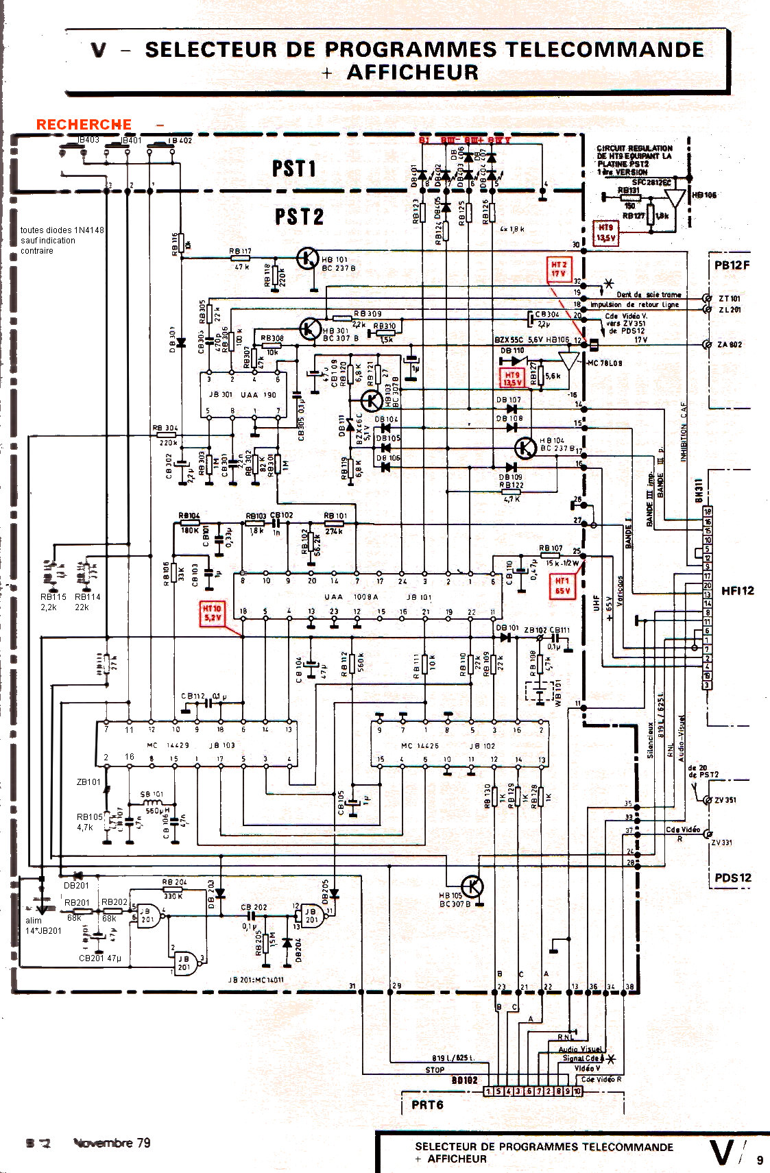

la platine de sélection de programmes avec touches + & -

Le souci de ce poste c’est que tout le système octopot et clavier manuel 6 ou 8 touches et molettes + selecteurs unitaires de bande est remplacé par un système électronique à synthèse et mémorisation électronique.
Avant une des présélections (la dernière ou avant dernière) offrait la possibilité de modifier la constante de temps de synchro (pour la lecture de K7 vidéo dans effet drapeau) et/ou la possibilité de forcer le poste en AV (attente d’un signal audio et vidéo extérieurs : ecran gris ou noir et son sans parasite de réception).
Sur le système électronique je ne sais pas si l’on pouvait générer ce forçage en AV

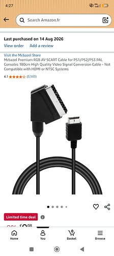

Ce TVC avec péritel câblée RVB est-il compatible composite PAL pour la console PLAYSTATION 2 ?
c’est la question à poser !
Un cordon péritel câblé RVB pour PS2 résout le problème de standard couleur et de commutation vidéo du TV.
Attention en cas de lecture de DVD l’image est bizarrement toute verte !
Cela faisait cela chez moi !
parceque pas de RVB pour la lecture DVD mais YPbPr.
une sombre histoire de droits.
Un câble comme celui ci ? C’est celui que j’ai utilisé pour forcer la tv à changer de source mais l’écran est juste devenu tout sombre.

apriori oui, il est bien précisé RGB, donc c’est un câble complet.
normalement il devrait y’avoir une image, en noir et blanc ou couleur, peu importe, mais quelquechose.
donc il semblerait bien y’avoir un probleme quelquepart dans la gestion des commutations comme l’avait déjà dit David26.
mais sans autres sources pour essayer, ni équipement pour essayer de suivre les signaux, ça devient compliqué.
mais bon, quelquechose qui n’est pas impossible est que l’un des circuit intégré 4053 ait rendu l’âme. parfois ces anciens circuits logique meurent, juste parceque…
Sur quel site avez-vous acheté ce câble?
Peut-être que les caractéristiques ne correspondent pas à la réalité du produit.
Où que le câble ne respecte pas les spécifications.
