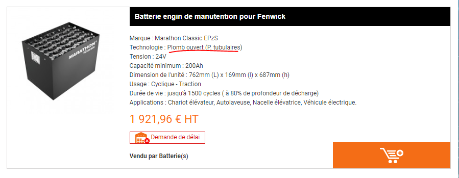

Guy vous m’offrez les bat de traction ???

les batteries specifiques engins de manutention c’est pas le meme prix
