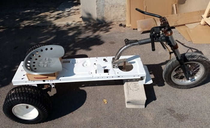

Voila une photo, du proto en question,
a 90% avec du matériel de récup

Je pense qu’il faudrait reprendre le projet au début.
Un moteur qui peut fournir 3,6 kW me semble un peu exagéré pour le véhicule en question.
Et, a quel vitesse de rotation ?
IL va falloir prévoir un arceau de sécurité au véhicule et un parachute pour l’arrêter.
Un moteur entre 500W et 1kW serait suffisant.
Et, en 24V, il n’y aurait plus de problème de chargeur.
Je me demande si le parpaing qui est dessous ne va pas frotter et gêner à l’usage ?

Possible que le moteur soit un moteur de récup.
Maintenant l’on ne sait pas grand chose de son projet.
Quand l’on expérimente, l’on commence souvent avec ce que l’on a sous la main, cela se construit au fur et à mesure, en reprenant quelques fois des parties entières qui n’allaient pas et qui étaient pourtant terminées.

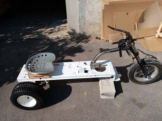

@christian25550 : Je n’arrive pas a charger correctement la photo du véhicule ! (elle doit être trop lourde ? ou d’un format inadéquat ? ressayer en 800x600 au format jpeg …) mais apparemment , il s’agirais plus d’un quad pour enfant en un peu plus gros, que d’un chariot élévateur !?
Tout comme @alayn91 , je pense qu’il faut reprendre du début le projet, et qu’un moteur de 500 à 750W devrai suffire (c’est déjà a peu près 3 fois la puissance d’un vélo électrique, tout en restant raisonnable en matière de consommation et de taille de batteries )
De tels moteurs existent couramment en 24 ou 36V et simplifierais tout, en permettant déjà de bonnes possibilitées même si ça ne vaudra pas un vrai quad !
Si vraiment on veux des motorisation avec une puissance de plusieurs kilowatts, et pour un amateur bricoleur, il me parait plus simple de s’orienter vers un moteur thermique (+ réservoir, bien sur) et on tombe dans les puissances usuelles des moteurs 2T ou 4T monocylindre à lanceur à cordelette du type usuels en « motoculture de plaisance » (Les moteurs de tondeuse à gazon, de débroussailleuse, de motobineuse …font en général entre 1 et 4 kW, c’est largement suffisant pour déplacer un homme ou des charges de quelques centaines de kilos et pourrais convenir, avec simplement l’inconvénient du bruit et l’odeur !)
Rien que pour toi, photo recadrée et allégée
