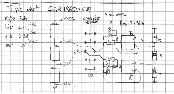

donc voici ma mouture …
elle est très simple , voici le schéma pour un 3s :
le schéma est très simple à comprendre
un triple pont de résistance fixe les 3 valeurs « équilibrées »
un aop de puissance (tl3414) est monté en suiveur impose à chaque accu de suivre sont niveau
j’ai été étonné par le résultat : c’est simple et ça marche très bien
qques millivolt en moins sur l’accu, et l’aop impose sa sortie au niveau maxi et injecte 70mA
inversement,
qques millivolt en trop sur l’accu, et l’aop impose sa sortie au niveau mini et consomme 70mA
et ça marche à qques millivolts près !
Cerise sur la gâteau, j’ai remarqué (pendant les essais) en mesurant que les résistances pour voir le courant,
que l’aop fonctionne quasi en comparateur :
la sortie est soit vers le bas soit vers le haut
cet état quasi logique m’a donné l’idée de mettre des DELS tête bêche
et, là aussi , ça a marché du premier coup !!

bonjour hervé
pour l’instant c’est un début !
il manque le circuit de décharge profonde ( mais ce sera le final , car celui là est à demeure sur le pack)
il manque aussi le circuit de charge et surtout de détection de surcharge … à venir mais je prévois ce chargeur pour nos alim de labo : donc on connaît la tension et l’intensité …
pour le reste : aop « audio », oui , pourquoi pas , il faut tester, car certains ne sont pas exactement des aop (polarisation …) je pensais par exemple à des lm380
3 … 4 … et meme 5 A !!! je comprends que mes 70mA ont du te faire peur !!!
cependant, d’après mes mesures, les pack ne sont jamais trop déséquilibrés
par exemple, en supposant un pack de 2 Ah, (environ des 18650)
un courant de 1A pendant 2 heures (et des poussières) le charge
ok , mais faut il prévoir un courant de 1 A pour le rééquilibrer ??
dans ce cas, ça veut surtout dire qu’un accu est mort !
il est anormal de recharger l’accu no1 à 2Hh et le no2 à 3 Ah
un courant aussi faible que 70mA semble suffisant (en fait le tl3414 en sort plutôt 100 )
ce qui, sur une ou 2 heures permet de rattraper qques % de disparité
Au pire du pire, si l’'accu est vraiment déséquilibré, on le charge à 100 ou 200MA la première fois
là, la charge durera 10 heures et les 70mA permettent de ratrapper 700mA de disparité (ce qui est énorme pour des accus en série)
à suivre ! …

ha, oui, ok pour les « liposave » il stoppent la tension à 4.2 , donc toutes les batteries finissent pas plafonner à 4.2
et donc ça fait équilibrage
je suis parti d’une autre école : moi, c’est des 3414 que j’avais de récup !
et ça équilibre à la tension 1/3 meme en milieu de charge
le " plus " gadget : c’est les leds !!!
il me reste à voir pour le maxi en charge (oh , ça va être un 431 …)
question : combien est cette tension ??
différente entre les lipo et les 18650 ???

oui, il y a plusieurs écoles :
-les lipo save d’hervé
-le montage de roger
-ou ma version à aop
ma version semble pêcher par manque de courant, mais je suspecte
1- que les accus ne sont jamais BEAUCOUP déséquilibrés (sinon, c’est qu’un a un VRAI problème )
2- que le 3414 est plus puissant qu’il n’y parait ; il est donné pour 70mA, mais certaines courbes montrent
qu’il fait > 100mA (le datasheet du nmj3414)

pour mon chargeur 3S (12.6v) je garde le 3414 (j’en ai !)
et il semble bien qu’il aille >100mA:
par contre, si je veux faire un 4s : il faut un pont diviseur 4 res (là , facile)
seulement voilà : les 3414 sont en maxi 15V
soit je passe avec un lm324 et des transistors …
ce sera le schéma d’hervé de gauche (je suis plutot bipolaire que mosfet)
soit , je trouve une ingéniosité quelconque …
