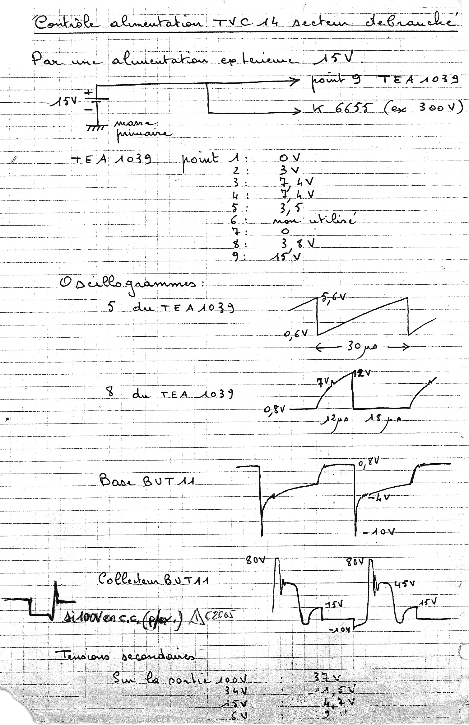

Les TVC14/15 étaient du bas de gamme, mais c’est surtout le circuit imprimé qui chauffait trop et les soudures "de puissance " toutes à refaire (BU, transfos THT et alimentation, transfo driver et comme depuis longtemps chez Philips, les soudures de masse) , surement dues aussi à la technique de "soudure à la vague " en fabrication.
Le transfo d’alim posait aussi parfois problème.
Enfin l’alimentation indépannable sans oscilloscope :wink:
Oui @kiki37 , tu as raison, je suis excessif en traitant le TVC14/15 de daube mais quand j’ai débuté dans le dépannage, il m’a tellement traumatisé avec sa fichue alim qui pète que j’en cauchemardais la nuit…
Et bien sûr je me connais les cas bien retors, les alims reclaquaient instantanément, ce qui réduisaient les espoirs à néant (je ne maîtrisais pas le truc de la lampe série, avec la lampe, elle ne démarrait pas).
Je te passe le cas des TV qui « Toussaient » a chaud (l’alimentation s’arrêtait et repartait), parfois, il suffisait de recoller la ferrite du transfo d’alim (surtout les modèles 36/44 cm), mais c’était insuffisant parfois.
Mais grâce à ces difficultés, j’ai acquis des automatismes pour réparer vite et bien les alimentations à découpage.
Il est vrai que la bakélite devenait vite cramoisie côté alimentation…
Il fallait faire le stage technique car la méthode de dépannage n’était pas dans la doc d’origine.
Elle est sortie en fiche supplémentaire bien plus tard dans le cadre de l’abonnement technique

Depuis, j’essaie de refaire au composant (et si possible à la récup) des alimentations.
Par exemple je viens de remettre en service une alimentation d’un plasma Panasonic de 2013/14, elle était très difficile à trouver, je suis en train de mettre le TV à l’essai.
La méthode que tu me décris est l’étude de l’alimentation en configuration dite basse tension. On tente d’alimenter le CI de commande à tension nominale mais volontairement de faire fonctionner l’étage de découpage à tension réduite afin d’étudier à l’oscilloscope le comportement de celle-ci et éviter les destructions répétitives à pleine tension.
Merci pour ce document, ah si je l’avais eu qd je bataillais sur mes TVC retors…
