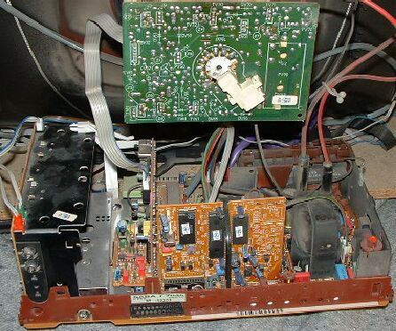

Bonjour David 26, bonjour a tous, pour se remettre en question le fameux icc5 voici une photo générale.
Je ne me souviens plus si il était par la péritel pal/secam, j’aurais tendance a confirmé ta réponse, parcontre je me souviens que la fiabilité de ce châssis n’était pas terrible.

Il suffirait de connaître la référence des circuits chroma pour le savoir.
Il faut relativiser : l’ICC5 a duré très longtemps et a connu de nombreuses versions, de ce fait on en voyait beaucoup ![]()

Pour l’ICC5, on parle de mon TV fétiche, j’en ai bouffé, les alimentations je les connais bien…
Pour la fiabilité, le châssis s’est extrêmement bien vendu, sous plein de versions, donc on le voyait assez souvent.
Beaucoup de problèmes liés aux soudures, alimentations lorsque les TV passaient les 10 ans, mais une image et un son de tout premier ordre.
Pas de problème chroma à signaler sur le ICC5, chroma décodée par tda 4556 + U4646 ou 4606 il me semble donc pal Secam automatique d’office par péritel…

Attention Christophe @Baisin, la carte fille comprenait la chroma+ la sortie vidéo avec le vidéoprocesseur U4646 avec asservissement des cut-offs automatique donc pour rendre Pal Secam un TV d’Angleterre par exemple il est nécessaire de changer la carte fille complète, c’est pas comme l’ICC3 et le 4 ou c’était une carte chroma seule…
