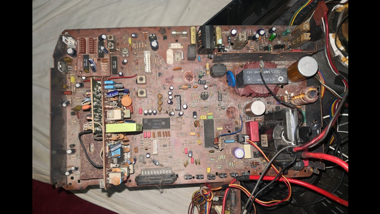

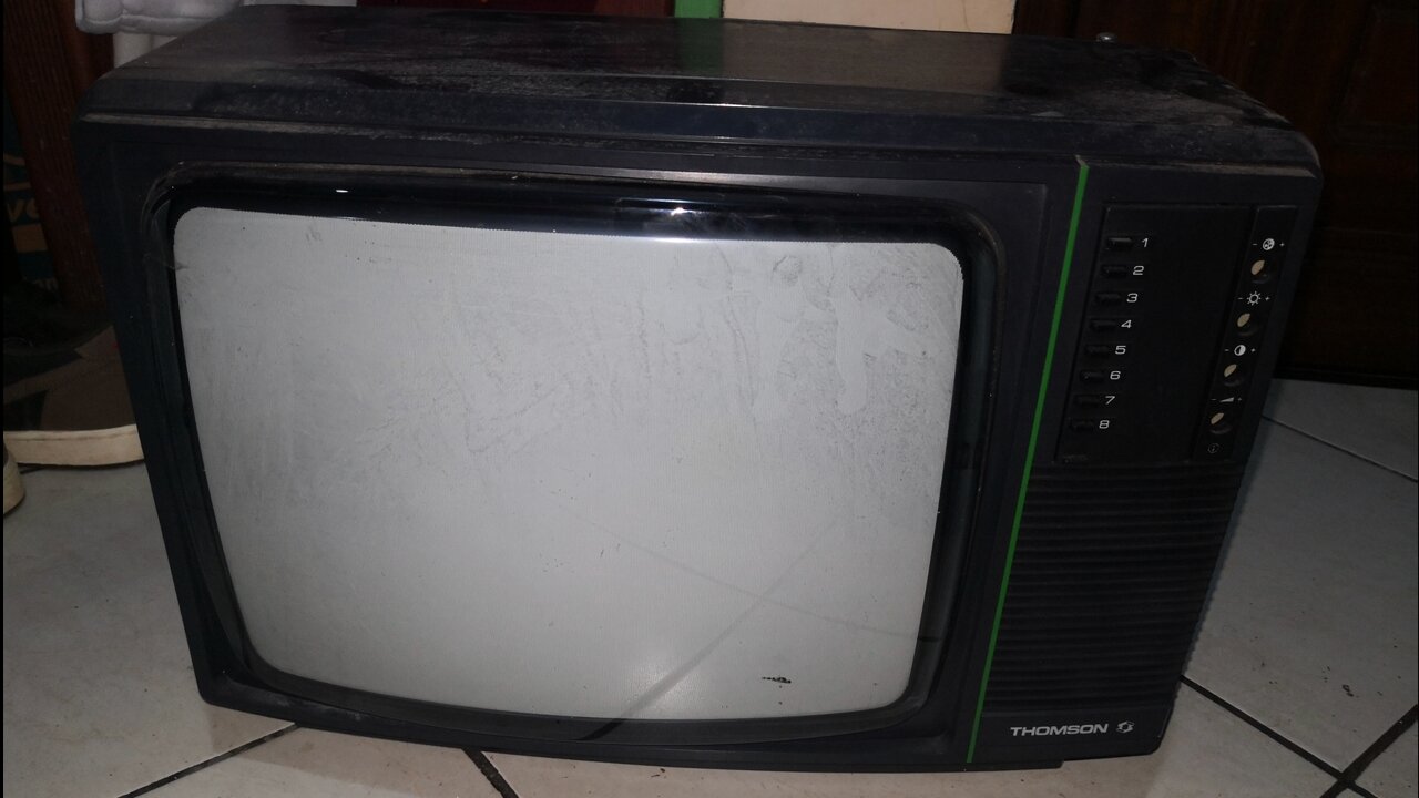

Bonjour tout le monde
Svp j’ai besoin d’une copie claire du diagramme ikc1 ou ckc1 d’un ancien tv thomson 14 pouces dont le modèle est inconnu, étiquette n’existe plus.
Merci beaucoup
Quel est ton problème sur ce tv a chassis IKC1 sorti en 1985?
Je connais pas trop mal ce châssis j’en ai refait quelques-uns vers 1998, et j’en ai sorti pas mal : pannes alimentation et parfois THT en défaut. Il s’avère que les transfos THT sont similaires a ceux montés sur des tv 36 cm châssis ICC4. Prouvé par essais et échanges pour diagnostics en cas de doutes sur celui-ci.
Je n’ai jamais eu besoin du schéma même lorsque j’ai du dépister un court-circuit sur le 14V (condensateur en CC).
Bonjour et merci pour votre feed-back
Il y a longtemps, une vingtaine d’année, je l’avais réparé en remplaçant THT et S2000AF (BU508AF), puis après un certain temps, ça m’a été retourné d’un proche (c’est juste un hobby pour moi), il voulait le connecter via péritel à une station de jeu de l’époque pour son petit fils, la tv faisait scope des deux côté juste avecvle jeu, j’ai commencé d’abord par jouer sur les résistances ajustables et malheureusement le tournevis m’est échappé et a provoqué un cc, BU et quelques autres composants, j’ai remplacé le tout mais à chaque fois le BU claquait, j’ai gaspillé plus qu’une dizaine de BU en vain, en fait j’étais électronicien amateurs mais je réparrais pas de tv, j’ai trouvé à l’époque des schémas ikc1 et ckc1 qui correspondaient bien à ce tv mais non clairs, j’y ai passé beaucoup de temps mais à l’époque je n’avais pas d’oscillo ni alim réglable et d’autres outils, dernièrement je voulais la jeter après permission du propriétaire, mais cette tv s’accrochait à moi (répare moi d’abord puis libère moi si tu veux :slightly_smiling_face:)
L’obsession et la curiosité de découvrir la panne intruse …
Donc aujourd’hui je veux faire les choses proprement, j’ai déjà injecté du 12v pin 8 et 6 du TEA2029, signal driver alim ok sur pin 7, je soupçonne la régulation au niveau pin 9 …
