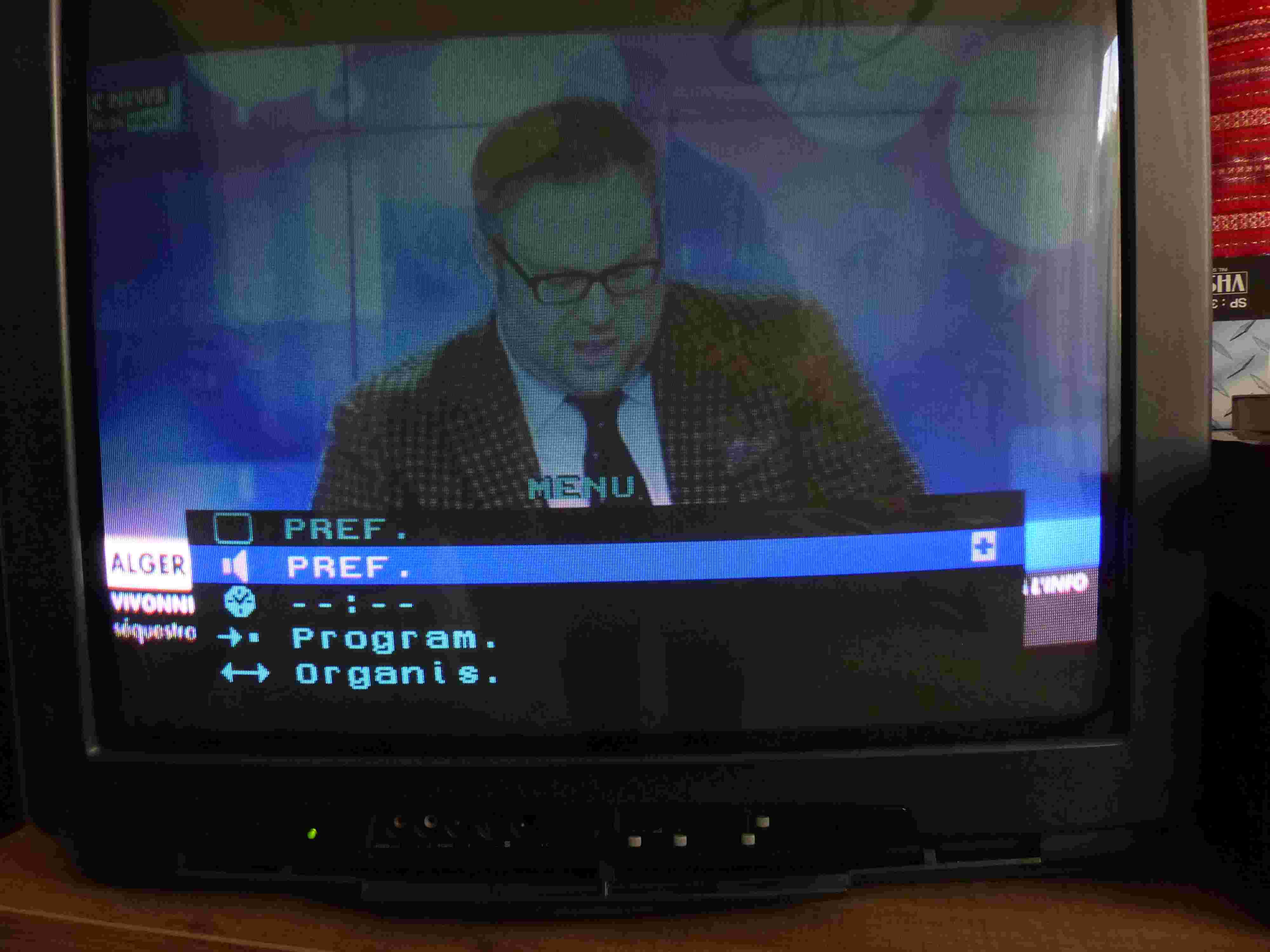

On dirait un chassis TX 91
Et encore ,
Pas loin : TX 92F ?
les manuels de service :chassis TX92F
Bien . Merci au cas où , mais je ne suis pas calé en télé.

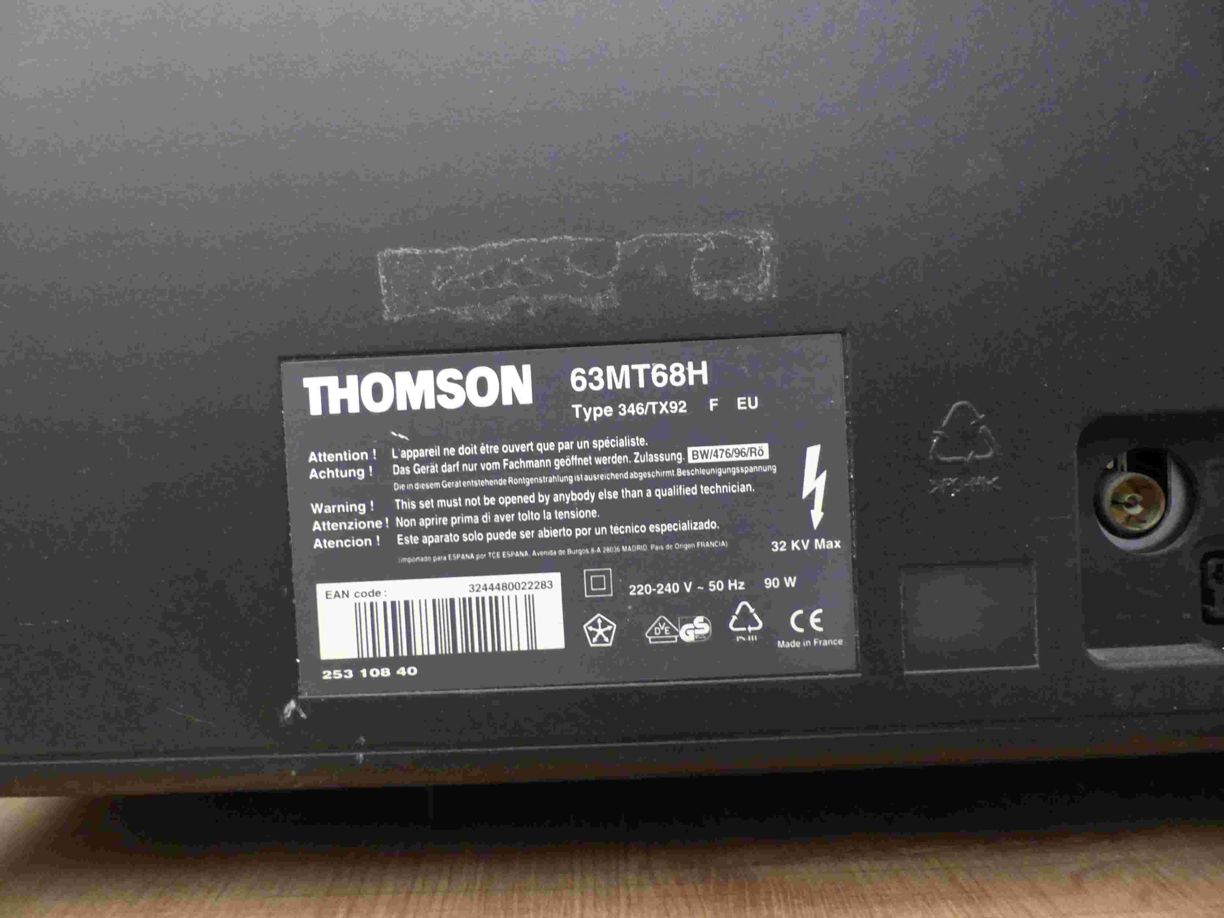

A moins que tu aies simplement la référence commerciale du poste TV…
Bingo! Un TX92F 63 cm stereo Nicam teletexte CEEFAX!
Ce tv date de 1995 a 2000.
Je dirais 1998 a peu près. Le chassis est fiable, la tht peut devenir défectueuse, le chassis fait peu parler de lui-même, a part les soudures côté alim et section bases de temps/THT a revoir passés 10 ans.
Un chassis d’entrée de gamme qui fait tres bien le job, même si la section audio est un peu juste (2*10W) mais honnête (les suspensions des HP ne vieillissent pas bien chez Thomson).

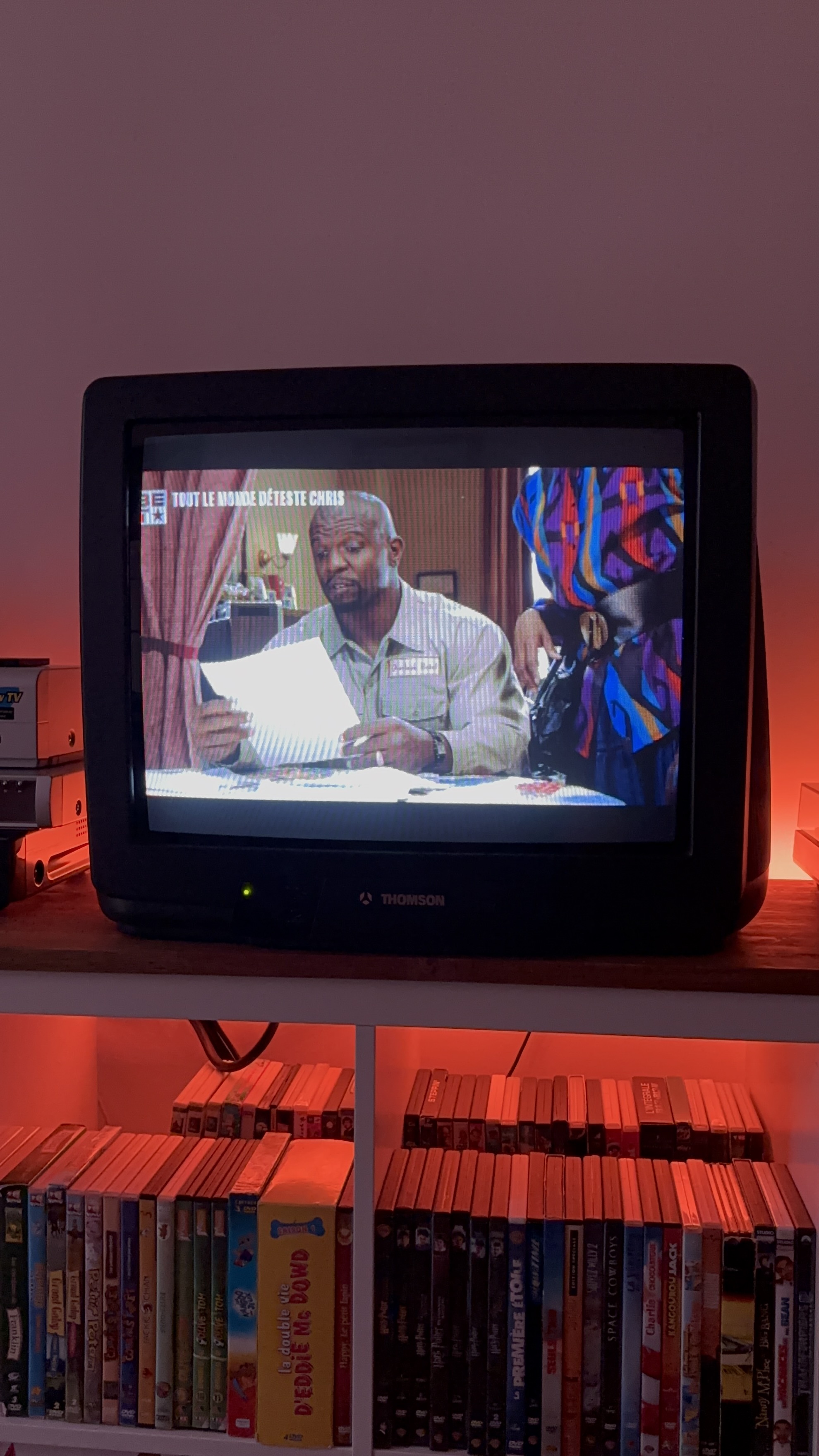

Hello ! Je viens de tomber sur ce sujet :blush:
Voici la mienne : acheté par mes grand-parents en 1996. La luminosité et les contraste ainsi que les couleurs de se tube sont super.
