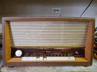

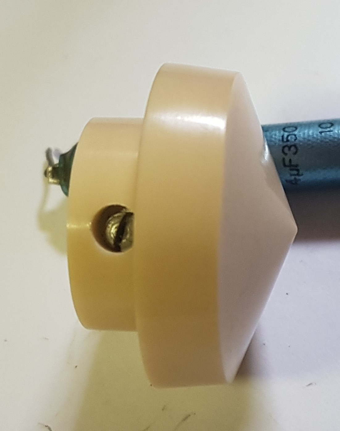

Je cherche un bouton pour cet appareil, Biennophone Weggis 6160 que je viens de réparer:
Dimensions diamètres 24 et 36 mm hauteur 22 mm axe 6 mm.
Merci pour lui :slightly_smiling_face:.

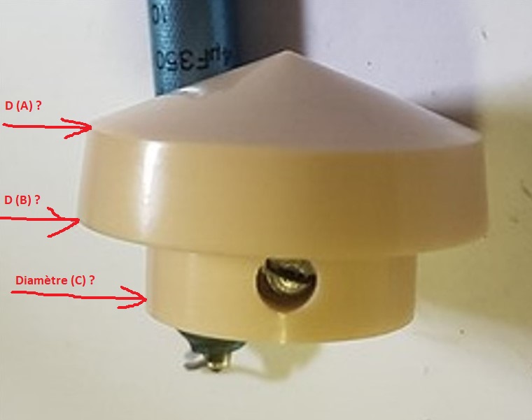

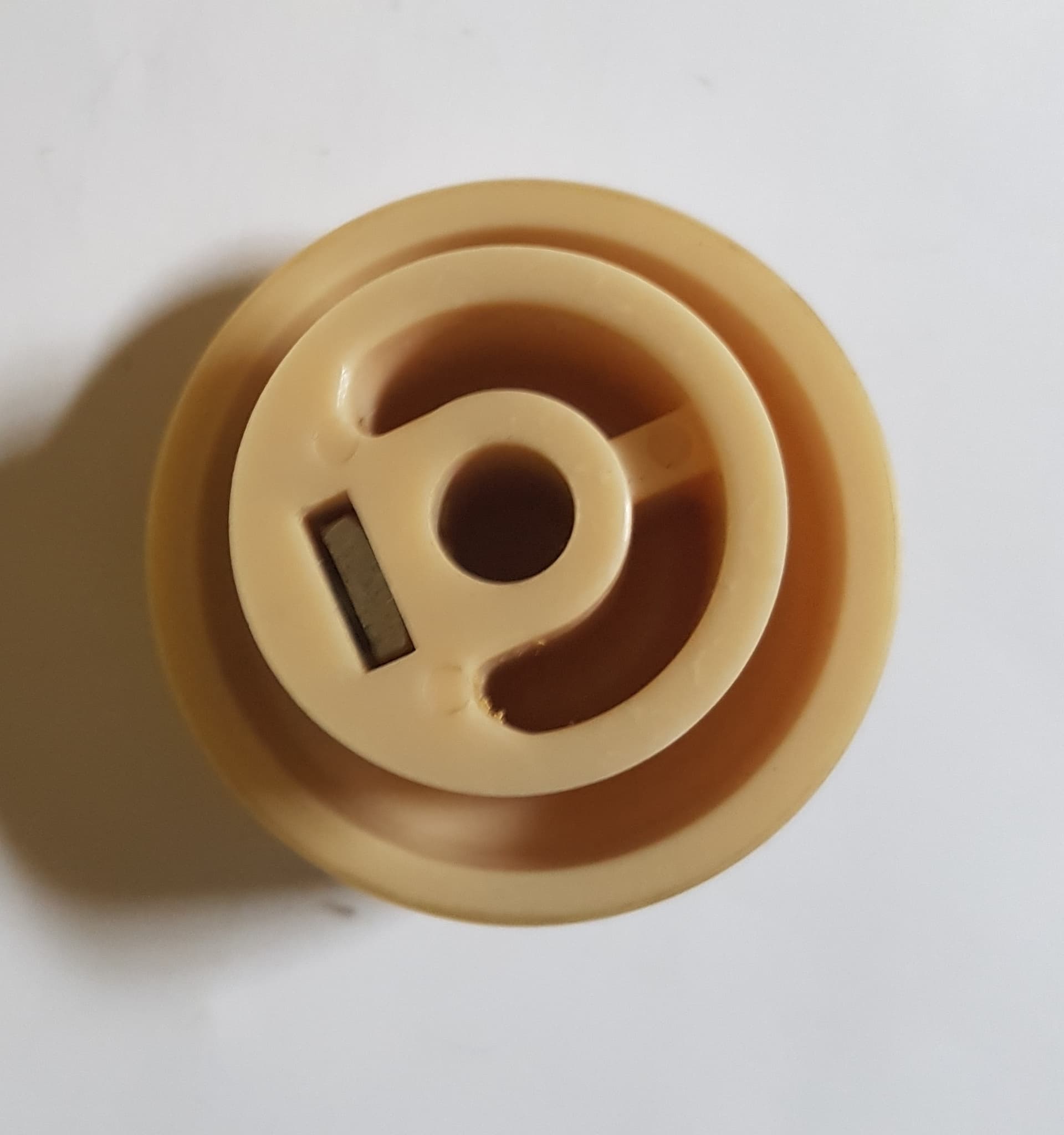

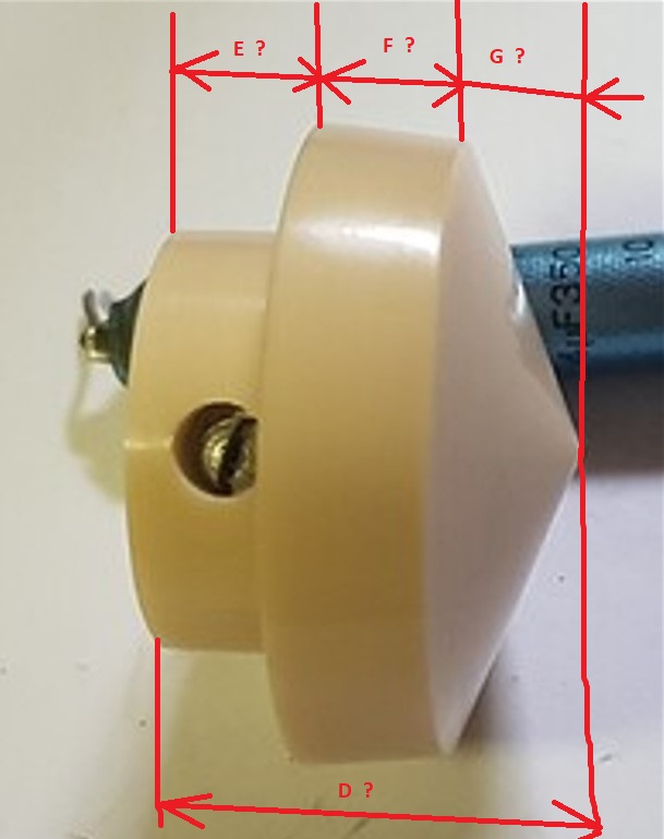

Pour pouvoir faire un fichier " .STL " destiné à l’impression 3D, mais aussi de garnir la base de données de ce site, ce qui permet de faire une copie de ce bouton au cas si l’original ne soit pas trouvé.
Mais pouvez-vous nous confirmer les informations suivantes.
Diamètre A
Diamètre B
Diamètre C
Côtes D, E, F, G.
Par avance merci.

A=34
B=36
C=24
D=23
E=8
F=8
G=7

Un fichier (.STL) de ce bouton vient d’être téléchargé dans la base de données du site.
Bonne journée à tous.
:smiley_cat: Bernard_39
Merci Bernard. Je vais de ce pas le confier à un ami qui a une imprimante 3D.

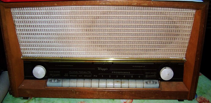

Il y a moyen de le modifier facilement en recepteur fm en utilisant les touches pour faire des présélections des stations les plus écoutées par l’utilisateur, présélections réglables du côté arrière du poste.
Le clavier est monté sur un bloc de bobinages.
On peut évidemment supprimer tous les bobinages et utiliser les contacts du clavier pour commuter des potentiomètres multitours qui permettraient de faire 6 présélections de tension d’accord.
Oui c’est a cela que je pensais. A quoi servent les deux gros boutons? Volume et ?
Sélection des hp. Interne externe ou les deux.
