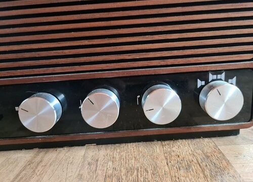

Que ce que c'est que ça (Télédiffuseur Suisse)
J’ai vu plusieurs fois un truc pareil mais a quoi il sert ?
Bionophone !
20210407_152518
un interphone je pense ?
de marque suisse si pas homonymie bien qu’il y ait un E en plus
biennophon = biennophone ???
apres pas mal de recherches cela pourrait aussi etre un recepteur frequences fixes
https://radio-bastler.de/forum/showthread.php?tid=8425
C’est écrit Biennophone peut être par référence à la ville de Bienne et il ya aussi Autophon !

Le lien est super et vous avez vu l’intérieur c’est costaux cet appareil
On en parle ici : Rétro-forum, le forum de Radiofil, les amateurs de TSF • Afficher le sujet - Bienophone et Albis
Salutations Jean-Luc
Merci c’était ça… Destiné aux hôtels et j’imagine que les stations sont fixe pour contrôler la liberté d’expression… Vive la révolution
donc appareil inutilisable ici car un utilise une diffusion speciale par le reseau telephonique suisse
Ah ok donc juste décoration

Ce sont simplement des récepteurs de Télédiffusion HF ou TD-HF en abrégé, que nos amis français ne cconnaissent pas car c’était une spécialité Suisse.
Plus d’infos sur le site d’un ami : https://www.biennophone.ch
On peut les utiliser en amplificateurs BF et leur greffer aussi un module chinois récepteur Bluetooth ou FM - Bluetooth - USB - SD bien connu.
Donc sont utiles à quelques choses en branchant quelque chose ?

oui effectivement on peut utiliser l’ampli BF avec un module chinois devant
mais il est de petite puissance car a ce que j’ai compris ces modeles sont des recepteurs destines aux hotels ou au hopitaux
Donc c’est utilisation limitée !
sur que vous n’animerez pas un bal avec
Oui vrai mais ce qu’il ya dedans est intéressant
L’ampli BF n’est pas très puissant sur l’Albi c’est une ECC40 et sur le Bienophone EBF 89 en plaçant une antenne on arrive à écouter les GO ,j’ai fait le test !
