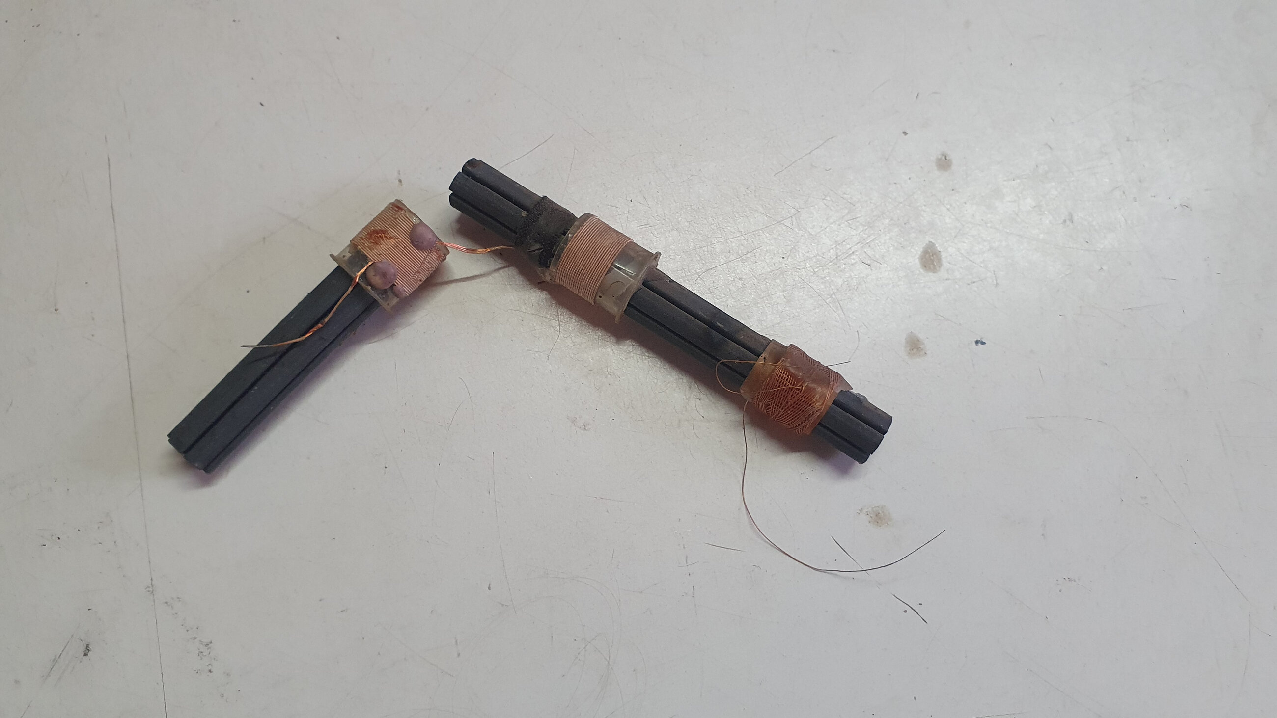

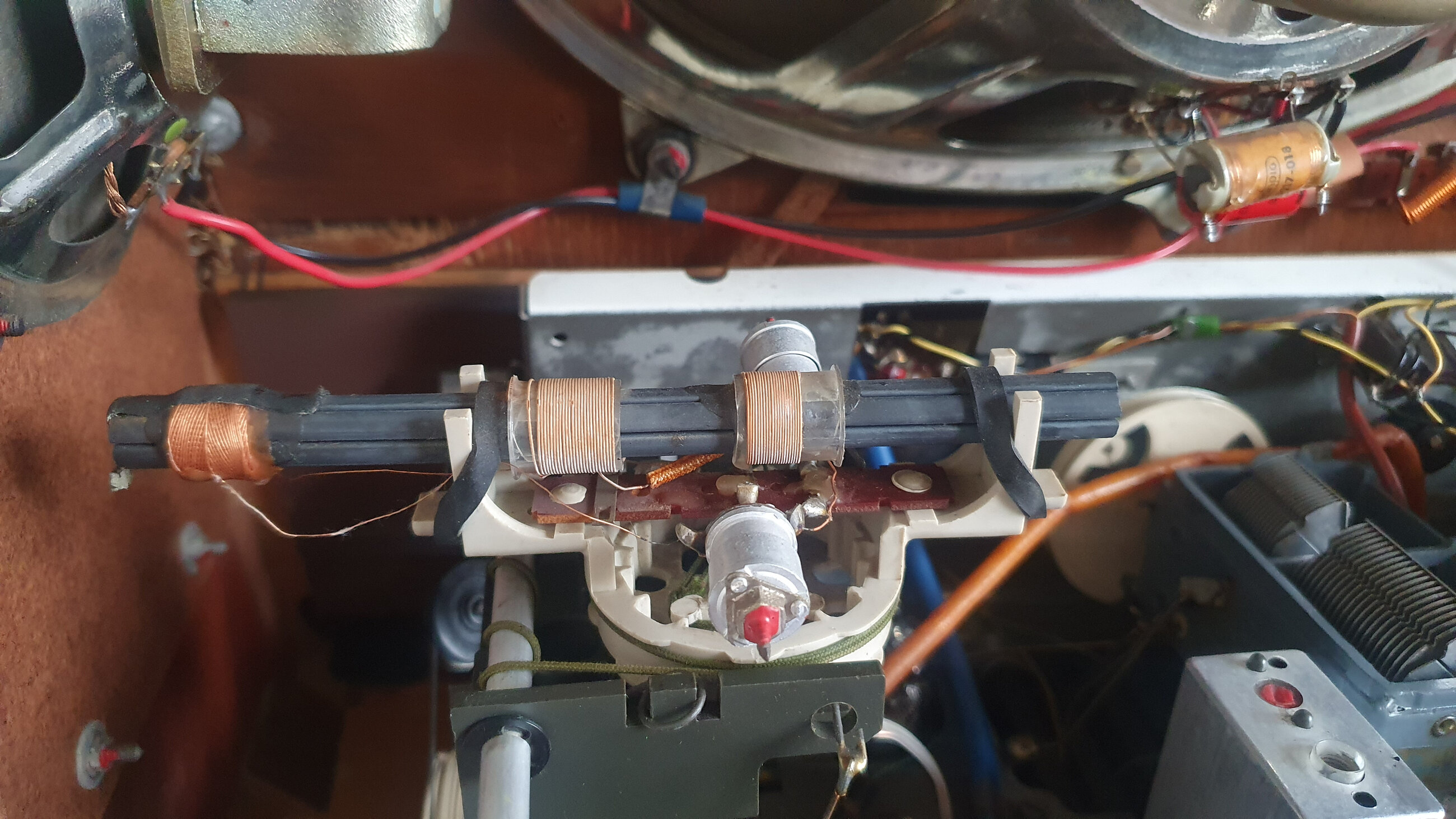

Bien que correctement emballé il a subi quelques dommages. Les attaches caoutchouc du cadre ferrite ont cédé. Fils arrachés mais surtout la ferrite est cassée. Dimensions: 135 mm diamètre 10 mm profil « marquerite ».
J’ai lu quelque part ici que le collage n’est pas vraiment une option? D’autant plus que la cassure se trouve sous une des bobines. J’ai retrouvé dans mon stock un cadre dont la ferrite est similaire mais plus longue. Est ce qu’il est envisageable de recouper cette ferrite puis de lui transférer les bobines ? Au prix d’une reprise des réglages, bien sur.

Est-ce que la ferrite est trop longue pour rentrer dans le poste ?
Si non, pourquoi la couper ?
De toute façon il faudra reprendre les réglages.
170 mm, ça peut peut être passer juste. Manque plus qu’à la déshabiller de ses bobines.
il faut que la ferrite soit aussi etoilée
les ferrites etoilées ont un permittivite superieure par rapport aux ferrites non etoilées
Oui elle est aussi étoilée.

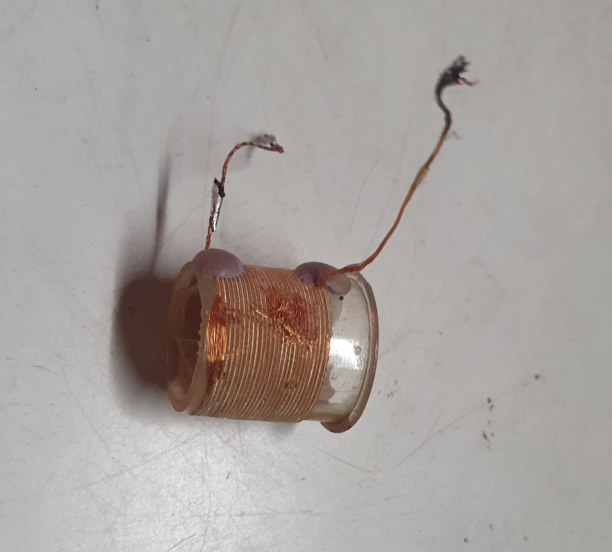

Avant de m’aventurer dans un transfert des bobines sur la nouvelle ferrite, j’ai tenté un collage à la Super Glu qui s’est bien passé. Malheureusement, je n’ai pas pu faire les essais tout de suite. Une des 1/2 bobines PO est ouverte. J’ai du la refaire. 26 spires de fil émaillé multi brins très fins avec le fil de la ferrite que je viens de dépiauter et que j’ai récupéré dans ma poubelle. Super Glu pour bloquer les extrémités, un coup de vernis sur le tout.
A la mesure avec mon testeur asiatique pas très précis, elle donne une valeur similaire à celle de sa moitié : 1 Ohm et 0.06 mH (montée sur la ferrite). Une fois l’ensemble remonté et connecté eh bien … ça fonctionne ! Youpi !
