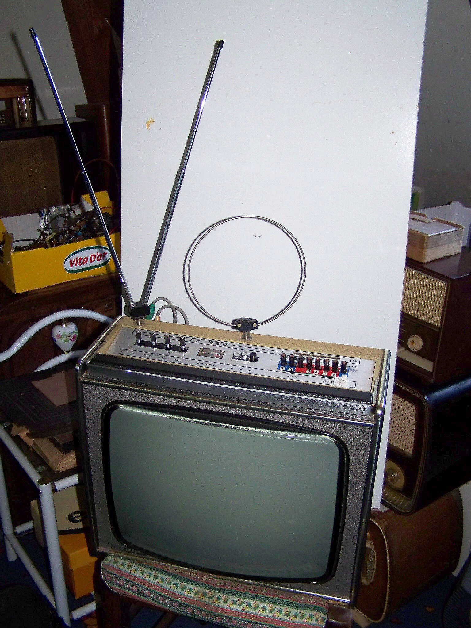

Quand j’ ai fait de la DXTV , milieu des années 1970, avec un TV ITT Océanic multistandards N et B ,
depuis des Yvelines ( Marly le Roi ) , je recevais en bande I la Belgique ( Gand ), les pays nordiques , l’ URSS , pays de l’est .
En VHF bande III je recevais la Belgique ( Wavre canal 8H) et télé Luxembourg ( canal 7 H ),
en UHF la Belgique ( Wavre également canal 28H ), et des fois l’ hiver l’ Allemagne mais très épisodiquement .
bien sur , avec un mat de 6 m de haut avec rotor d’ antennes , mat arrimé sur la cabine d’ ascenceur posé sur la terrasse de l’ immeuble de 7 étages où j’ habitais , antennes .en VHF j’ avais 2 antennes canal 8 à 11 ou 12 éléments , couplées avec un " zéro " sur le canal 8A de Paris quasiment en plein dans la ligne de mire de Wavre , et péampli large bande Portenseigne de 20 dB sur le mat .
En 1970 , depuis Lorient , je recevais l’ Espagne en bande I , canal 4 si je me souviens I avec un antenne à 3 éléments canal 4 dans les combles de l’ immeuble en centre ville
Je ne me souviens pas avoir reçu les anglais .

Ma TV ITT Oceanic , à accord par varicaps , balayait toute la bande VHF sans trou , donc en BG de E2 à E12 , donc y compris la bande FM , les pompiers , gendarmerie , etc :wink:
Au Pecq , j’ entendais les pompiers et gendarmes de St Germain en Laye, et je pouvais écouter les stations FM de l’ époque .
en plus ce TV permettait de couper la vidéo à l’ écran , et de ne garder que le son ! donc s’utiliser en récepteur radio FM ! :smiley:
Bien sur en UHF on pouvait aussi balayer toute la bande en continu .
