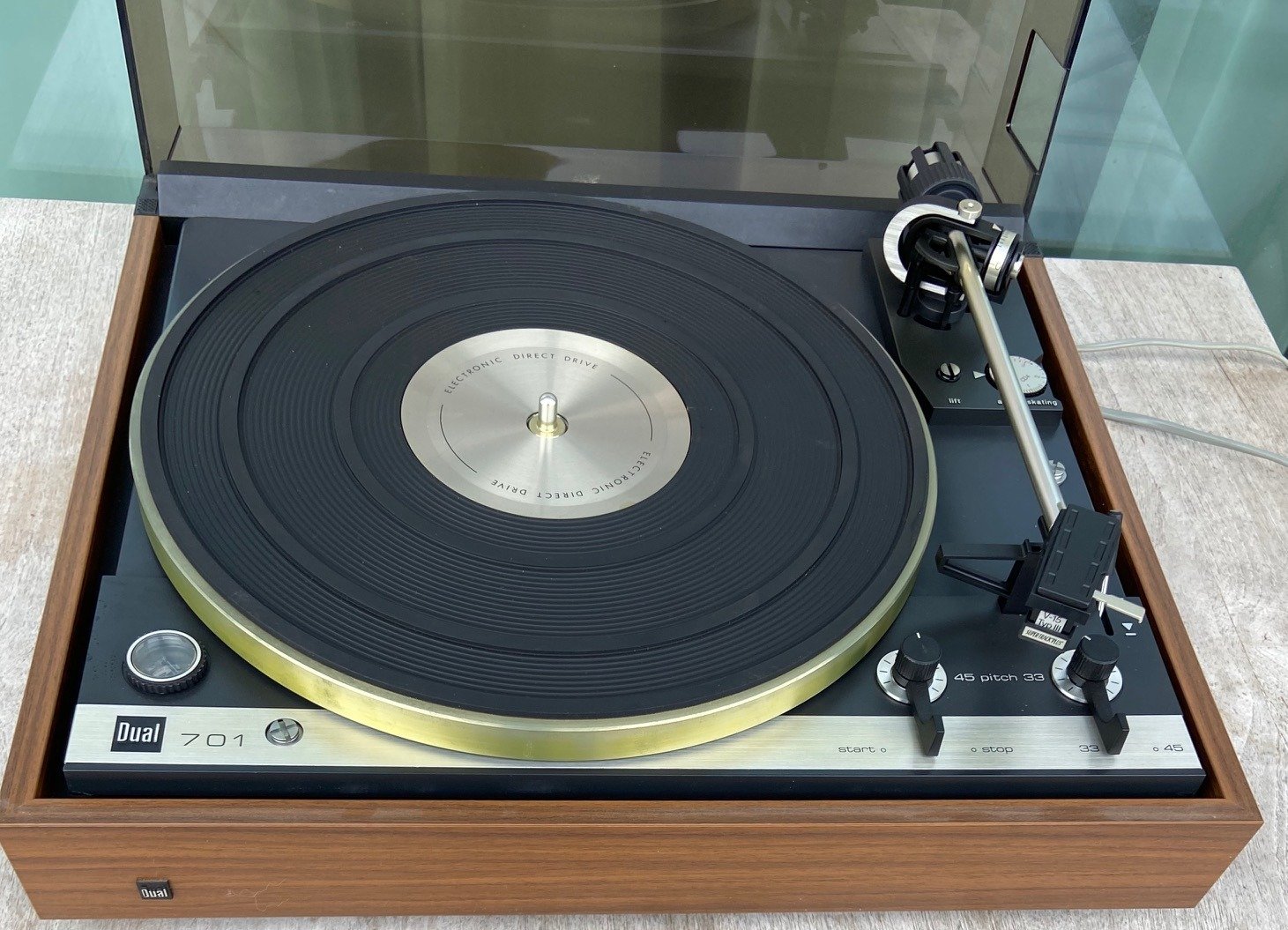

Sinon chez la marque allemande Dual, toujours à entraînement direct, vous aviez la CS 701 de 1974 entièrement automatique avec socle en bois (finition teck ou blanche) ou la CS 704 de 1976 semi-automatique avec socle en bois (finition teck ou noire), mais à 200 euros ça risque d’être un peu juste, quoique en cherchant bien sur le Web (LeBonCoin, eBay ou les petites annonces de eBay Allemagne « eBay Kleinanzeigen »), mais certainement pas chez votre brocanteur !

Dual CS 701 (1974) :

  • La CS 701 avait à l’origine une cellule Shure V 15 Type III spécifique à ce bras, les diamants (pointe de lecture) sont hors de prix en modèle générique et introuvable en modèle original.

Si labelleverte est intéressée par une Dual 701, j’en ai un exemplaire à disposition, pour un coût qui entre parfaitement dans son budget. J’ai d’autres platines de qualité aucune ne dépasse les 200€
à Jeff28
C’est très aimable à vous de proposer cette platine Dual dans le budget de labelleverte, pour ma part, je pourrais fournir une très bonne cellule Shure M 91 si la cellule d’origine n’est plus présente sur la platine et pour éviter les tracasseries pour trouver un diamant par la suite.
