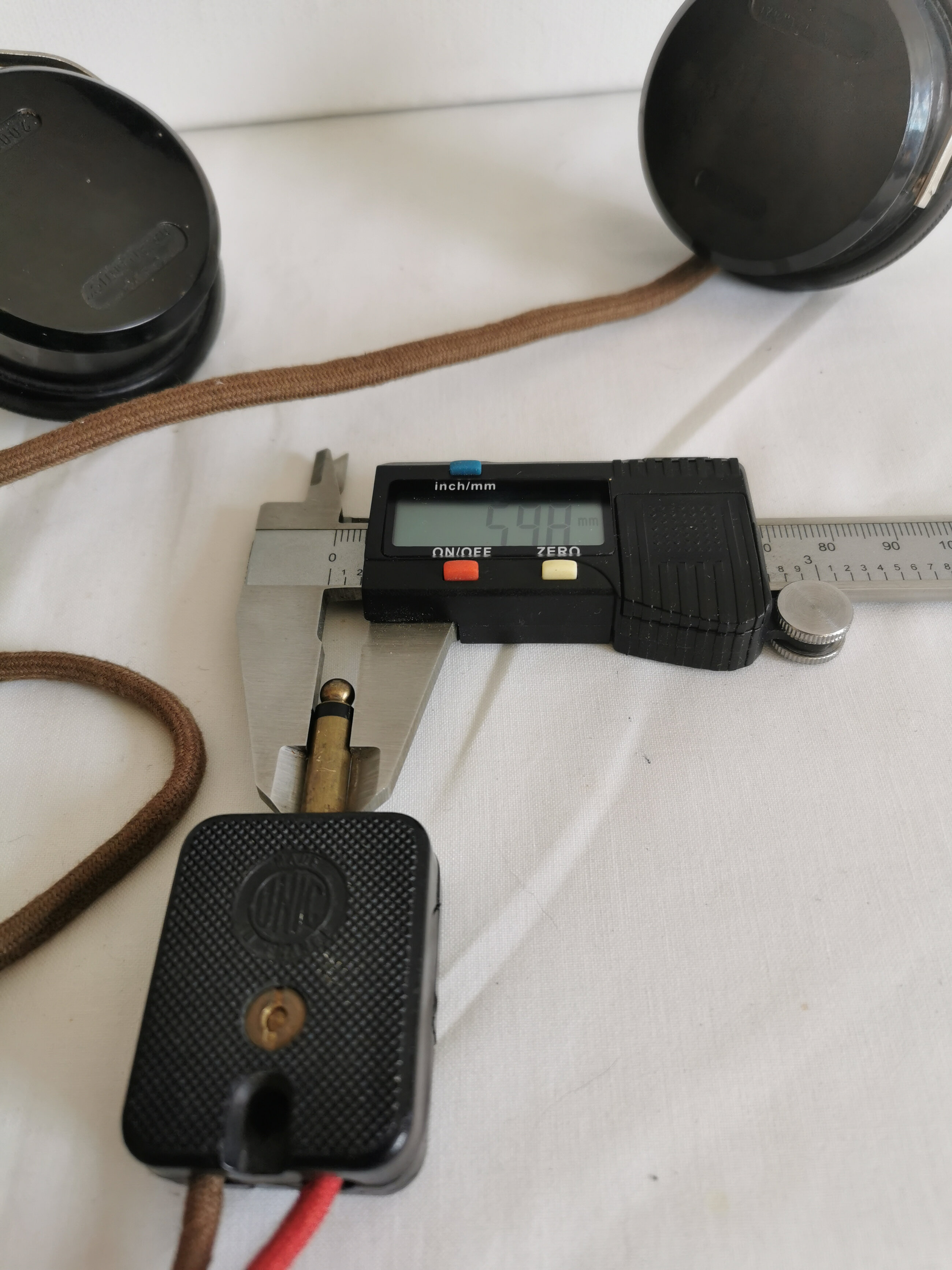

Cherche Jack diamètre 6mm
Tout est dans le titre, 6 mm mais pas 6,35, celles-là j’en ai déjà.

Bonjour Henri-Louis,
Effectivement c’est pour ce magnéto à fil.
J’ai besoin de récupérer les enregistrements pour les numériser.
Cdt,
Gérard

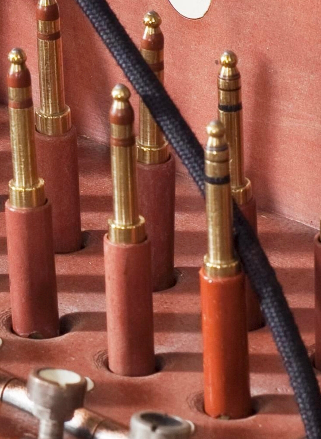

Et des standards téléphoniques … :wink:
Non, pas du tout absolument rien de commun dans les contacts et les dimensions.
https://collection.sciencemuseumgroup.org.uk/objects/co33337/section-of-cb1-manual-telephone-exchange-switchboard-from-the-enfield-telephone-exchange-1925-1960
Je parlais des petits standards privés pour quelques lignes, pas des centraux téléphoniques.
Il me semble que c’était le cas de certains que j’ai vus.
Sinon, quels étaient ces jacks (dimensions et nombre de contacts) ?
Oui mais là il s’agit d’un central téléphonique public, et en Angleterre donc dimensions en pouces à l’époque (6,35 mm = 1/4").
J’ai un de ces jacks comme sur la photo ( couleur rouge )
J’ai mesuré 5,45 pour le « corps », 5,2 ( environ ) pour la « nuque » et 4,25 pour la pointe.
Mesuré au palmer pour le corps et la pointe
Merci à tous, un colistier sympa m’en envoie une de la bonne dimension.
Cdt,
Gérard
