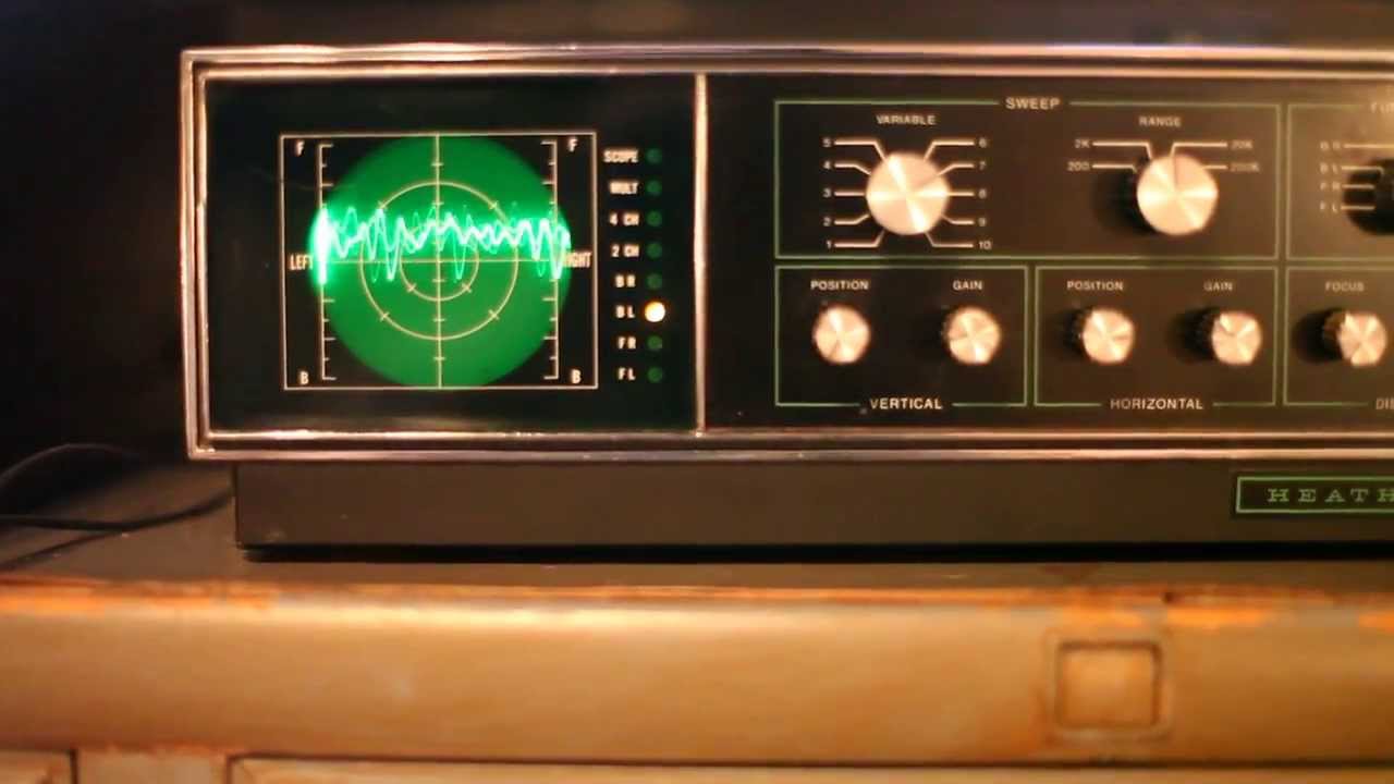

Le terme à rechercher pour un maximum de résultats est Audio Scope.
ici, recherche en images Google :
https://www.google.fr/search?q=Audio+scope&tbm=isch
c’est juste pour prendre des références comme le Technics SH-3433 :
Technics, Pioneer, Sony, Kenwood, (votre) Heathkit ont produits ce genre d’afficheur cathodique BF.

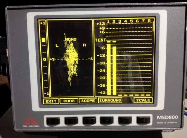

sinon en afficheurs X/Y + niveau de qualité Pro, rechercher une occasion de la marque Suèdoise D&K Audio. Ils sont compacts et utilisent une matrice électroluminescente. j’en ai un depuis les années 90.

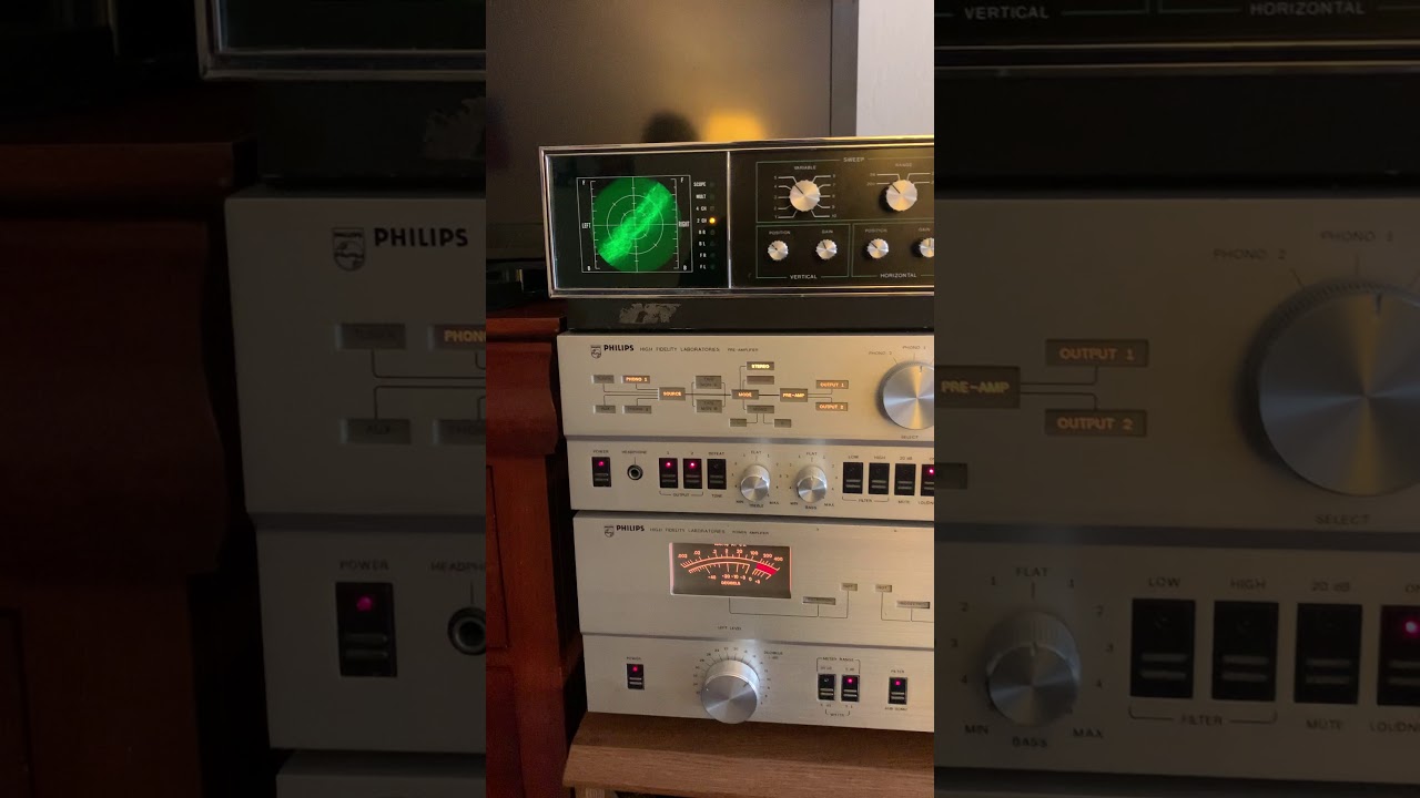

Ou comme ça :
Pour la deuxième vidéo, tu peux l’avoir très simplement te branchant une sortie TAPE de l’ampli (les RCA blanc-rouge OUT) à l’entrée d’un oscillo.
LB.
@le-bleu mais ce qui m’intéresse c’est d’avoir plusieurs modes de visualisation :slightly_smiling_face:
Votre question est incompréhensible !!! quels genre de modes ?
Vous voulez visualiser quoi exactement ?
A part envoyer les deux canaux sur les deux entrées du scope …! j’vois pas !
Mettez des exemples en vidéo car on tourne en rond !
?? il y justement 2 exemples proposés par Xib.
@Ondescourtes il suffit de visualiser les vidéos. Le heathkit peut afficher le signal de façon différente. Soit une ligne qui oscille, soit à partir du centre une belle trace « ronde ».
