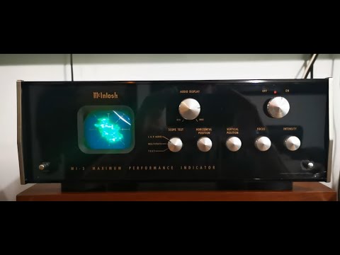

Il y a celui-ci aussi :
D’ailleurs on dit que le heathkit est une sorte de copie de ce Mcintosh

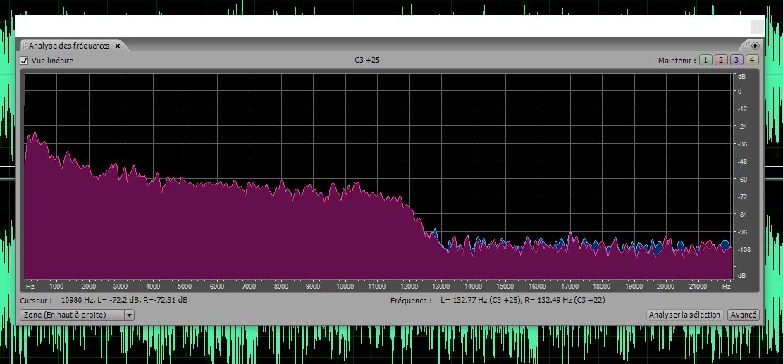

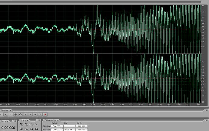

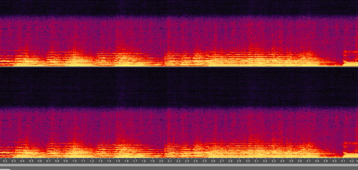

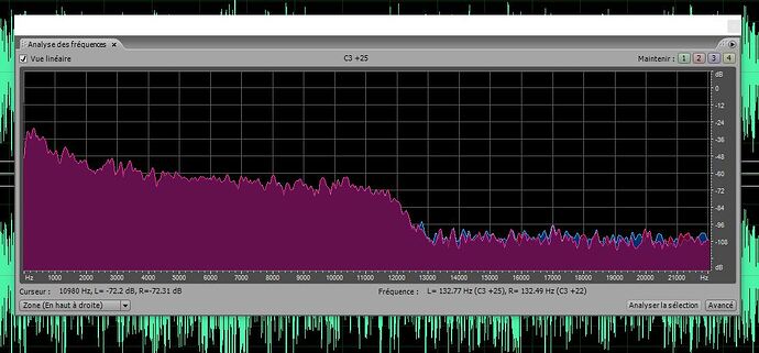

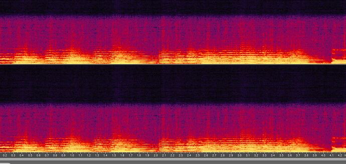

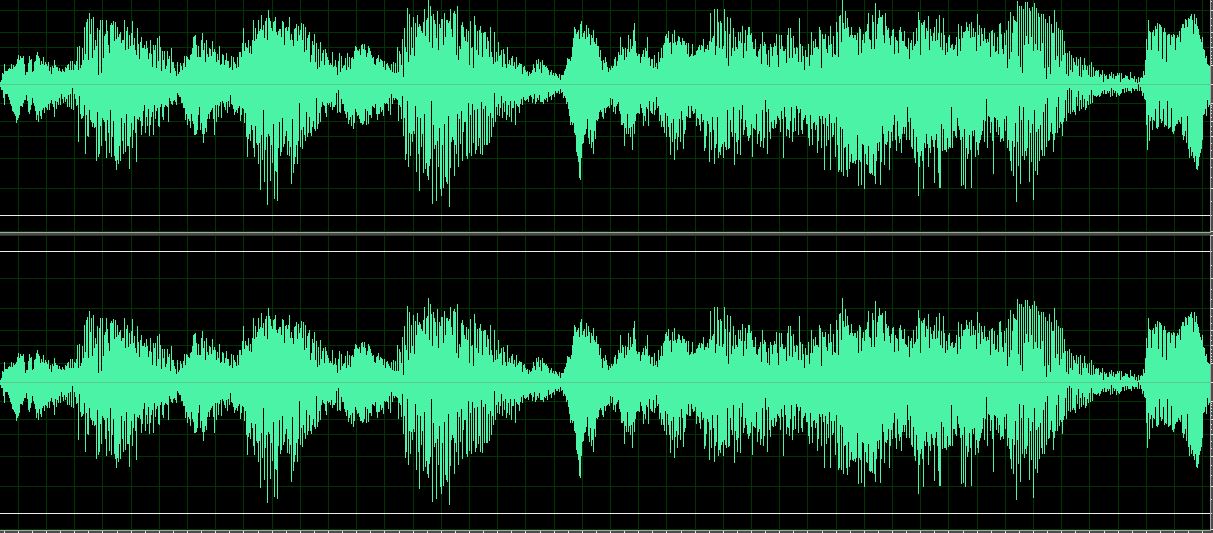

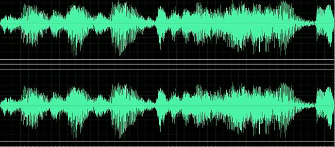

Je suppose que Xib cherche ce genre de choses. Ici des copies d’écrans d’un extrait d’un disque avec AdobeAudition.
@f1tay Non pas vraiment en fait…IL faut regarder les vidéos

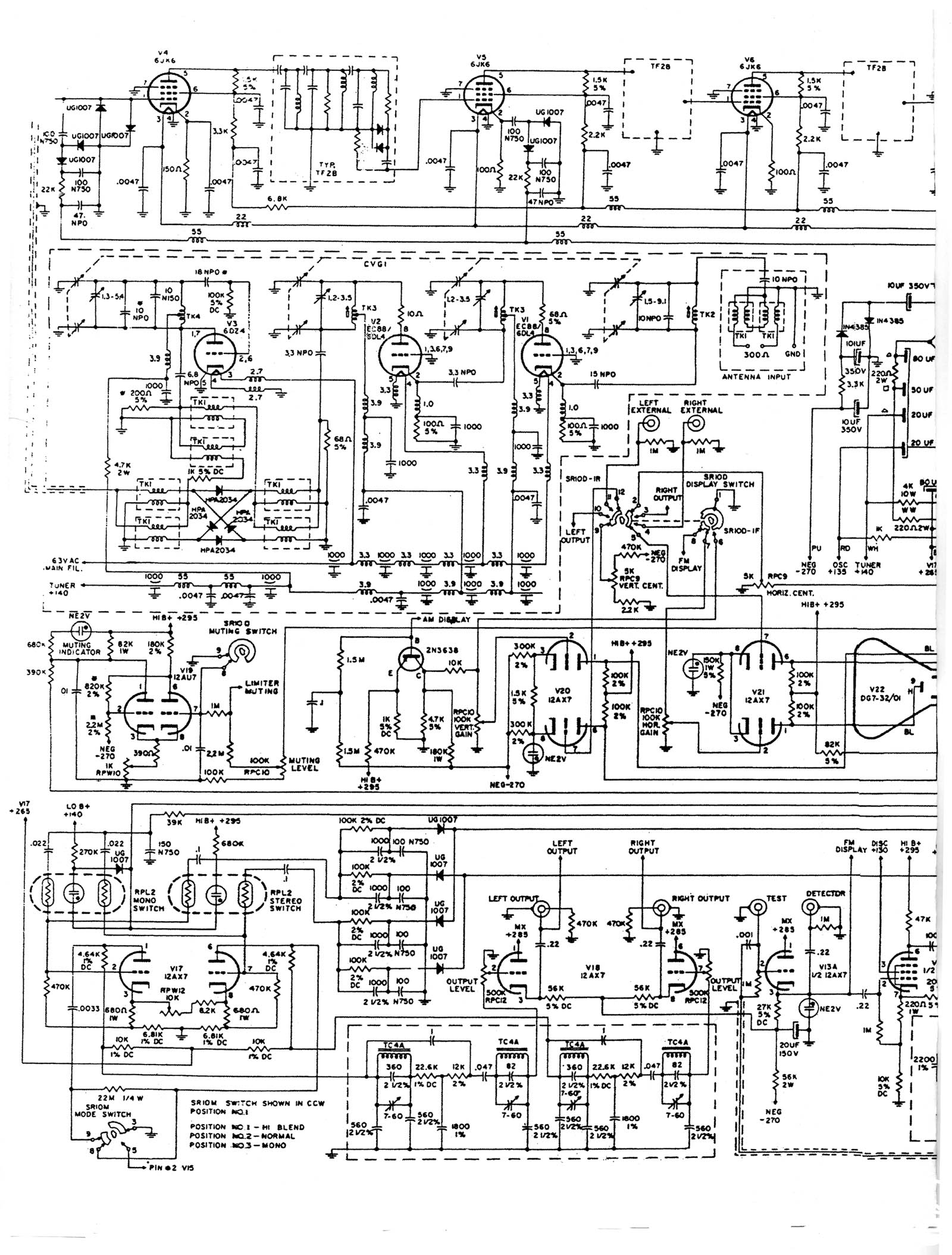

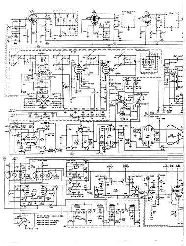

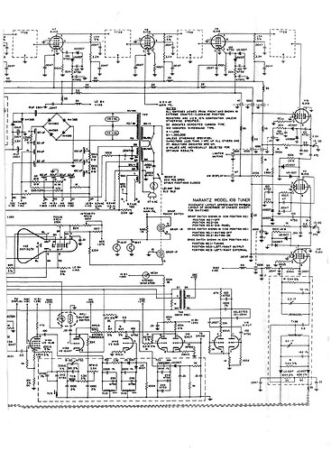

Ce que Xib n’a pas compris c’est sur le 10B le scope est un système d’accord qui englobe tout le schéma, on ne refait pas cette usine à gaz comme ça à mois de trafiquer un tuner exprès pour ça !
Si c’est ça, c’est la même chose mais avec d’autres réglages :
Heuuu ben non !
Le truc de base c’est que Xib à vu un Marantz avec un tube cathodique et veux reproduire le même affichage d’accord, ben moi je dis non à part démonter un tuner FM et lui enquiller un scope dedans, mais là c’est une autre affaire, et pas à la portée de tout le monde !
Dans ce cas ce n’est plus un signal audio mais un signal HF et même VHF.
Exactement !!

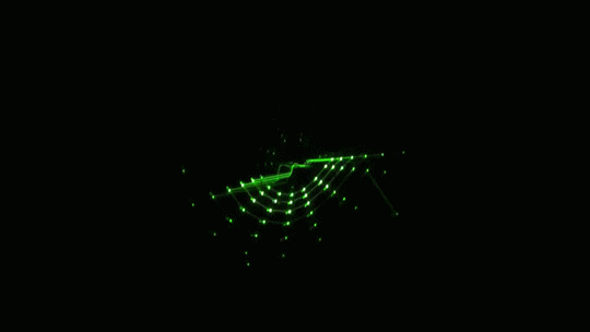

Sinon, encore plus simple si c’est juste pour faire joli. Comme evoqué, envoyer la voie de gauche sur x et la voie de droite sur y. Ca bat au rythme de la musique. Voici ce que ça donne.
Sur la sortie d’un tuner on pourrait verifier que la reception est mono ou stereo. En mono, seule une ligne à 45° se mettrait à vibrer (pas flexion mais etirement-contraction)
Merci Stockfish c’est ce que j’avais préconisé et c’est beaucoup mieux pour faire joli !

Sur le tuner Marantz 10B, le tube à rayons cathodiques est utilisé pour le réglage de l’appareil lui-même. Le Pioneer SD-1100, par contre, est un accessoire plutôt d’usage général dans le contexte d’une chaîne HiFi. Une sorte de version pour les gueux, est le Heathkit AD-1013. Sur des émetteurs de radiodiffusion, j’ai vu des instruments de la marque D&K. Je n’ai pas d’informations à leur sujet.
Si ça peut vous aider…
C’est flou ce que tu dis, encore une fois de la semoule !
Sur le 10B le scope sert à faire l’accord et vérifier la qualité du signal !
Oui, c’est trop flou, ce que j’ai écrit et de la connerie, comme d’habitude.
Le CRT sert à accorder et à vérifier la qualité du signal, mais seulement de cet appareil même. Les autres deux appareils peuvent analyser des signaux qui leurs sont fournis. Tout au moins pas à l’entrée ANTENNE.
