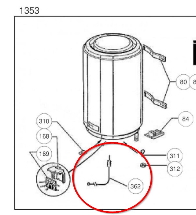

J’aimerais savoir si cet appareil comporte la fameuse électrode titane qui double la durée de vie ?
La réponse est oui pour l’anode (réf 362 sur l’éclaté).
Mais ce dispositif n’est guère utile, pour ne pas dire inutile, dans les régions où l’eau est calcaire.
Le double? je demande à voir, et des chauffe-eau en tout genre, j’en ai vu et remplacé un bon paquet
C’est seulement du marketing global, pas de la technique.
La corrosion et l’entartrage dépendent énormément des caractéristiques physico-chimiques de l’eau distribuée.
L’ACI n’est utile que pour certaines régions, certaines eaux peuvent être destructrices rapidement, (ce n’est pas le calcaire le pire, la présence d’adoucisseur est souvent problématique, d’eau de forage).
Dans une maison de vacances ou de location, ou le chauffe eau n’est pas alimenté toute l’année c’est une catastrophe car au bout de 48 heures l’accu est vide et la protection anodique se trouve à l’arrêt faute d’énergie, dans ce cas faut mettre un basique blindé, moins cher qui durera pourtant beaucoup plus longtemps.
