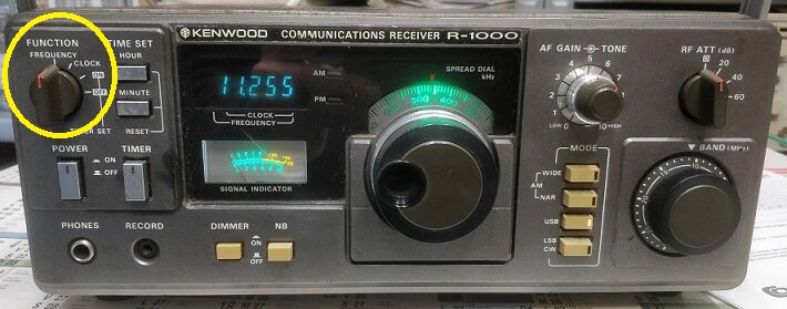

Voici le bouton permettant de choisir fréquence ou horloge :
Sur votre R-1000, est-ce qu’il affiche au moins l’horloge ?

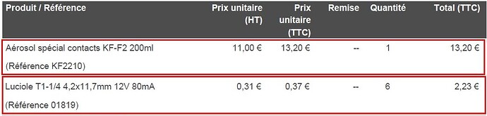

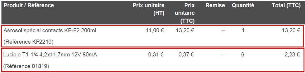

Voici les références Distronic :
