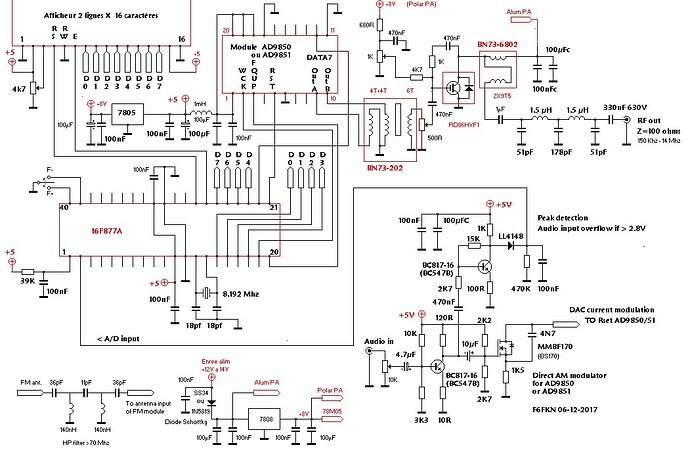

J’ai finalement opté pour le montage proposé par notre ami @Blaireau pour sa souplesse d’utilisation, et la qualité de la conception et de la réalisation.

Bernard 39 en avait réalisé un exemplaire, qui a servi en grandes ondes en juillet dernier à St Aubin. (39)
Belle mécanique!
Emetteur AM
Celui là…
La version « traditionnelle » bien connue en fait ?
Et bien il va pouvoir s’amuser un moment notre ami Michel, ou alors tu va lui faire des sous-ensembles ?
Ce sera « tout roti dans le bec » ! Les semi-conducteurs ne m’aiment pas, et je le leur rends bien !
Ici, la fonction prime sur le reste, et l’achat des composants me couterait autant.
Non, tout fini, boitier compris, prêt à l’usage immédiat, si l’on lui donne 12V <1A à manger.

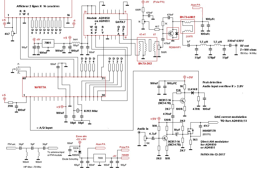

Le millésime 2024 …:wink:
C’est le même qu’en 2023.
Rien changé, même pas dans le programme.
En plus, vu le nombre d’utilisateurs, et le fait qu’Alain @Blaireau n’ait pas été brulé en place publique, cet appareil à l’air de donner satisfaction.
