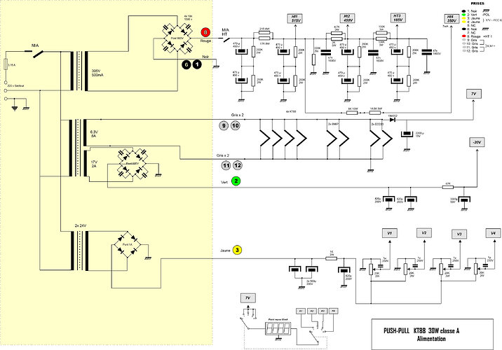

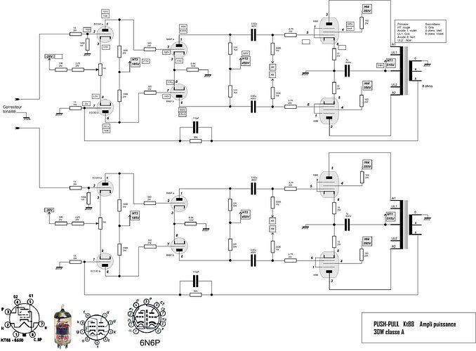

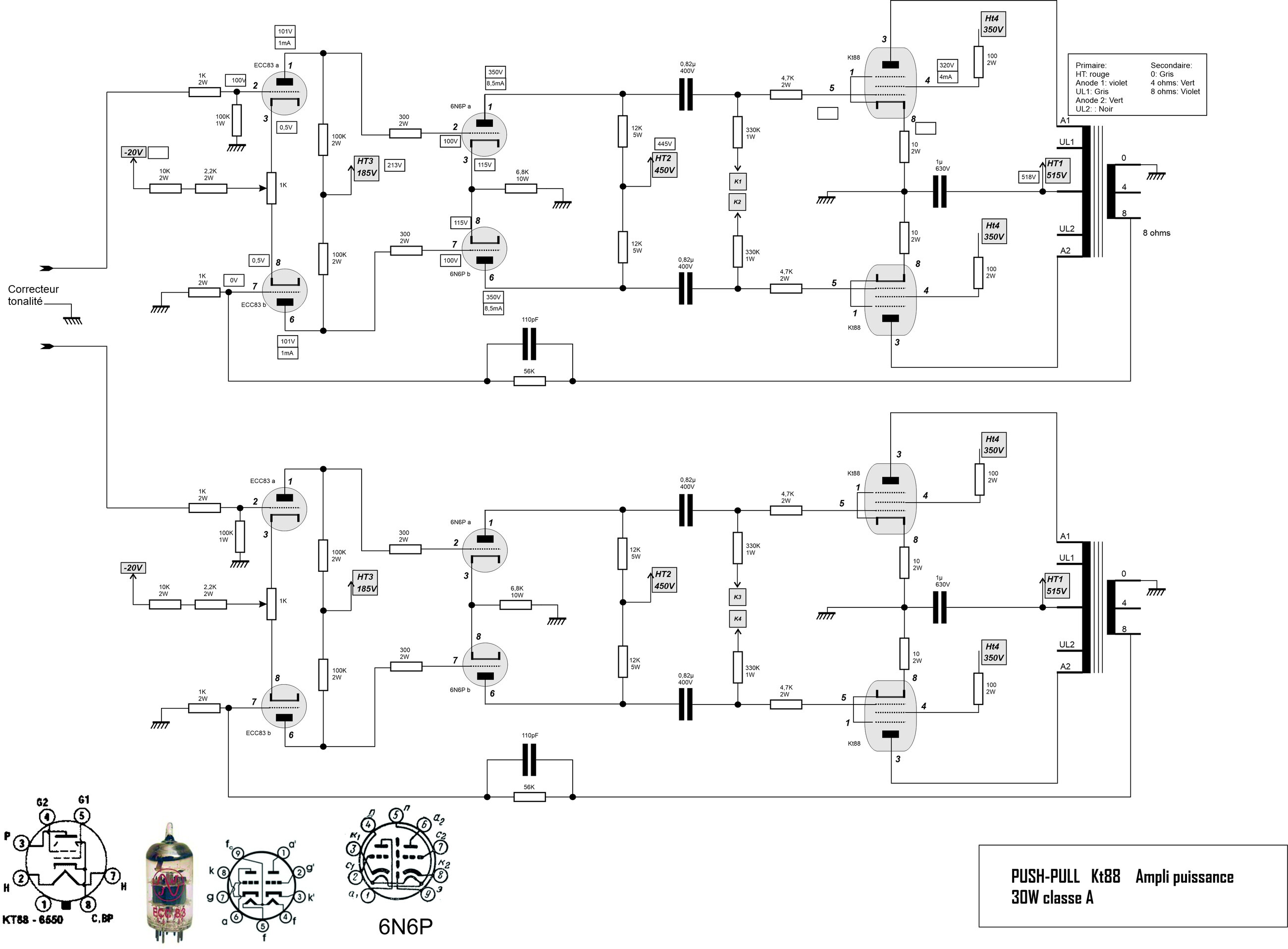

J’ai réalisé celui-ci, il y a quelques temps:
Schéma mis au point avec le regretté Yves Monmagnon yves07

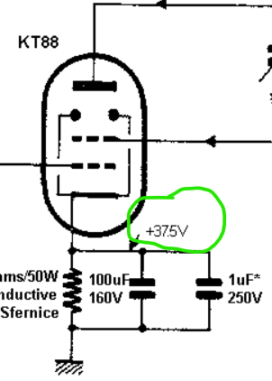

pardon de poser sans doute une question bête mais quand je regarde le schéma avec le KT88 je m’interroge sur la tension de cathode. Ils sortent d’où, les 37,5V vu qu’elle n’est reliée à rien ?
La résistance interne de la loupiote est en série avec la R de cathode.
La loi d’ohm donne ainsi le courant qui traverse la lampe, soit 104 mA.
