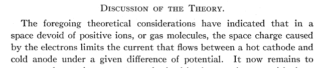

bon, apparemment c’est effectivement la charge d’espace.
langmuir1913.pdf (2,1 Mo)
Merci à vous d’avoir écouté mes divagations.
Seulement s’ils sont suffisamment accélérés par la tension d’anode pour traverser le vide.
Rien de bien compliqué dans cette histoire…
L’énergie du déplacement, c’est le déficit en électrons sur l’anode.
si ils sont émis à vitesse nulle dans un vide parfait, normalement n’importe quel potentiel les accélère suffisamment pour qu’ils voyagent loin.
Une observation surprenante de la publi :
une lampe qui fuit conduit plus ! (je rigole, hein)

tu oublie le nuage d’electrons autour de la cathode qui constitue ce que l’on appelle une charge d’espace ( negative) qui s’oppose au passage des electron voulant sortit de la cathode
dans le tout debut des tubes il y avait pres de la cathode une grille portée a un potentiel legerement positif (10 a 20V) pour essayer d’annuler cette charge d’espace et permettre un debit anodique plus important
oui ben j’avais naïvement pensé que tout électron émis était un électron reçu. Mais outre que je suis loin de m’y connaître en tubes électroniques, je ne lis pas tous les jours les publis de 1913 !
Avoue que à première approche, on peut quand même se demander ce qui peut bien résister dans un tube vide!
