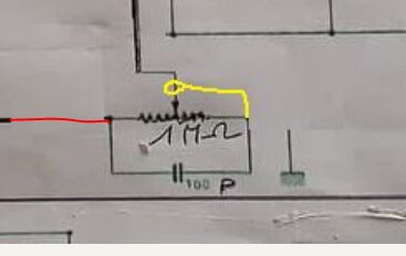

met un 47µ 5 a 10V en decouplage sur la cathode
meme point de masse pour la capa que pour le R de cathode
Pas d’amélioration, mais mon chimique fait 47u 16V peut etre de trop
curieux
autre chose doit brider le gain du tube
tu as du modifier autre chose ou oublier un truc
G3 est bien reunie a la cathode et pas a la masse ?
verifie les tensions
G2
G3
A
tu as la datasheet constructeur verifie tout
https://forum.retrotechnique.org/uploads/default/original/3X/e/8/e871d5b54f0b54765304a3186ac0499e1be80640.jpeg

Bon, le week end s’est un peu prolongé !!! mais retour dans mon atelier avec les idées beaucoup plus claires. C’était bien le problème de la G3 qui était resté a la masse.
Résultat: plus de ronflette et puissance au max.
