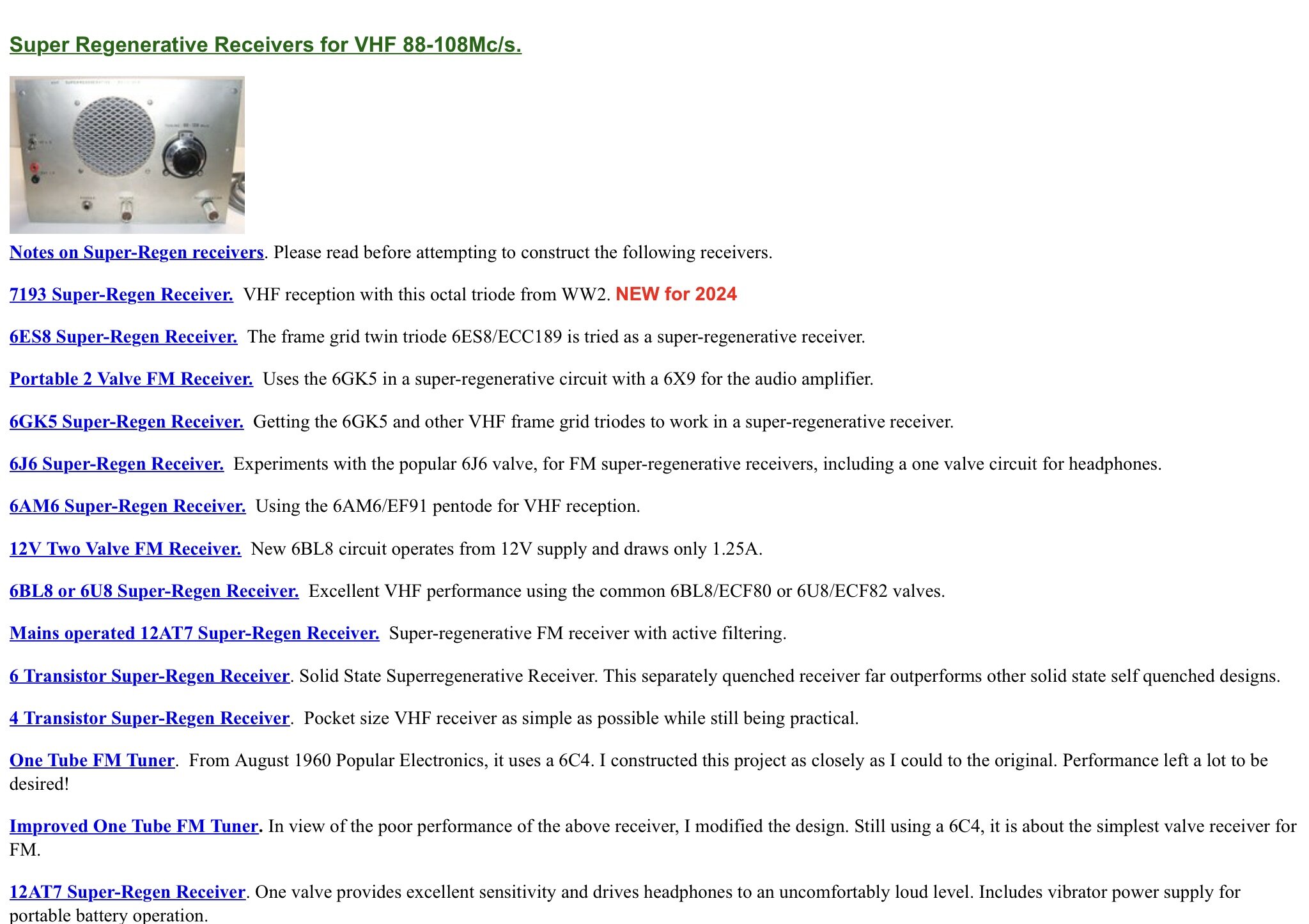

Bonjour @Totophan

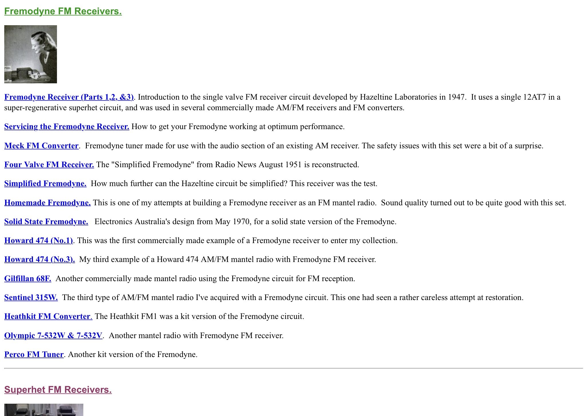

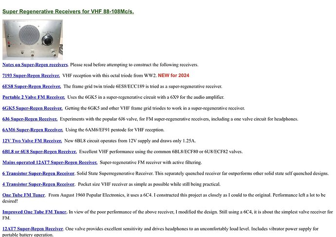

Voyez ici, de nombreux récepteurs FM à super-réaction & superhétérodynes simplifiés : (+ 2 photos sommaire)
Regardez les récepteurs FM « Fremodyne ».
Les superhétérodynes sont après les Fremodynes.
en espérant que vous trouverez chaussure à votre pied,

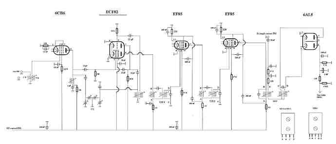

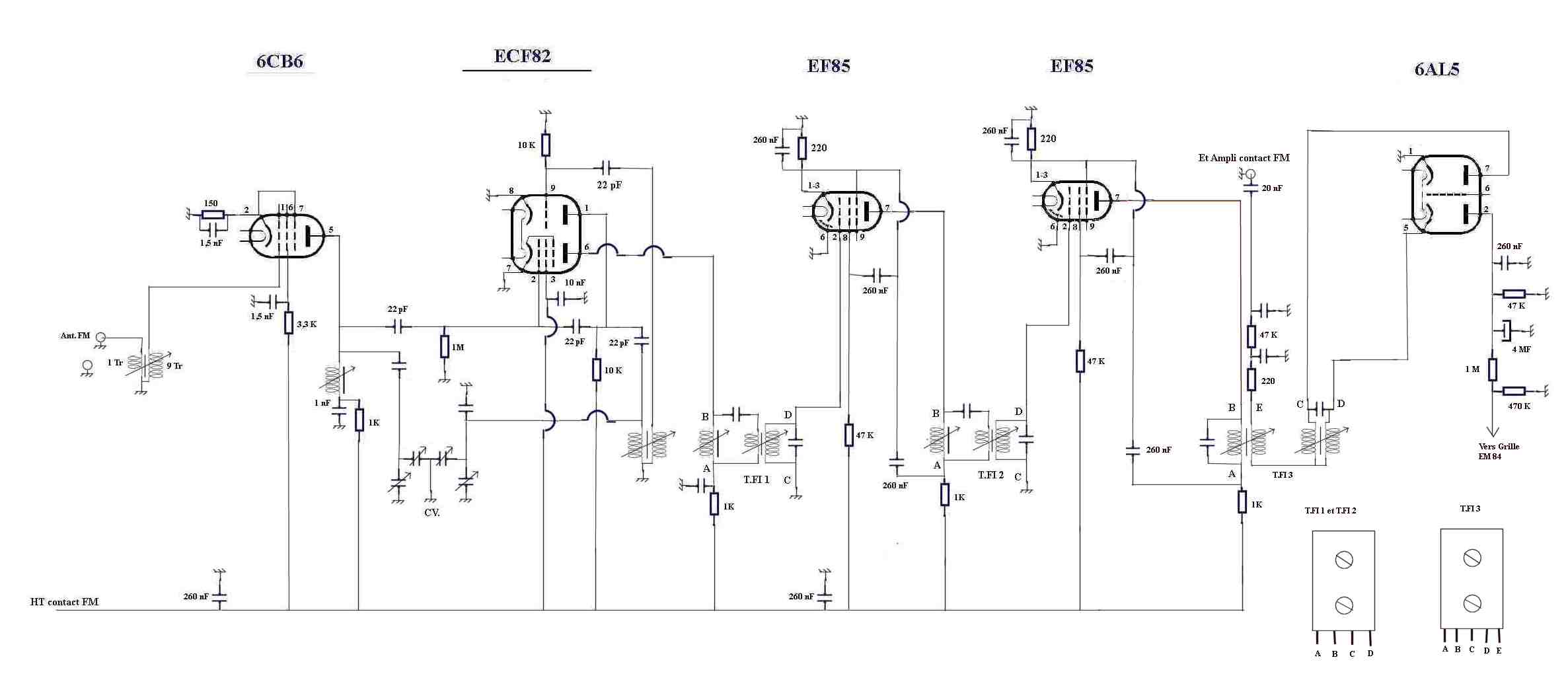

J’avais fait un schéma d’un poste spécial, de constructeur inconnu, mais j’ai encore un souci avec le filtrage HF. Les condensateurs ne tiennent pas le choc. Donc pas encore mis ici.
Mais si ça peut aider, je vous mets la platine FM.
Amitiés Christian

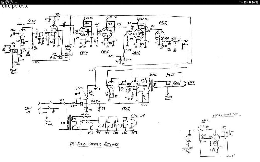

Je suis en plein dedans ( le sujet) car je réalise le récepteur de bourgeois:
Plusieurs points:
le schéma est manuel mais bon et sans erreur sur les conseils de bourgeois j’ai modifié l’étage d’entrée avec un self double ( montage wildorf tuner 4 )
le montage fonctionne parfaitement , le son est extra et la bande FM est parfaitement couverte, le seul hic ce sont les selfs , il n’a jamais voulu fonctionner avec une vrai 1 mili henry préconisé sur la cathode de la pentode 6BL8 , j’ai utilisé la classique 75cm de 30/10 cu sur paille ( à boire en carton) diamètre 6 et là le résultat est bon, je continue à expérimenter les selfs et ferais un retour .
Dans mon cas le fonctionnement se fait même avec une petite antenne télescopique et les radios locales sont reçues sans antenne .
Je recommande ce schéma qui fonctionne parfaitement .
Bonne journée à tous
Auriez-vous conserver les schémas SVP
Alors la, ya pas plus simple, et ça fonctionne ?
Oui , parfaitement , et on peut même se passer de l’étage HF
Mais ou est le CV
c’est le 100pf en // avec C
j’ai fais ce montage il y a 1 an et il fonctionne toujours parfaitement
ah oui, merci, j’avais pas vu !!!
Peut être un petit schéma a main levé de l’alimentation ?
comment obtenir 160 V ?
Sans oublier les 6,3V du chauffage du filament…
pour le 6,3 V ça devrait aller !!!
