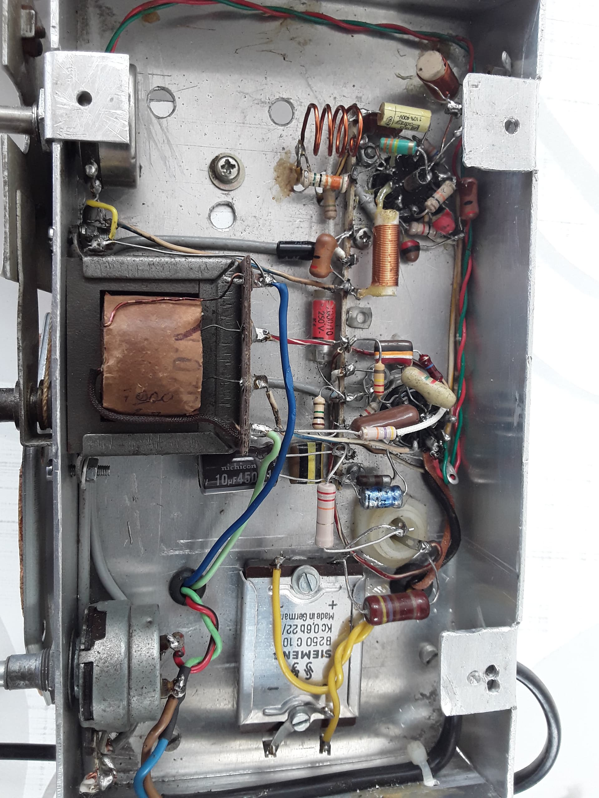

faut dire que l’EBF80 a un gain du feu de dieu 150
La, la résistance est de 1 M Ohm ?
Oui, mais la cathode n’est pas à la masse!
@Totophan
tu pourrais preciser le schema que tu as implanté sur ton CI
il y a 24H meme demande

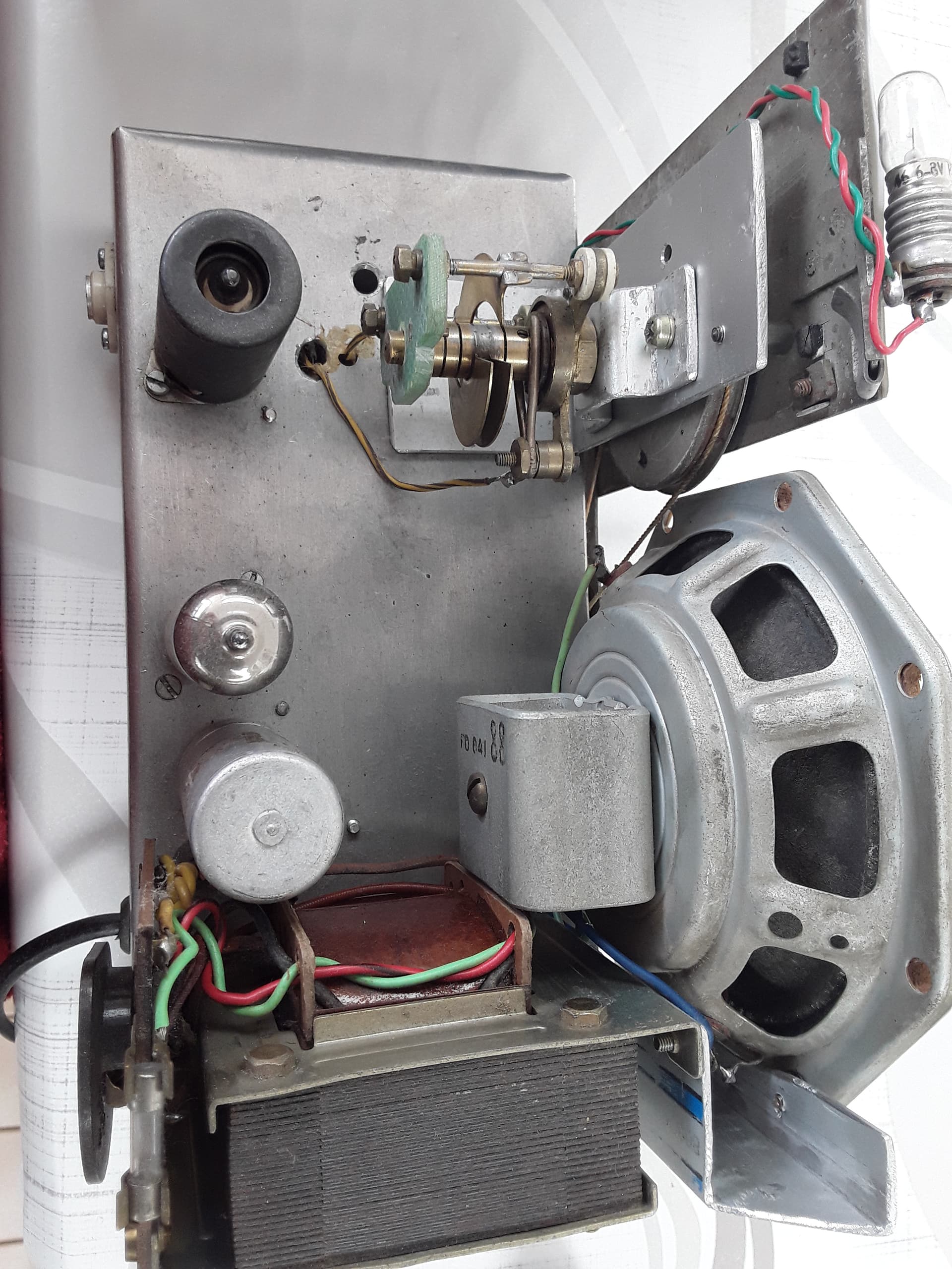

A mon humble avis, la pauvre EBF 80 ne peut pas être plus mal placée , au ras de la EZ80 et avec la fuite de grille qui ne demande qu’â chopper de la ronflette
Pendant qu’on y est j’espere que les filaments sont cablés avec un coté à la masse ……

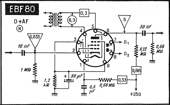

je serais d’avis de lui mettre une R de cathode de 1.2K non decouplée cela lui calmera un peu le gain
on pourra alors mettre une 1Mo classique en Rg1 ou meme utiliser le pot comme Rg1
et pour la partie filament faire un PM artificiel avec deux R de 47 ohms
celui ci, mais sans le potentiomètre de droite
Autres curiosités : la 10 meg a un coté relié a une masse qui n’en est pas vraiment une ! Et le fil blindé qui chevauche la EZ80 a ses deux extrémités reliées à la masse …. on ne peut pas faire pire
Le mieux serai de tout reprendre en suivant une logique de cablage qui veut qu’on écarte les circuits sensibles de la valve
pas etonnant que tu ramasses des parasites avec la valve a cote .
aurai tu la possibilte de mettre une Rk de 1.2K ? ( comme sur la note d’application ci dessus)
et de court circuiter la G1 a la masse
si pas de ronflette on aura une solution envisageable
si la ronflette continue …

la Rk tu ne met pas la capa de decouplage , cela calmera un peu le gain en trop

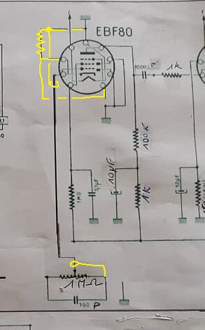

deconnecte G1 de la masse
la ou tu avais connecte la masse G1 tu connecte la masse de ton fil blindé et l’ame du fil blindé sur la grille
cote pot ou arrive le fil blindé tu deconnete les 3 broches du pot*
celle qui etait a la masse tu y connecte la masse du fil blindé
sur le curseur tu connecte l’ame du fil blinde
et rien d’autre pour le moment
( il n’y a plus de condensateur entre la grille et le pot )
un schema arrive …

si tu met le doigt sur la cosse libre du pot tu doit pouvoir regler le niveau de ronflement avec le pot
et pot au max cela ne doit pas ronfler sans toucher la 3eme cosse du pot
C’est toujours bon, avec le doitg je peut regler le niveau, et sans le doitg le pot a fond pas, rien
