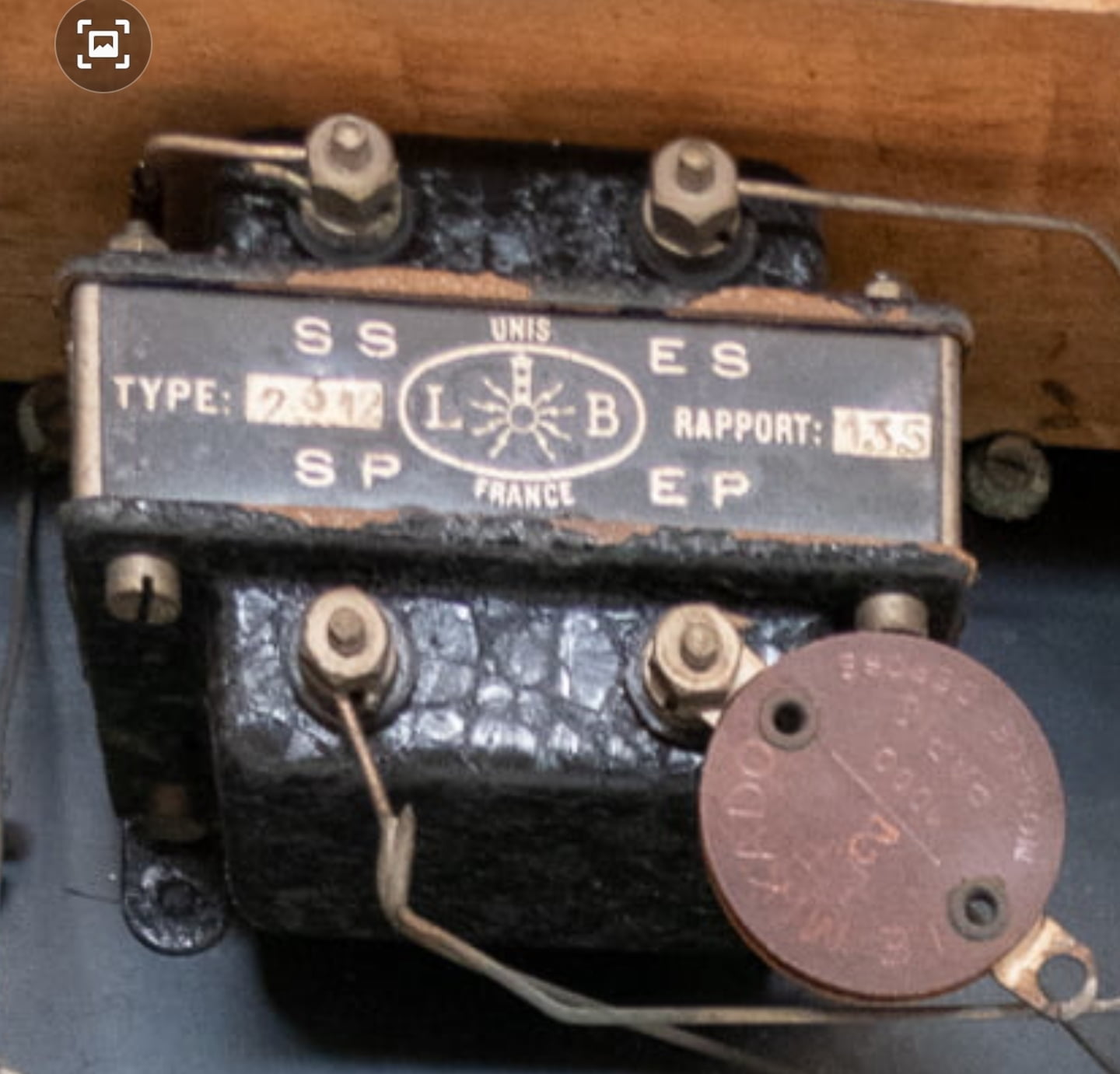

Je cherche un transfo BF rapport 1:3.5 pour remplacer celui de mon poste batterie dont les 2 enroulements sont coupés. Encombrement approximatif 7x7x5.5 cm.

Quand on peut retrouver le même, c’est un avantage, cela évite de percer de nouveaux trous dans la plaque d’ébonite, donc voici une photo du modèle recherché L. B. (Bardon) de rapport 1 : 3,5

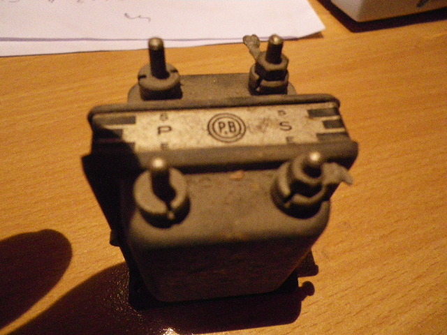

bonjour,
j’ai 2 transfos qui ressemblent ?
primaire 671 ohms secondaire 807 ohms et un
primaire 11 k ohms secondaire 235 ohms
IMGP0017
si cela peut etre utile je te les donne
yves F1BHI
Celui-là a le primaire coupé …

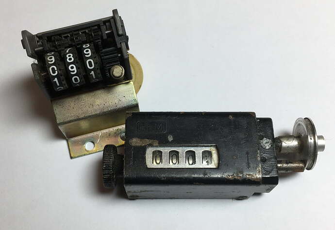

Je vous indique un moyen de construire un transfo de liaison qui pourra se loger dans le boîtier d’origine. Certes cela demande un peu de travail, mais c’est à notre portée.
Cliquez sur le lien ci-dessous:
http://maignan-daniel.e-monsite.com/pages/rubrique-depannages/reparation-d-un-transfo-de-liaison.html
Daniel

  2. Daniel, votre solution de remplacement est très ingénieuse, mais je n’ai rien qui ressemble à un compte tours. Je n’ai jamais bobiné que des selfs déca, pour lesquelles le compte tours n’est pas vraiment indispensable.

Michel, ci-dessous 2 modèles de compte-tours récupérés sur d’anciens magnétophones à bande qui peuvent servir pour compter le nombre de spires d’une bobine.
Daniel/F6HMT
