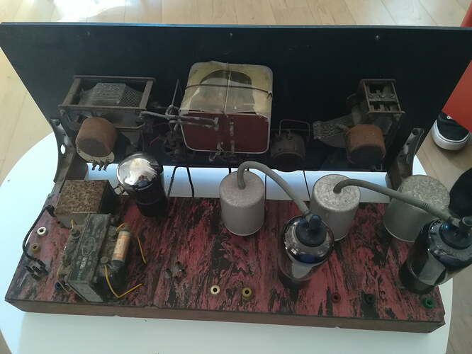

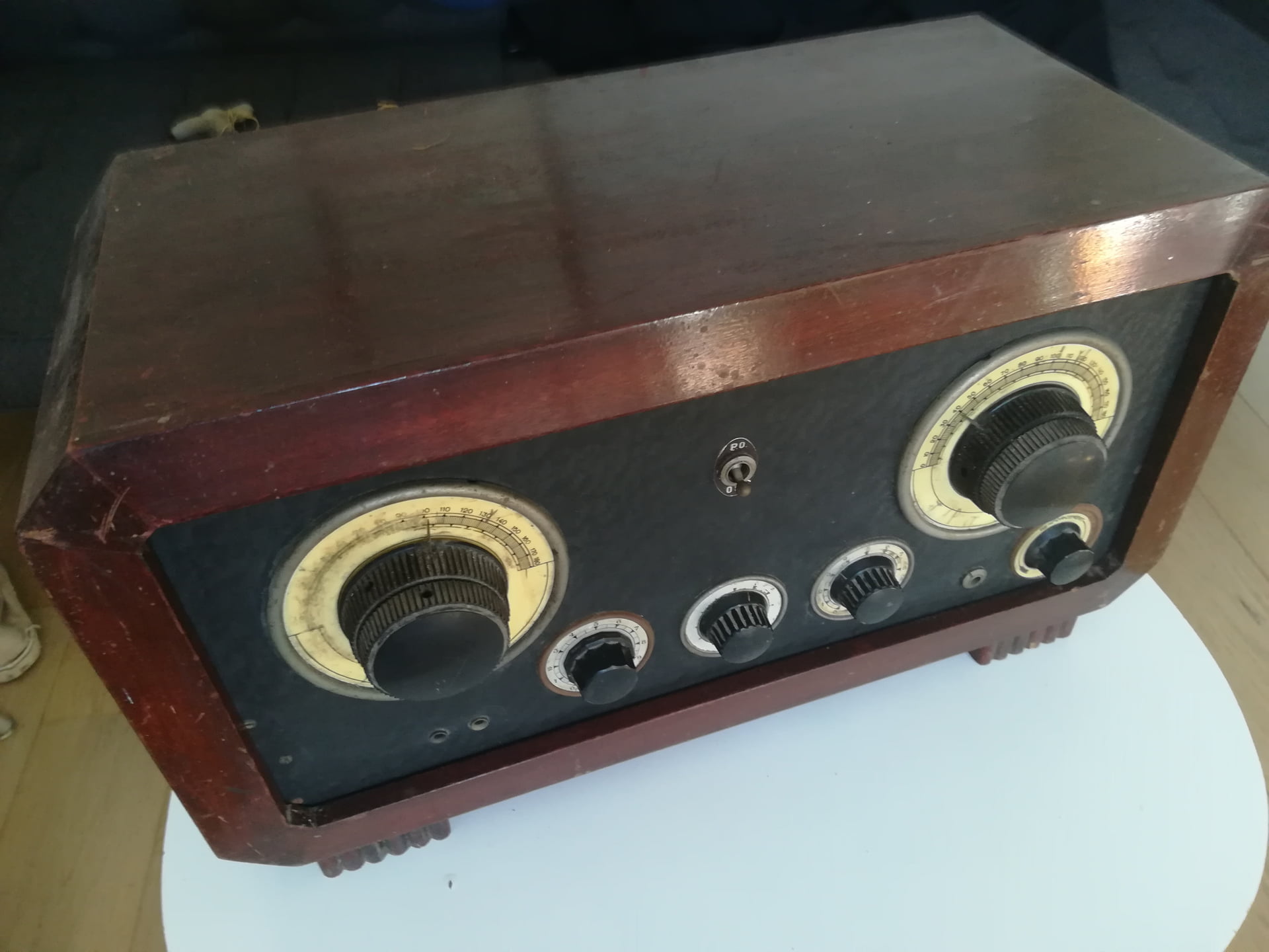

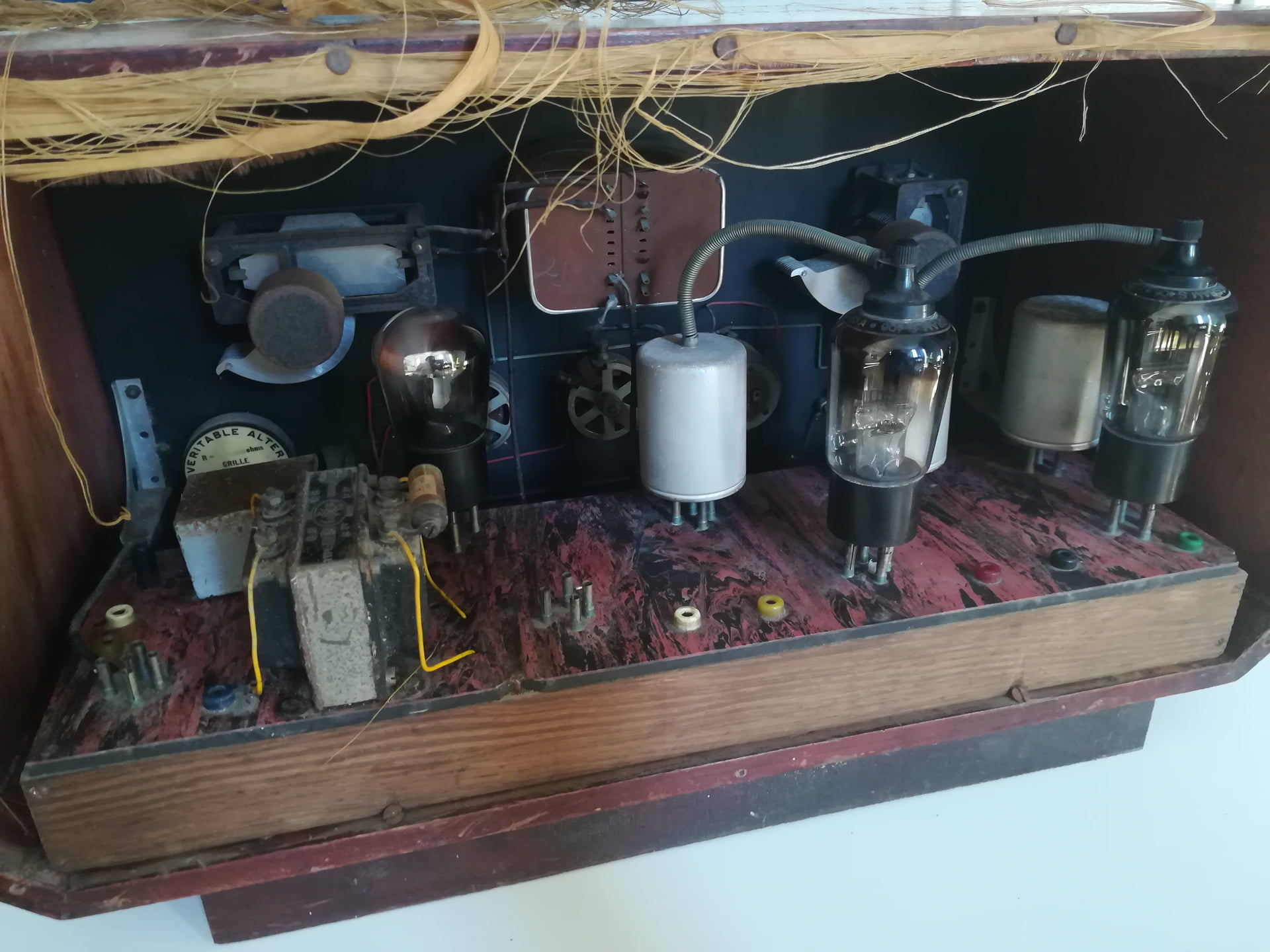

Voici un poste batterie acheté ce matin en brocante. Au début je voulais seulement prendre une photo pour la partager sur le fil « vue en brocante » mais le vendeur semblait absolument vouloir le vendre et je l’ai eu pour 15 euros… Pas de quoi se ruiner donc. Il faut dire qu’il y avait beaucoup de poussière… et même des graviers au fond de la caisse !

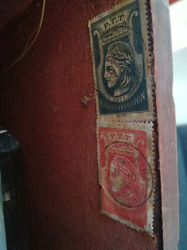

Malheureusement il manque 2 lampes et l’ébénisterie aurait besoin d’un petit coup de vernis. C’est un bel appareil qui sera une jolie pièce de collection et décoration. On trouve sur la caisse 2 timbres estampillé PTT de 1935.

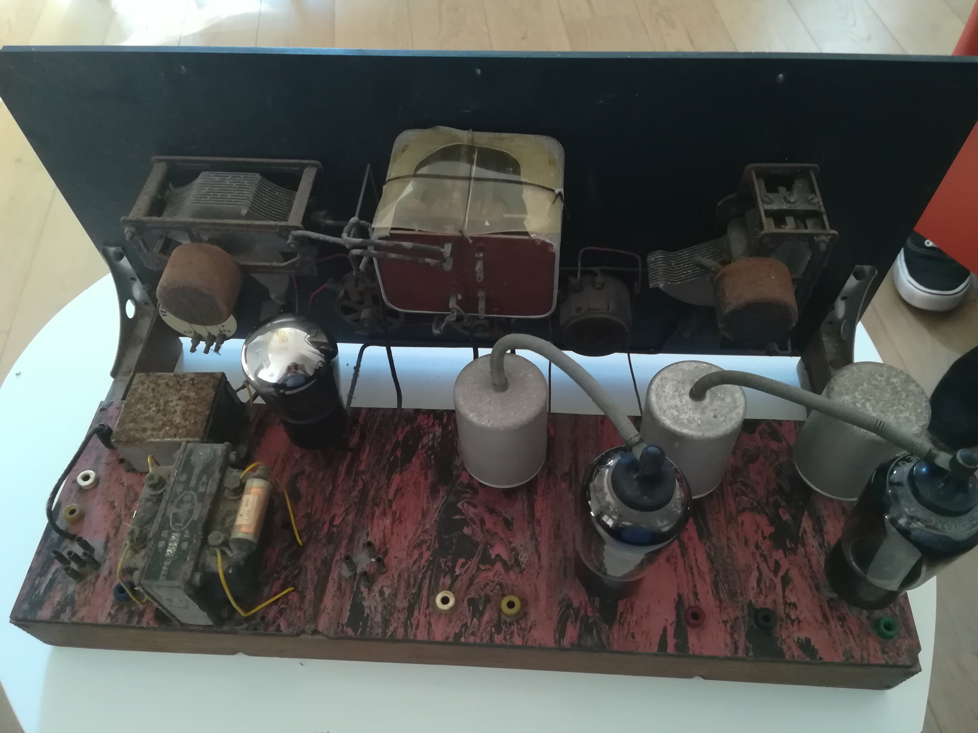

Lampes de gauche à droite :
BG4 (bigrille équivalente A441) et triodes 52 puis 22

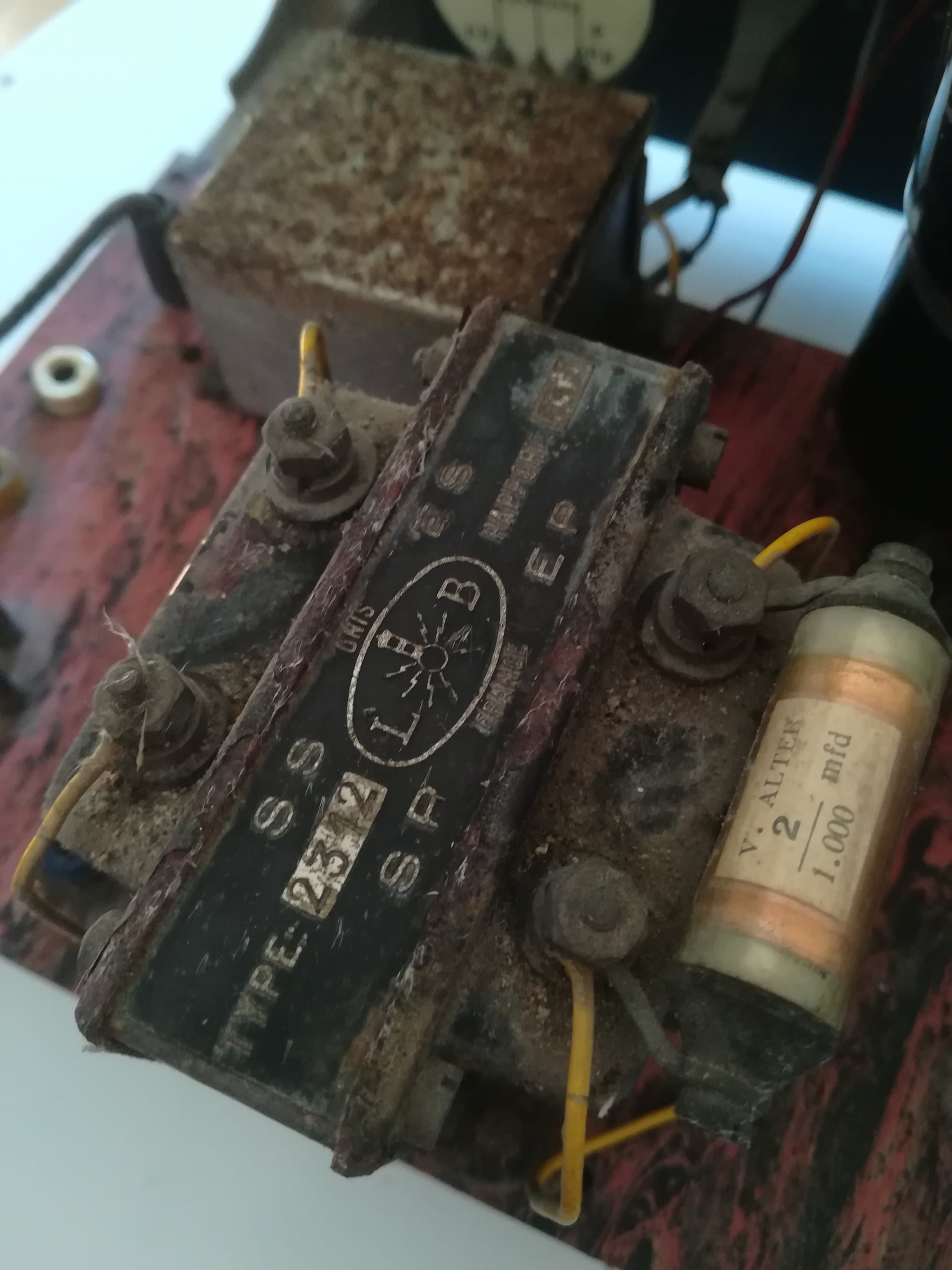

Quelques détails :

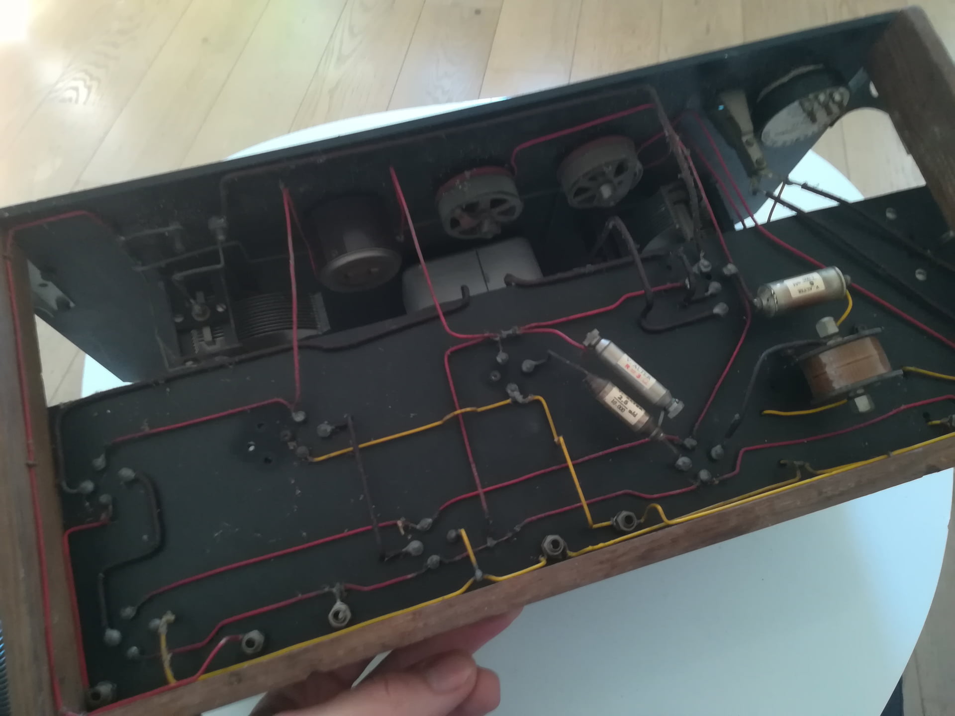

On peut voir tout à gauche (ou en bas à droite sur la première photo) un potentiomètre marqué « renforcement » mais qui n’est pas dans le circuit ? Le châssis comporte aussi pas mal de trou pour des supports de lampes et on dirait que quelques fils on déjà été changés
C’est un montage da la fin des années 20 début des années 30.
Il utilise les bobinages Gammma blindés et des tétrodes en ampli MF, le journal « l’Antenne » les nommait à l’époque « Supradynes BGP », voir ce sujet :
Les lampes manquantes sont :
  • La détectrice, une triode A415 en Philips ou une équivalente dans les autres marques.
  • L’amplificatrice BF, une pentode B443 en Philips ou une équivalente dans les autres marques.
Liste des équivalences ici :
Les condensateurs variables sont des Arena avec un démultiplicateur à billes qui comporte une pièce en zamac défectueuse le 80% du temps. On peut refaire ces pièces selon le croquis de Gino67 ici :
