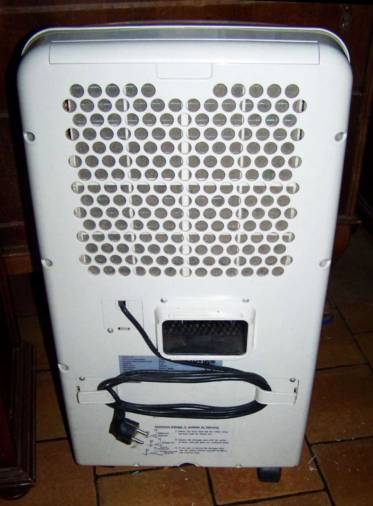

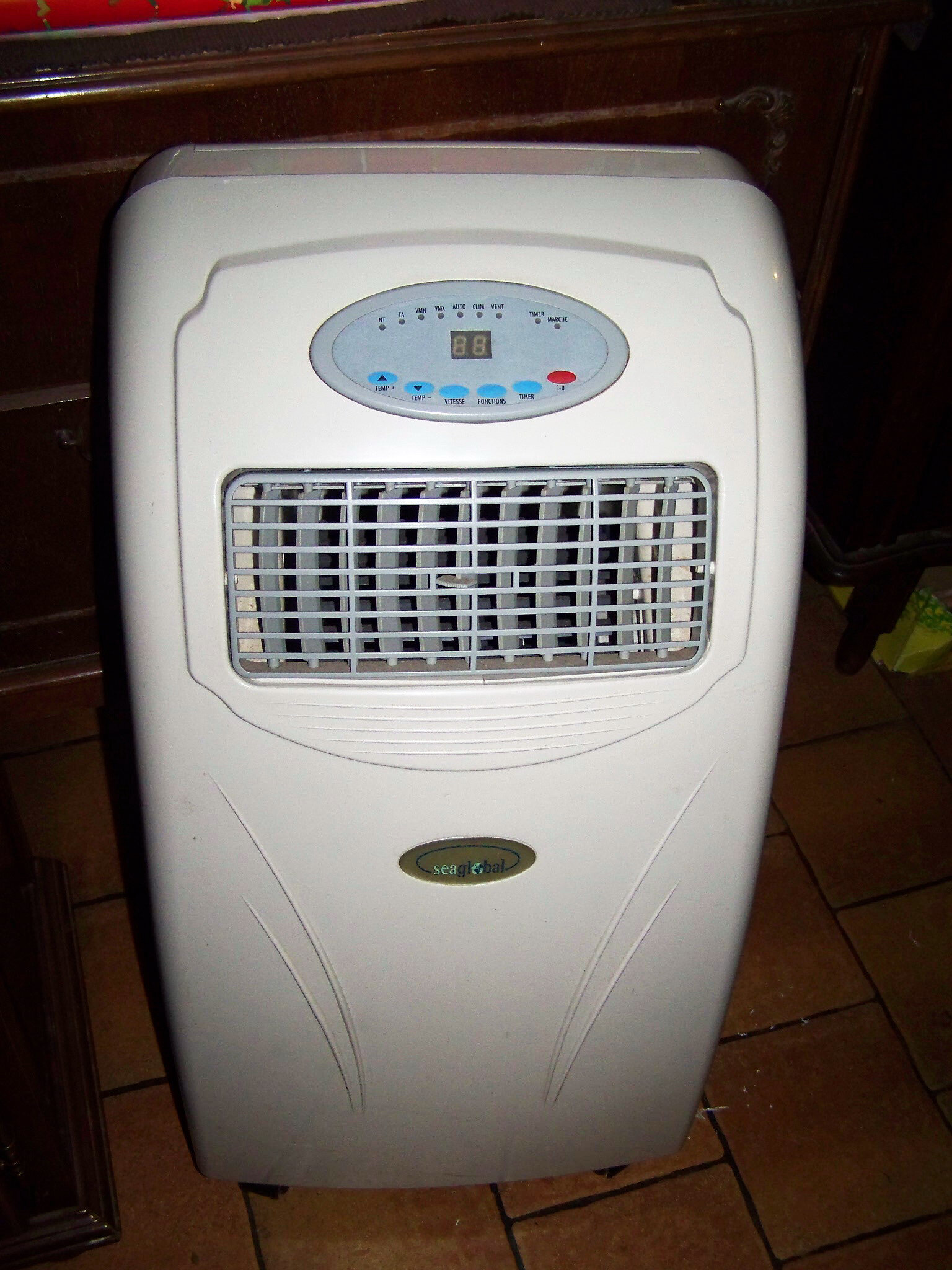

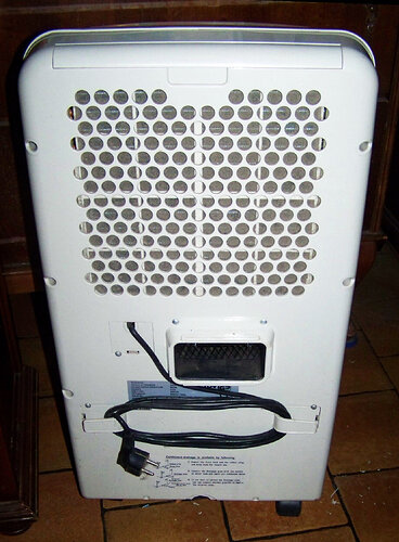

J’ en avais acheté un pour mon père il y a env 15 ans
bien sur , j’avais raccordé cet engin au conduit de cheminée débouchant derrière son bureau et inutilisé depuis des années , et ça fonctionnait parfaitement !
C’est sur qu’ un appareil mal utilisé ne peut pas donner satisfaction ! :thinking:
J’ai récupéré cet engin il y a13 ans lors de son décès quand j’ai du vider la maison .
Je ne l’ ai jamais remis sous tension depuis, ne ’ en ayant pas l’ utilité , et pas de cheminée ou conduit d’évacuation vers l’ extérieur où le raccorder
Je l’ ai toujours , jamais mis en vente sur le bon coin ou autre et il m’encombre un peu .
payé env 300 eu à l’ époque chez bricomachin

et j’ avais fait un vrai raccordement , identique à celui qui avait servi pour le poêle à fuel Deville d’avant et avec un conduit flexible depuis le climatiseur le plus court possible ( env 1.2m , pas plus )
en réalité le climatiseur avait remplacé le poêle à fuel disparu depuis des années et au lieu de faire du chaud , il faisait du froid dans la pièce , et le chaud produit était évacué par la cheminée :wink:

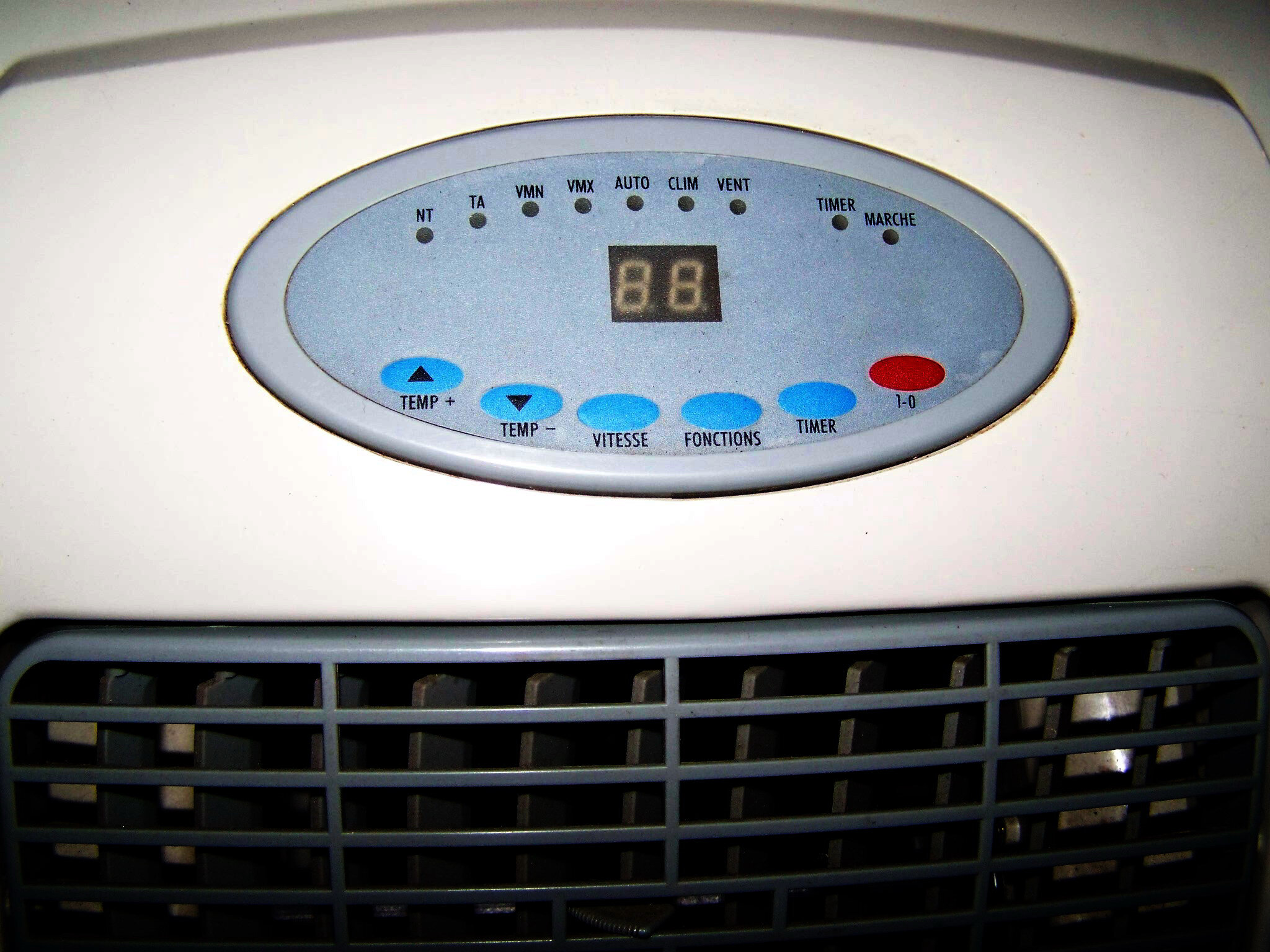

programmable , et il peut fonctionner en ventilateur simple , sans la fonction " clim "
bien sur j’ ai toujours la notice
