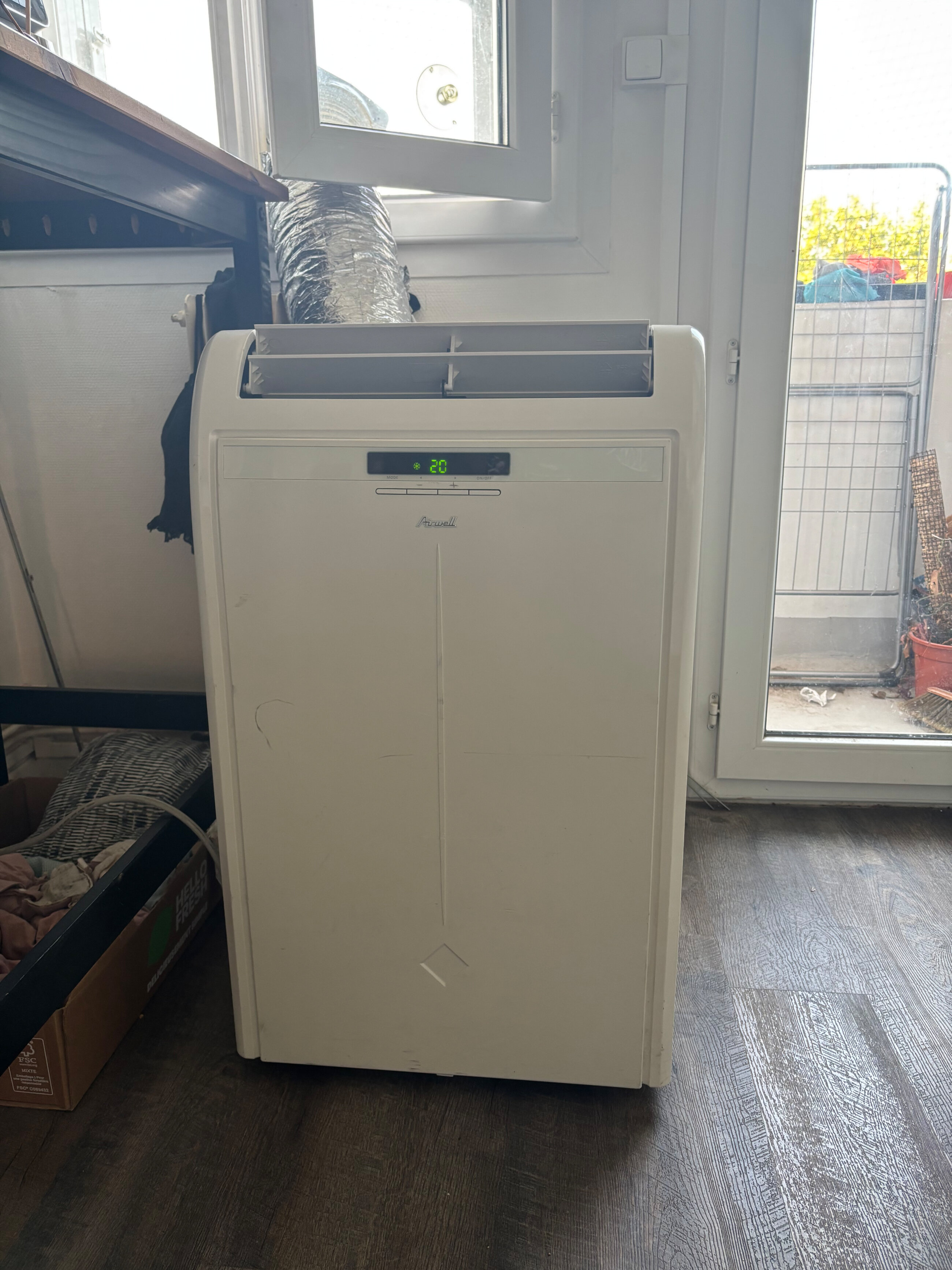

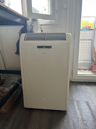

Ma fille a acheté 50€ un climatiseur mobile airwell avec des amis/famille.
Elle m’a demandé si c’était une bonne marque ; je lui ai répondu que c’est bon.
Jusqu’à savoir sur le forum que c’est une marque française.
Ci-jointes les photos de la Clim :
Au moins en cas de problème, possibilité de trouver un réparateur (à prix d’or), ou mes méconnaissances, car sorti de l’électronique amplis, je suis incompétent ;quoique.

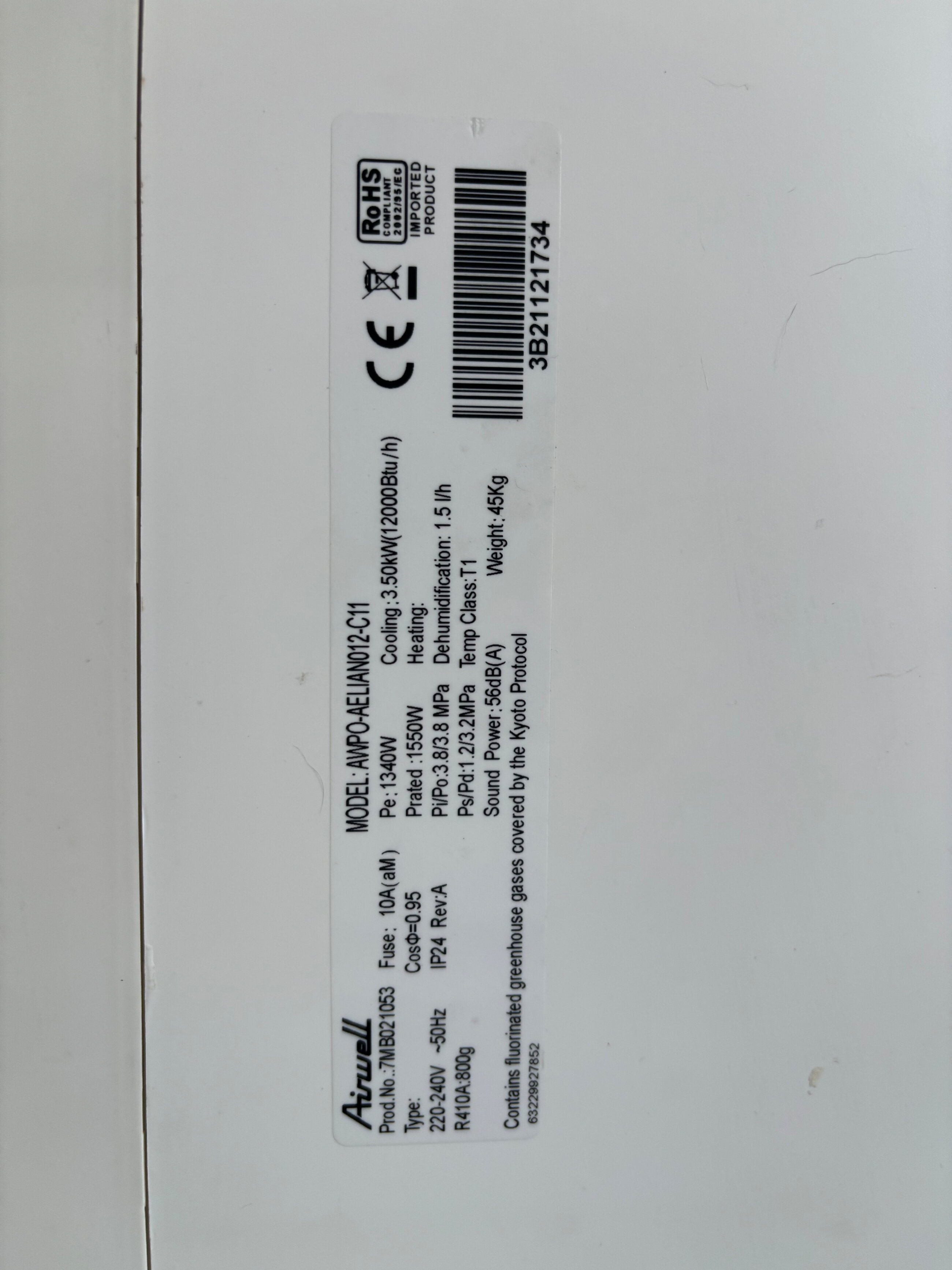

Qu’est-ce que vous pensez de cette Clim, qui selon moi n’est qu’un raffraichisseur d’air ?
Le modèle : Airwell AWPO-AELIANO12-C11
Ajout: branchée avec fenêtre entrouverte, c’est sûr que cela ne le fait pas, sauf à consommer pas mal pour un rendu confort de 5 à 7 degrés en moins.
Sauf, effectivement, brancher le tuyau d’évacuation sur une ancienne grille d’aération au ras du sol
Bon, j’ai compris la difficulté du calcul de la puissance nécessaire. J’espère juste que ce qui va être installé sera suffisant car sinon…,
Après, les murs extérieurs de 60cm en pierres et les petites fenêtres en double vitrage sont plutôt rassurants !
