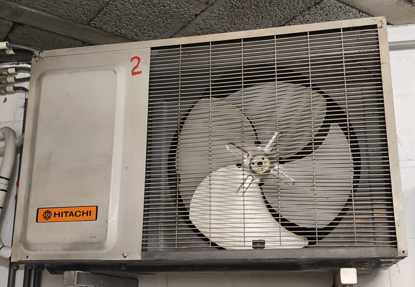

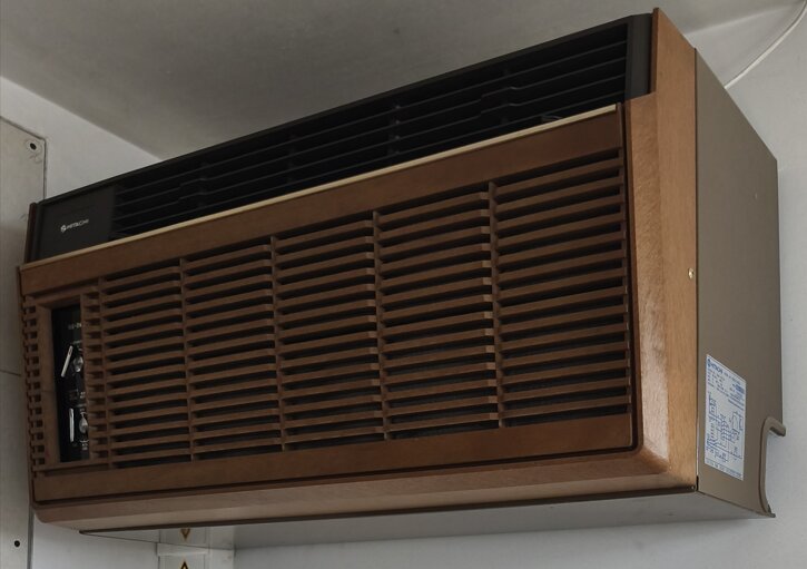

Voici le Hitachi RAS-2145 qui est dans la chambre… Il a plus de 40 ans !
Il fonctionne toujours très bien : évidemment pas aussi performant qu’un actuel (rendement) et assez bruyant… mais il vient bien à point, et il est à constater l’usage de plus en plus fréquent d’année en année. Il y a 20 ans il servait à rafraîchir la chambre une soirée ou deux par été, maintenant il sert entre 15 et 20 fois par an.
L’unité extérieure devient vieille aussi, récemment j’ai du démonter le moteur du ventilateur pour lubrifier les paliers… mais c’est reparti et il a encore repris du service !
Il sera bientôt remplacé par du matériel actuel (Daikin) avec une unité en plus dans le salon…
