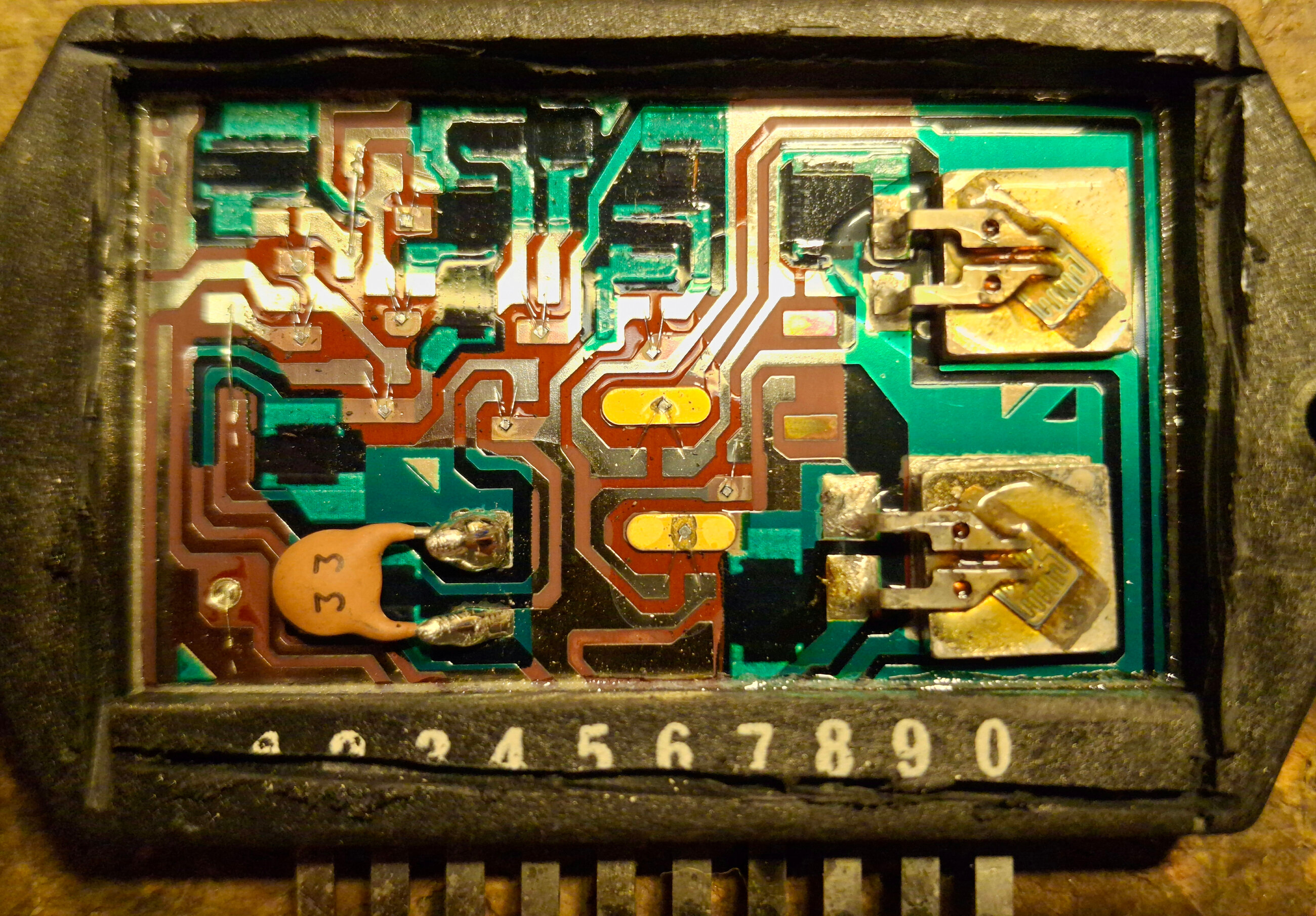

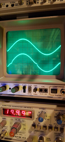

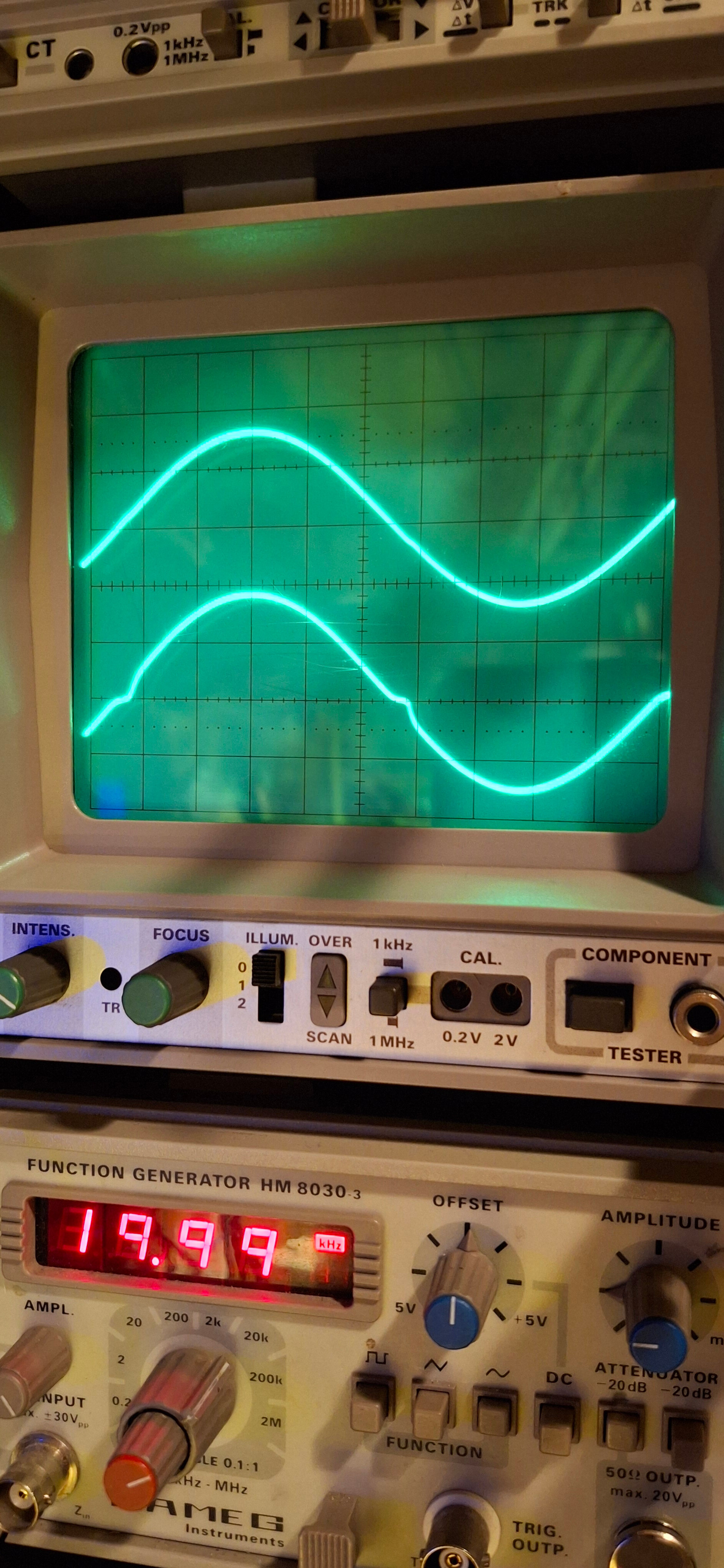

Bon il y a un problème avec ce STK de chez Aliexpress, quand on monte en fréquence, une déformation apparaît, qui croît avec la fréquence, et ça commence doucement vers 2 khz.
Je serais bien tenté de l’ouvrir pour voir l’intérieur…

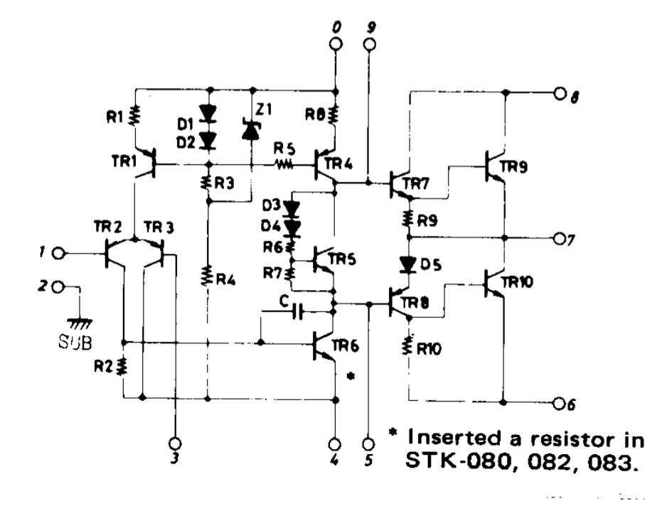

C’est de la « distorsion de croisement ». Sur un ampli en composant discret ça se règle facilement mais sur le STK je ne sais pas. Il faudrait regarder le manuel de service de l’ampli pour le savoir.
Ouvrir le module ne te donnera pas grand chose de plus à moins d’avoir une très bonne connaissance du fonctionnement d’un ampli et de faire de la microchirurgie :thinking:
Il n’y a pas de réglage sur le manuel.
Je m’étais dit qu’il n’y avait peut-être pas le condensateur de 33 pf qu’on peut voir sur le STK que j’ai ouvert, comme cette distorsion est fonction de la fréquence.
