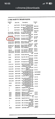

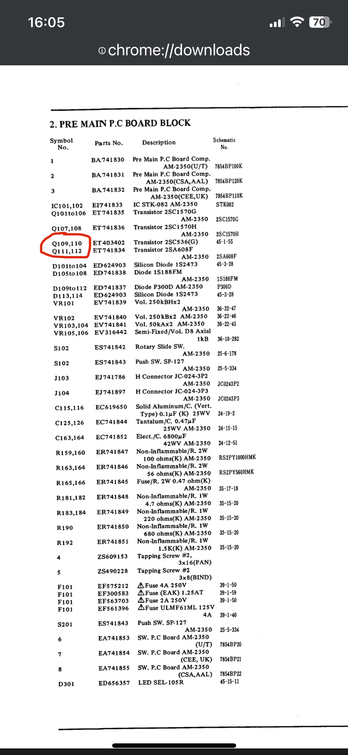

Q109(Q110) sont des 2SC536 et Q111(Q112) des 2SA608.
Pour Q113(Q114) et Q115(Q116), rien dans le part list.
Je présume que Q113(114) sont des 2SC536 et que Q115(116) des 2SA608.
Cela ne règle pas le remplacement des STK, mais c’est juste une correction à apporter au schéma du Akay AM2350.
Une chose à vérifier aussi, c’est la valeur de la résistance R165(166) de 0,47 ohms.

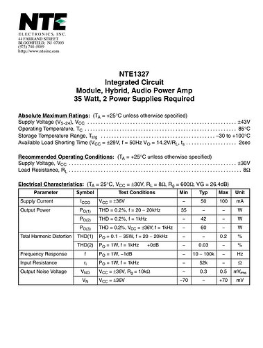

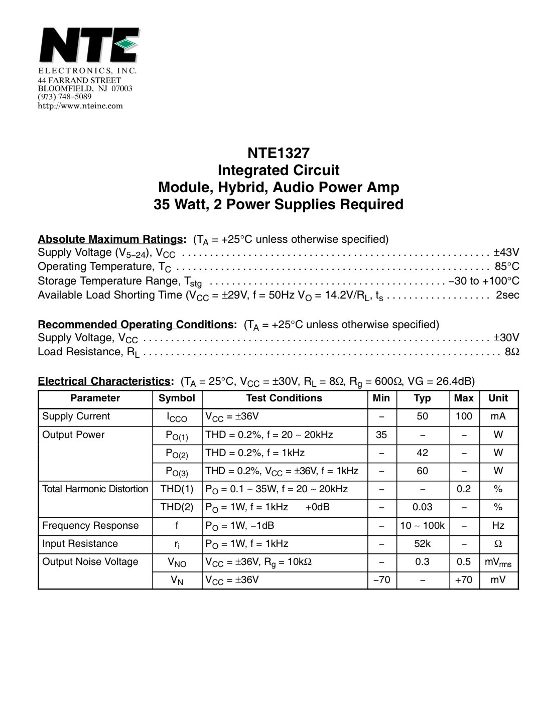

Il semblerait que le NTE1327 serait un équivalent au STK082. Faut-il trouver un vrai.
Il y a une grosse différence avec un STK022?
Oui Vcc max 25V
À défaut un STK084 ou 86 peut remplacer.
