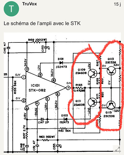

Voici les tensions aux bornes 5 et 9 d’après le schéma de l’ampli, et mes mesures (à peu près) sur le STK qui fonctionne.
Au fait j’avais mesuré R5 = 1k au lieu de 1,1k que j’ai remplacée par un 1K.
Pourquoi on a (-1,35 + 1,2) soit 2,55 sur le schéma entre 5 et 9 ?
Je parlais d’origine sur la copie pardon.
Sur le vrai composant on a les deux diodes en plus, ou un autre rapport R6/R7.
Pour polariser en classe A, il faut que les deux côtés conduisent, donc qu’on dépasse la tension de seuil.
Côté NPN on a deux transistors en cascade, donc 2VBE=20.65V=1.3V
Côté PNP on a un transistor et une diode, donc à peu près pareil.
En prenant en compte des petites différences entre diode, driver et transistor de puissance, ça donne 2.55V

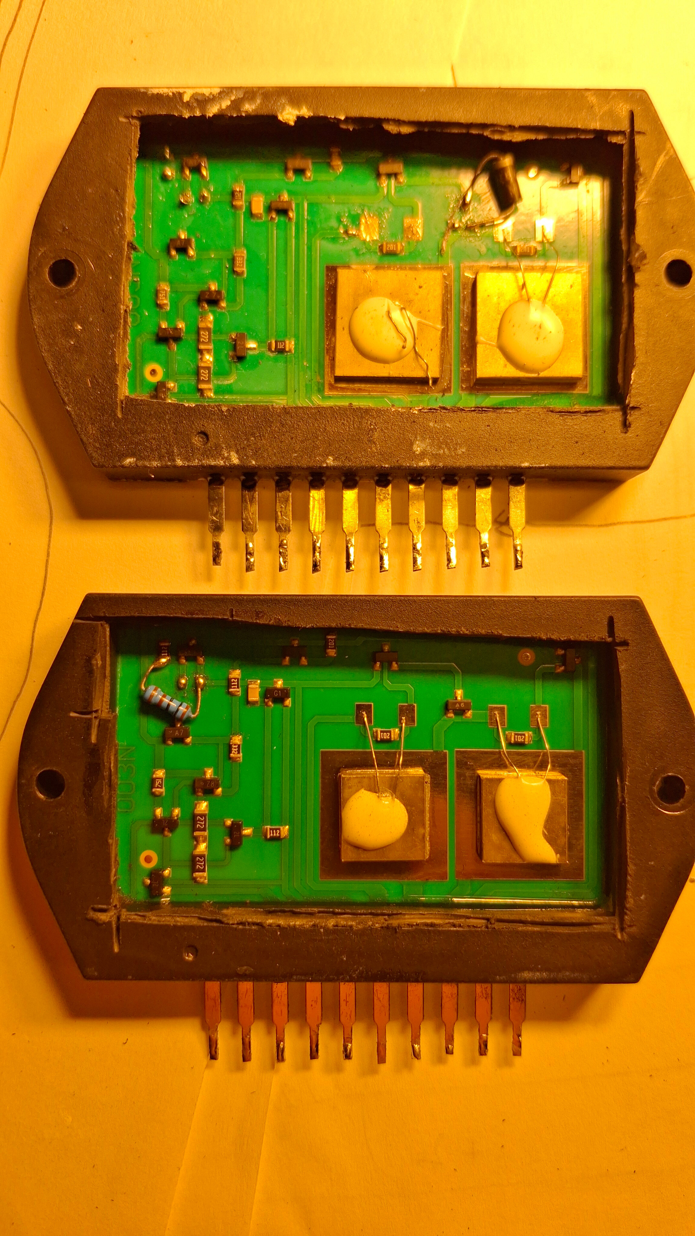

J’ai reçu un autre STK.
Mesure de la consommation environ 30 mA, bizarre…
Pour supprimer la distorsion remplacement de R7 par 1k.
Même consommation…
Test puissance : court-circuit T9 et T10, les 2 transistors de puissance.
Ouverture du STK : ils sont plus petits que ceux du STK précédent.
C’est pas gagné…

Plus haut dans la discution, il y a un extrait du schéma de l’ampli. Il y a des transistors 2SA608 et 2SC536 qui sont soit NPN soit PNP! :thinking:
Bien vu !
