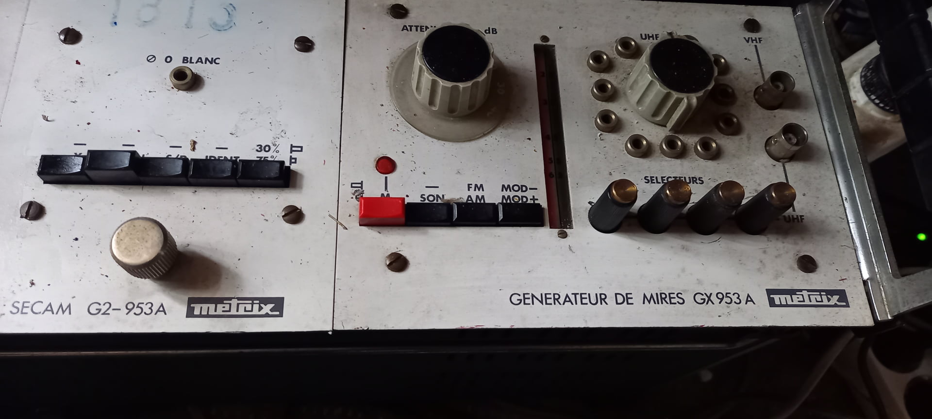

actuellement je l’attaque en uhf ou en vhf avec une vieille mire METRIX GX952 et voila l’image que j’avais au bout de quelques minutes et a present de facon continue , idem avec mon autre mire Philips evidement.

Ou alors, avec une mire de l’ancien temps (qui les génère ou pas selon la position du switch « Identification ») d’origine : Métrix ou autres …
Mais on voit des Canon (et d’autres transcodeurs) sur le web souvent . . .

Il semble que les « bouteilles » de ce modèle de mire ne soient pas générées !
Je ne vois pas assez bien la photo trouvée, mais je ne peux être sûr …
Dans ce cas, la couleur est alors identifiée par le portier comme étant SECAM (si la mire est ainsi configurée) mais seulement sur les « bursts » lignes et là, le CX devrait bien trouver l’ordre des R-Y et B-Y … la photo indique que le vert est pourtant blanc, ce qui dit que les fréquences SECAM des discriminateurs seraient fausses ou non conformes (PAL sans doute) car le portier serait inactif seulement sur le vert (à cause de la non prise en compte des add/soustractions des sous-porteuses de bursts qui se font, il me semble, avec d’autres circuits que les discriminateurs) rendant le vert sans couleur.
J’ai, une mire METRIX avec le tiroir SECAM G2 953A qui va bien et génère,lui,
(ou non selon le bouton « Ident », les fameuses « bouteilles » pendant le retour trame
Sans être certain que ces "bouteilles sont présentes, la photo ne dit rien
Je suis à Niort (79000) … possible de la prêter pour ce faire

Il faut demander @schoser qui connait cette mire
https://www.radiomuseum.org/r/metrix_pal_secam_pattern_genera.html
Oui, mais il n’y a pas de bouteilles dans cette mire me semble-t-il . . .
ils ne notent (en façade) que les f de repos des bursts !
pas de terme « identification » supplémentaire …
