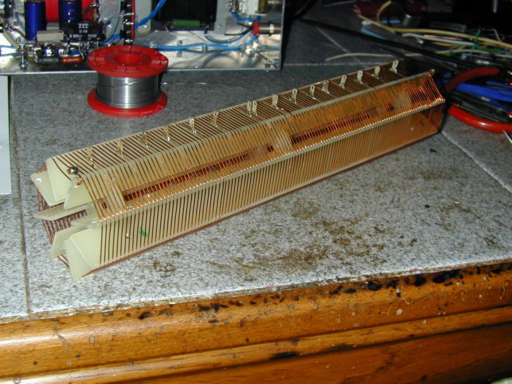

Bonjour.
J’t’ai eu Blaireau! J’en ai une plus grosse que la tienne…
Diamètre 61 mm, longueur 296 mm.
(fil de 0,65 mm, pas de 2,4 mm)
Valeur 176 µH, avec seize prises intermédiaires (soit une tous les 10 µH).
Reste plus qu’à trouver la bonne prise et la valeur des deux CVs, pour une 807 avec 550 V plaque et une antenne (fictive pour l’instant) de 50 Ohms!

“Valeur 176 µH, avec seize prises intermédiaires (soit une tous les 10 µH)”
Si les prises sont équidistantes, la variation d’inductance ne sera pas linéaire puisque l’inductance est proportionnelle au carré du nombre de spires. Par exemple, au milieu, on a en principe le 1/4 de l’inductance totale.

J’ai bien dit tous les 10 µH et non toutes les n spires.
Pour la fréquence c’est indiqué dans le titre (P.O.) mais disons plutôt autour des 800 Khz.

Tu peux toujours faire des tests avec des CV de 500 pF; avec un bon écart entre les lames!
Tout dépend de la longueur de ton antenne que je suppose être un fil plus ou moins long. Si elle est petite devant la longueur d’onde, l’impédance présentée par l’antenne sera capacitive et il faudra pouvoir compenser cette capacité en mettant par exemple une partie de ta self en série avec l’antenne! Il faut faire des essais et voir.

avec une 807 sous 600V et 100mA en classe C fréquence 800 kHz , antenne 50 Ohms et un QL de 12 on a
CV plaque : 750pF
Self : 58uH
CV charge :4100pF
mais attention il faut au moins 2mH pour la self de choc plaque et 4700pF de capa de liaison

Oui, mais je doute que son antenne présente une impédance de 50 Ohms.
Personnellement, je mettrais un circuit accordé dans le circuit plaque et ferais des essais sur une charge fictive (de 50 Ohms par exemple). Et ensuite, des essais sur antenne avec un circuit en PI entre la sortie TX et l’antenne!

Oui tout a fait ON5WF , pense que Toto aura du mal a avoir une antenne long fil qui fasse 50 ohms
Je vois plusieurs solutions
Sortir a plus haute impedance ( le rendement du circuit d’adaptation n’en sera que meilleur)
Faire une boite d’adaptation antenne entrant sur 50 ohms et s’adaptant a l’antenne (mais la on va cumuler les pertes des deux adaptateurs)
Il faudrait que Toto nous donne une idee des dimensions de son antenne
apres il faudra essayer de deviner, pifometrer, calculer son impedance
Je pense que l’on pourrait s’inspirer du circuit d’adaptation d’impedance de la Gibson Girl qui emet a 500KHz et utilisait une antenne long fil.
