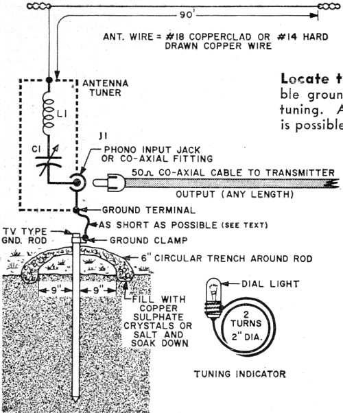

Ci joint une image, precisee theorique par son diffuseur , sur le sujet

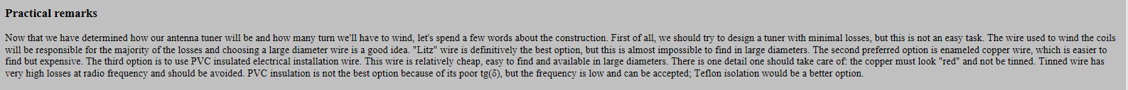

http://www.giangrandi.ch/electronics/shortanttuner/shortanttuner.shtml

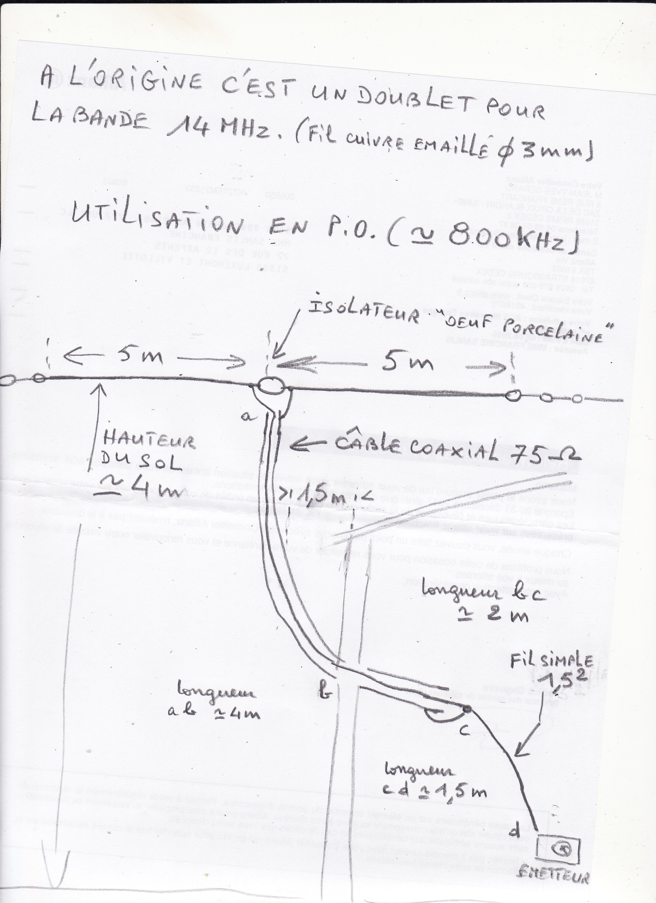

Comme demandé par Radiolo, voici un petit descriptif de mon antenne à des fins d’estimation pifométrique de son impédance.
A vos calculettes scientifiques; attention, prêt? partez!!!
Ha oui d’accord…ça va etre dur pour utiliser ça en PO
tu as un capacimetre, oui je pense
Le blindage du coax est bien isole de la terre ?
Ou tu as la possibilite de l’en isoler ?
si oui, isole le, puis réunis en bas blindage et ame et mesure la capacite du circuit ainsi isole par rapport a la terre.
radiolo
Mon crobard ne montre pas la tresse du coax reliée à la terre.
Par contre il montre bien que l’âme et la tresse du coax sont réunies à son extrémité.
Entre cette extrémité et ma prise de terre je mesure 156 pF (mesure fluctuant de plus ou moins 2 pF, actuellement il tombe de la neige fondue qui influe peut-être sur cette capacité).

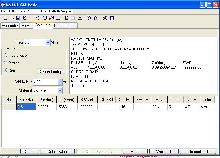

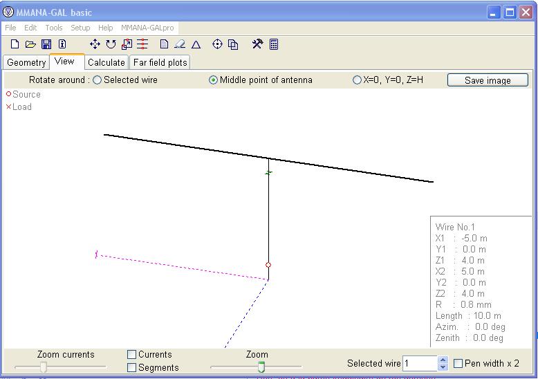

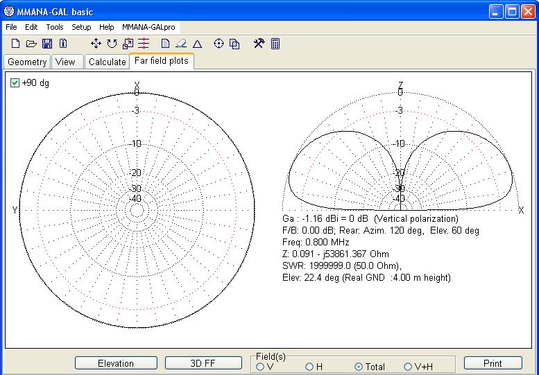

Je ne pense pas que cela soit aussi simple. L’impédance présentée par une antenne dépend de nombreux paramètres, en particulier la fréquence. Son calcul est plutôt complexe (c’est le cas de le dire) , sauf dans des cas très simples et idéalisés que l’on rencontre rarement en pratique.
Pour l’antenne de Toto, la seule solution est d’utiliser un simulateur d’antenne comme, par exemple, MMANA ( http://hamsoft.ca/pages/mmana-gal.php ), “relativement” simple à utiliser.
J’ai fait une simulation grossière, mais il faudrait affiner en introduisant des données plus précises. Je n’ai plus utilisé ce logiciel depuis une éternité et donc, ma simulation n’est peut être pas bonne. C’est juste pour montrer les possibilités du logiciel.
Il y a de quoi s’amuser. Il serait intéressant d’avoir l’avis d’amateurs éclairés. Allo! F6CER ?
