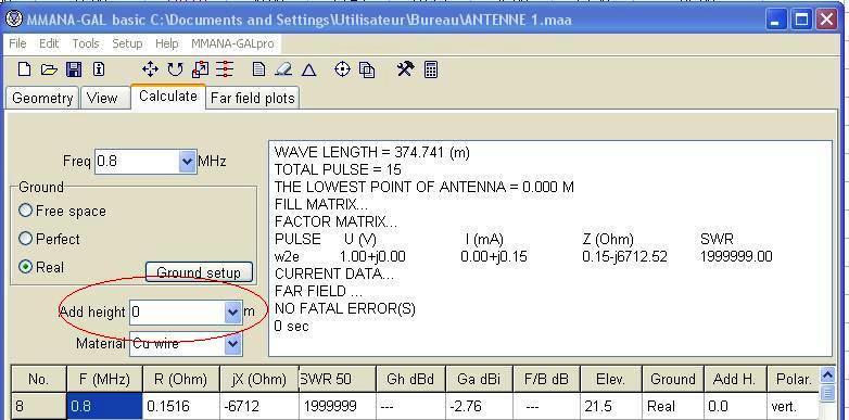

Il me semble que j’avais introduit un mauvais paramètre (Add height) Calcul refait, résultat sensiblement différent.
ON5WF
Fouteur de M… toto
effectivement le calcul n’est pas simple
Les premiers calculs ( avec lesformules approches d’un bouquin sur les antennes ( le Starr) me donnent des resultat anormaux.
Je pense que c’est du au fait que ce sont des formules approximatives que j’ai utilise en dehors de leur domaine car ils se basent dans les exemples sur des longueurs d’antenne de 80metres.
donc voie a abandonner car non applicable a notre cas.
Seule la capa lineaire du fil par rapport a la terre dans les 98pF semble coherente, et c’est vite dit, avec les mesure de toto.
La partie reele devient negative quand je diminue la longeur au dessous de 30metres!!!
Tes donnes de calcul semblent plus realistes
Le Xj de 6712 ohms donne une capa de 29pf

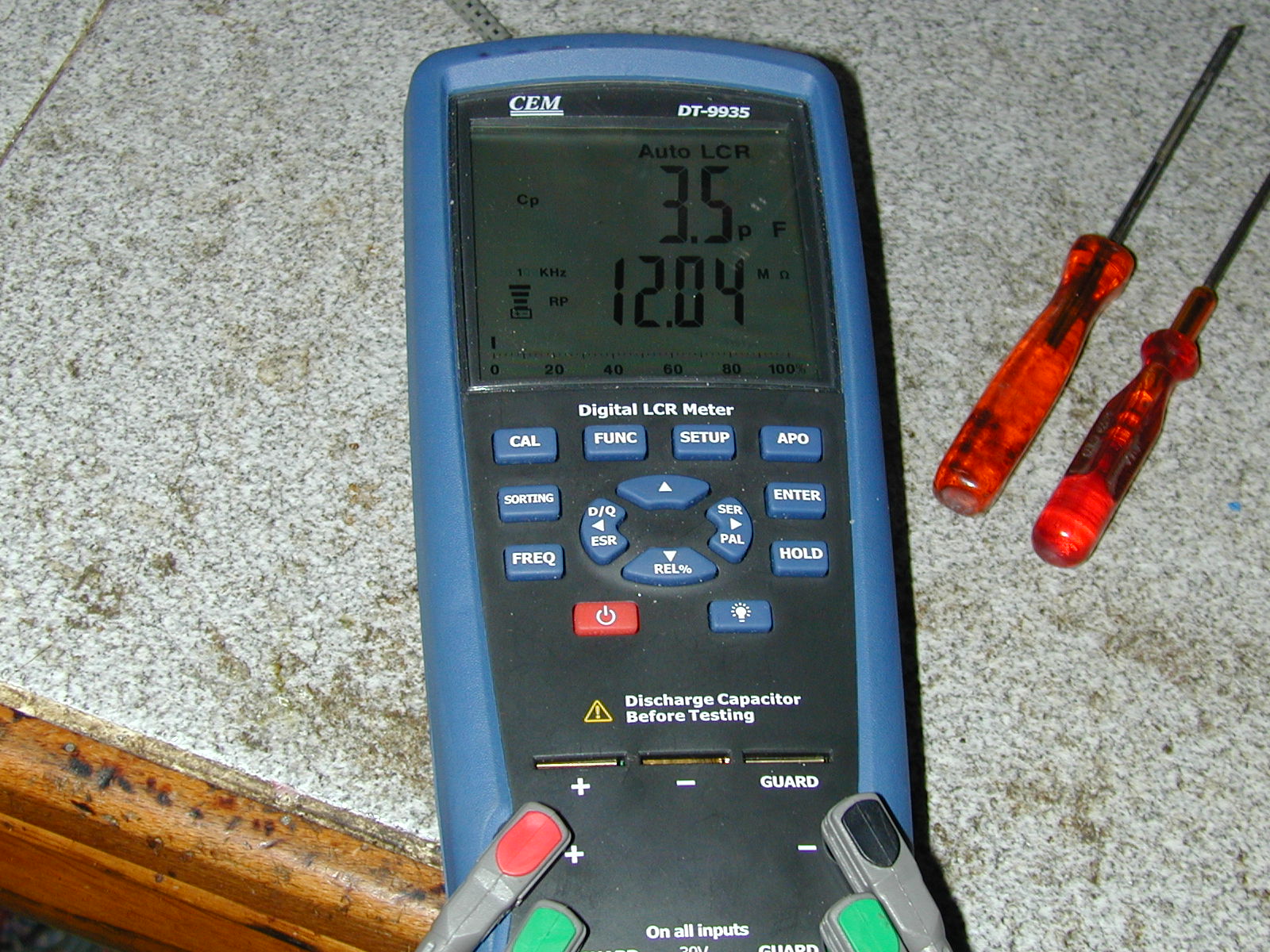

Mesures refaites avec ce même pont LCR
La lecture est mouvante:
A 100 Hz 38 pF
A 1 Khz 3,9 pF
A 10 Khz 148pF
A 100 Khz 162 pF
Il ne neige plus, il y a environ 5 cms au sol.
etrange vous avez dit bizarre ?
ces valeurs je n’en comprend pas la cause .
Pourquoi de telles dispersions en fonction de la frequence
Ton antenne ne fuit pas par rapport a la terre
Ou alors une induction parasite fausse les mesure en basse frequence ?

Par contre comment mesurer cette capacite pour verifier soit la simulation soit les calculs électrostatiques.
La manip au capacimetre qui n’a qu’une capa a mesurer, puisque la partie imaginiare de l’antenne ne comporte que de la capa, semble incoherente en basse frequence
Ce qui est exactement linverse de ce que l’on obtiendrait en cas de presence d’une hypothetique inductance.
autre chose fausse la mesure , mais quoi?
Radiolo
