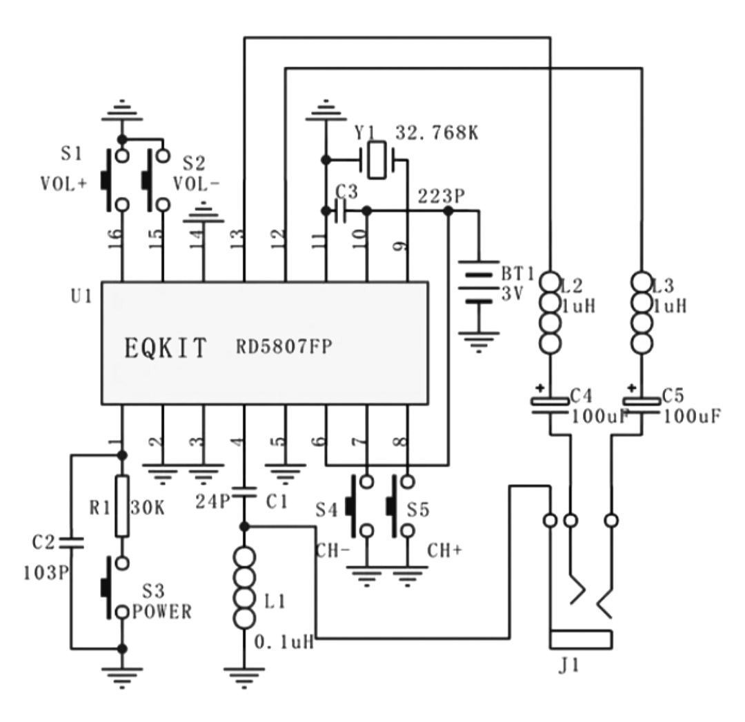

Circuit RD5807FP passer en mono? Pour placer dans un téléphone
Bonjour, pour passer ce circuit de stéréo en mono, puis-je ponter les deux sorties?
mettre deux R de 1K , une en serie sur chaque sortie et les reunir ce sera la sortie mono
Oui mais là il s’agit apparemment d’une sortie de (petite) puissance, sans doute un casque 32 ohms vu les condensateurs de liaison de 100 µF, à mon avis il n’y a pas de risque de mettre les sorties directement en parallèle au niveau de la prise (derrière les condos de 100 µF), ou avec deux résistances de faible valeur (10 ohms max).
Nicolas, que branches-tu derrière ce circuit (impédance) ?

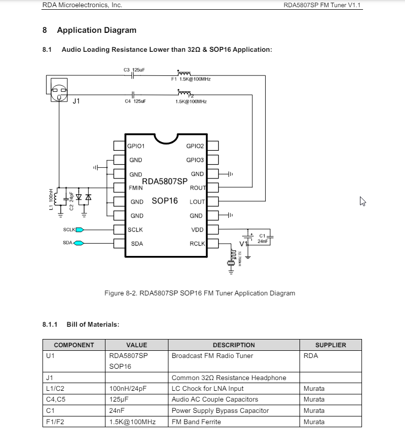

Sur la datasheet l’impédance du casque est « Lower than 32Ω », ce qui semble dire qu’on peut utiliser un casque de plus faible impédance.

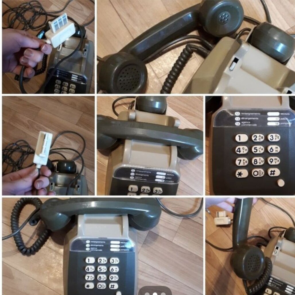

Non, je voudrais raccorder un ecouteur d’un téléphone a cadran comme celui-ci (photo prise sur internet).
Ne cherchez pas a comprendre le pourquoi du comment :rofl:
C’est du 600ohms
avec les R de 100 ohms cela doit fonctionner sans risque de surcharger les amplis de sortie
parcontre la puissance de sortie sera plus faible que sur un casque de 32 ohms
P= U²/R oblige
U avec 3V d’alim …

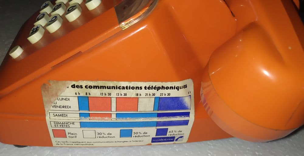

Ah, le fameux S63 orange !
Photo trouvée chez rakuten

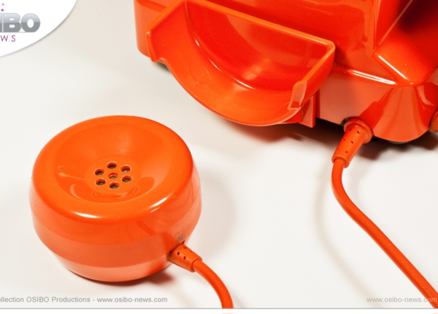

L’orange etait un exemple, je cherche un modele comme celui-ci.
La photo viens de Facebook, j’ai envoyé un message au vendeur.

De toute façon il n’y a pas de problème à mettre les sorties en parallèle (après les 100 µF) si les deux amplis sont attaqués par le même signal, ce qui a pour effet de diviser par deux l’impédance de sortie.
Du fait qu’on les met en parallèle derrière les condensateurs,il n’y a pas de problème s’il y a un léger offset entre les deux sorties et comme elles sortent le même signal cela divise par deux l’impédance de sortie, pas de problème même avec 18 ohms.
ce n’est pas un ampli mais un recepteur stéreo ( voir les touches CH +/-)
donc les signaux de sorties ne sont pas identiques
OK, mais les voies G et D sont fortement corrélées.
Mais on peut mettre 10 ohm sur chaque sortie si on a des craintes. :wink:
Et comme de toutes façons c’est pour sortir en mono on peut peut-être forcer le mode mono ?
J’ai regardé le datasheet mais je ne vois pas comment passer le ci en mono :thinking:
Il y a des circuits avec I2C et on peut commander mono/ stereo. Celui la fonctionne avec + et - pour les canaux. A moins que ca soit un mode de fonctionnement spécifique ?
Ca serait mieux de passer le circuit en mono que le mixer les deux voies : le rapport signal a bruit est bien meilleur en mono que stereo.

peut être , mais quand on veut y connecter un écouteur de téléphone PTT ces considérations HIFI ne sont pas de la première importance
