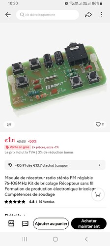

Circuit RD5807FP passer en mono? Pour placer dans un téléphone
C’est par une commande I2C.
Effectivement rien de hifi dans ce montage :ear:
C’est vrai quand on l’écoute sur un ampli stéréo mais si on met les deux voies en parallèle le bruit s’annule car il est en opposition de phase.
Voilà, j’ai testé avec deux resistances de 7,5 ohms, cela fonctionne très bien.

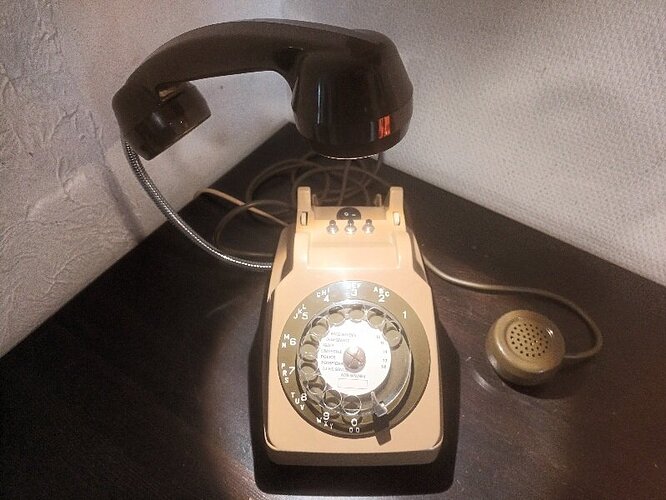

J’ai démonté un casque 32 ohms pour récupérer l’écouteur que j’ai mis dans l’ancien écouteur supplémentaire de ce téléphone.
Il est raccordé au petit récepteur fm placé dans le téléphone.

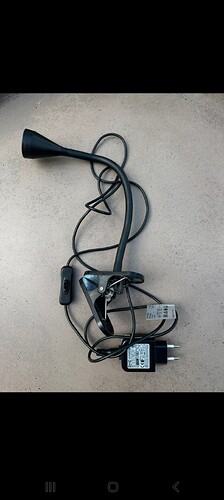

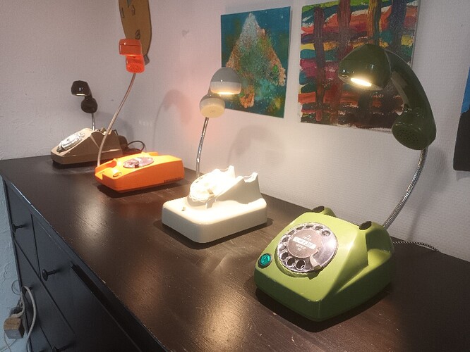

La lampe est une ancienne lampe led Ikéa alimentée par une alimentation 3,8v, j’ai branché la radio dessus avec une diode 1n4007!
C’est un téléphone de « chevet » avec l’ecouteur sous l’oreiller par exemple. La lampe s’allume independamment de la radio…
Un téléphone a touches aurait été plus approprié pour le réglage de la radio mais comme j’avais celui-ci sous la main j’ai fait avec.
Voici ma collection, le blanc peut sonner en appuyant sur le bouton blanc devant…
Les lampes utilisées sont celles-ci, on les trouve facilement en occasion.

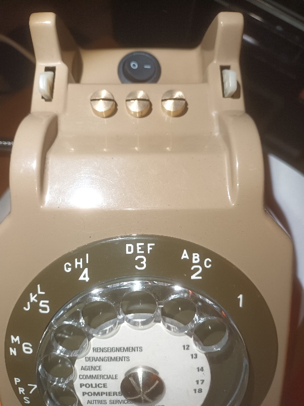

Finalement j’ai démonté la radio du téléphone, je trouvais trop moche les trois boutons poussoirs.
Je les ai remplacés par des vis en laiton récupérées d’une ancienne radio.

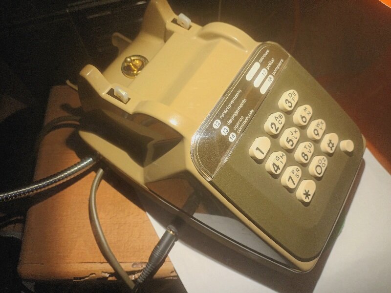

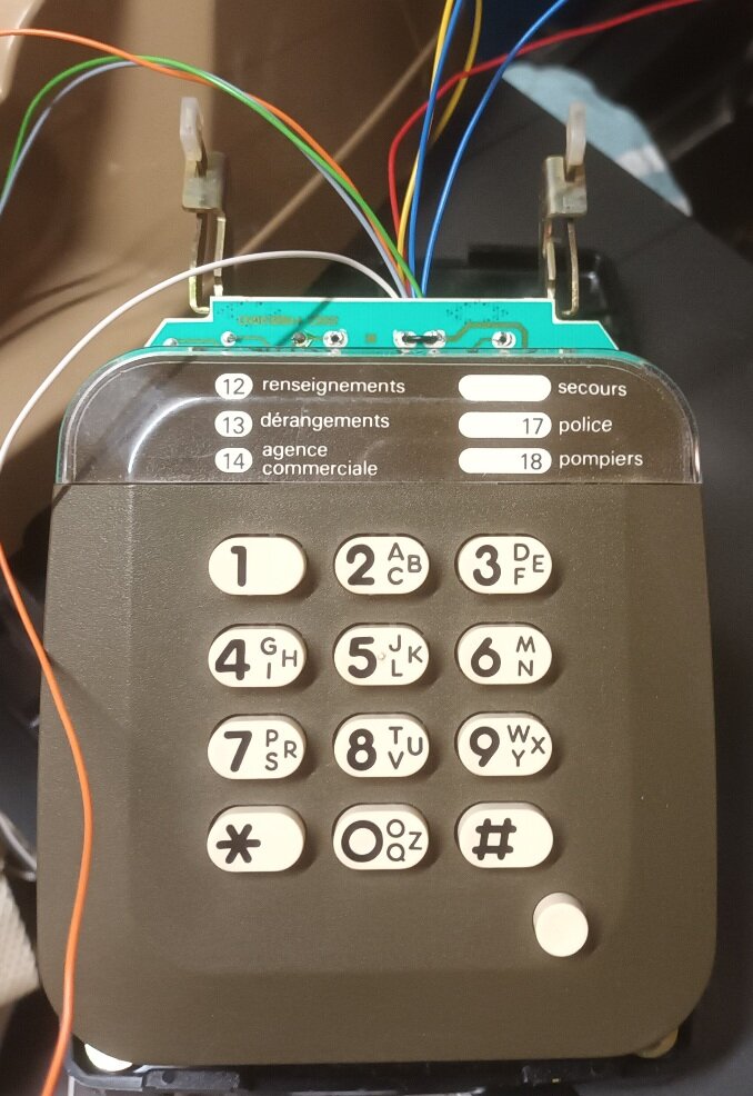

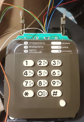

J’ai commencé a modifier le cablage pour faire fonctionner la radio via le clavier (1 pour tune moins, 3 pour tune plus, étoile pour volume moins, 0 allumer et eteindre la radio, carré pour volume plus).
Le bouton rond blanc sera pour faire aller la sonnerie d’origine (via une résistance en série avec la bobine sur 220v), l’allumage et l’extinction de la lampe se fera en appuyant sur le bouton raccrocher…

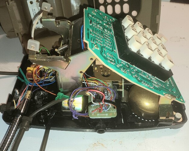

Voici l’intérieur, j’ai ajouté une prise casque sur le côté gauche pour ecouter la radio au casque en stéréo en plus de l’ecouteur qui reste branché en mono via cette fois ci deux résistances de 22ohms au lieu de 7,5ohms précédemment.
J’ai trouvé un bel interrupteur en laiton pour la lampe (je n’ai pas reussi avec le bouton raccrocher).
J’ai gardé le cordon vert d’origine pour la fiche 220v, il est assez solide et de bonne qualité.
