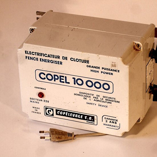

Est-ce que par hasard quelqu’un parmi vous aurait fabriqué un tel « engin » à partir du courant secteur ?
Ou connaitrait un schéma pour pouvoir en réaliser ?
Mon fils est envahi par les sangliers (sujet à l’ordre du jour ici )

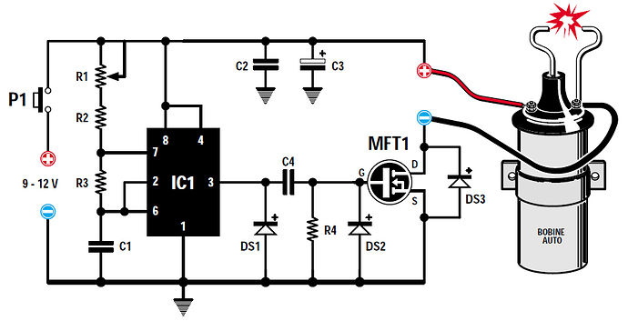

Pour le transfo THT on peut utiliser une ancienne bobine d’allumage de voiture.
Bruno
un truc comme cela ?
c’est sur batterie donc on peu le mettre n’importe ou et pas de risque de fuite avec le secteur
R1 et C1 reglent la frequence des pulses HT
la largeur de l’implusion delivrée par le monostable regle l’energie delivrée par la bobine
Le même montage avec le même circuit intégré (un NE555 ) conviendra aussi avec un transfo THT de TV couleur à transistors, au lieu d’une bobine de voiture, mais il faudra sans doute une tension d’alimentation plus grande au primaire du bobinage, et modifier la fréquence (R1, C1) et le rapport cyclique (R3) pour en optimiser le fonctionnement …
Ceci dit, le montage avec la bobine d’allumage de voiture est une solution simple et éprouvée, et qui a le mérite de fonctionner avec une batterie 12v de voiture (source d’énergie archi courante ! et isolée du secteur !)
On peut s’ amuser à en fabriquer , mais pourquoi s’ embêter ! Ça existe tout fait chez différents fournisseurs !
https://www.selectionprix.com/divers/1668-electrificateur-secteur-cloture-electrique-10km-sanglier-mouton-cheval-chevre.html?gclid=EAIaIQobChMIy__25veh9AIV2oTVCh2KgQIbEAQYBCABEgLiFPD_BwE
N’oubliez pas pour que votre montage soit légal la limitation en courant et tension avec le schéma de Radiolo il faut 1k et un 0.5 uF en série .
l’inconvénient de ce montage c’est la consommation pour moi j’ai un petit capteur solaire en // sur la batterie sinon les batteries sont vite a plat.
une cloture n’a pas besoin de fonctionner en permanence un pulse de qq ms toute des 2 ou 3 secondes suffit
cela reduit enormement la consommation

Attention: remarque sécuritaire.
Une solution « maison » avec du 230V comme alimentation est très fortement déconseillée.
S’il y a un problème et qu’un gamin touche le fil et se prend le 230 cela va gueuler, mais s’il décède tu sera directement responsable.
En achetant un truc tout fait, à batterie (pas de problèmes) ou sur 230V, ce ne sera pas toi le responsable.
Il faut bien réfléchir à ce genre de problème avec une clôture électrique accessible à tous.

je déconseillerais aussi, très fortement, de tenter de réaliser entièrement soi même un poste de clôture sur secteur !
(Ca sera en plein air, a la porté du public, n’importe qui peut y toucher , par mégarde, et si un défaut d’isolement laisse passer du courant issu du secteur dans la clôture, les conséquences peuvent êtres graves et votre responsabilité sera engagée )
Je conseillerais : soi le montage perso mais sur batterie uniquement , soit un appareil du commerce , tout fait, neuf et garanti …(Appareil acheté dans un magasin de fourniture d’élevage et d’agriculture, ces appareils obéissent a des normes, très sévères, et en cas de problème, très improbable, c’est le fabricant ou le distributeur qui sera accusé, pas vous )
