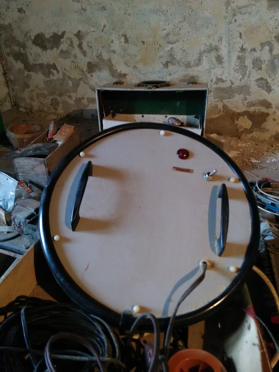

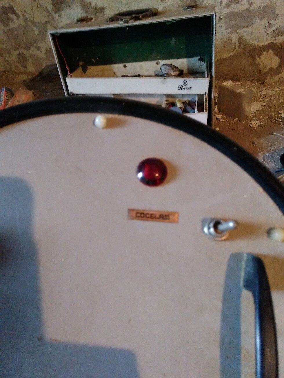

Vu hier cet appareil bizarre. 30 cm ~~ de diamètre et 5 d’épaisseur.
Cable secteur, 2 poignées. Aucune indication à part la marque.
demagnetiseur ?
Peut etre!
la personne réparait des tv.
cela se confirme cocelam faisait dans la TV
C’est bien le demagnetiseur pour les premiers TVC couleurs de la Cocelam créé en 1964 entre les marques ribet-desjardins, grammont et Sonneclair. Il date probablement de 1968. Mon père qui faisait du ribet-desjardins depuis 1954 avait le même. En 1967-1969 je l’utilisais tous les jours car il suffisait de déplacer le tvc de 20 cm pour avoir un mélange de couleur.
À partir de 1971 la demagnetisation etait automatique et intégrée. Cependant il fallait ressortir le demagnetiseur de temps en temps…
NB: Cocelam n’étant pas une marque le sigle n’était pas indiqué sur les appareils grand public
Toute une époque analogique et magnétique!

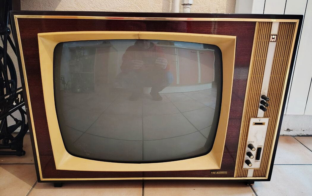

Exact pour l’histoire de Cocelam mais les TV présentés par @claude_du_27 sont N&B et je ne crois pas que le demagnetiseur etait utile…

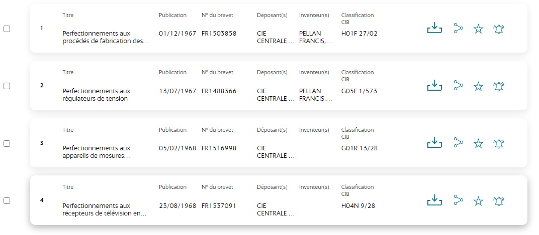

4 dépôts de brevets
COMPAGNIE CENTRALE D’ELECTRONIQUE ET D’APPAREILS DE MESURE
