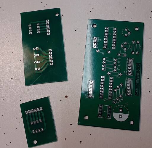

voici quelques photos du kit pour D11 pour en faire un codeur autonome
quelques découpes à faire

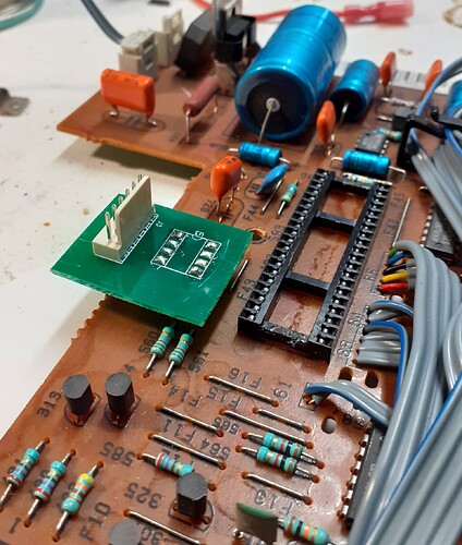

le point de départ une carte qui prend la place de l eeprom nmc9306
une fois en place !

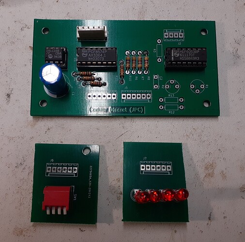

les cartes assemblées !

pour ceux qui m on contacté je vous enverrai le circuit imprimé le 8749 programmé et j ai aussi le pcf8574 et la 2416 .
