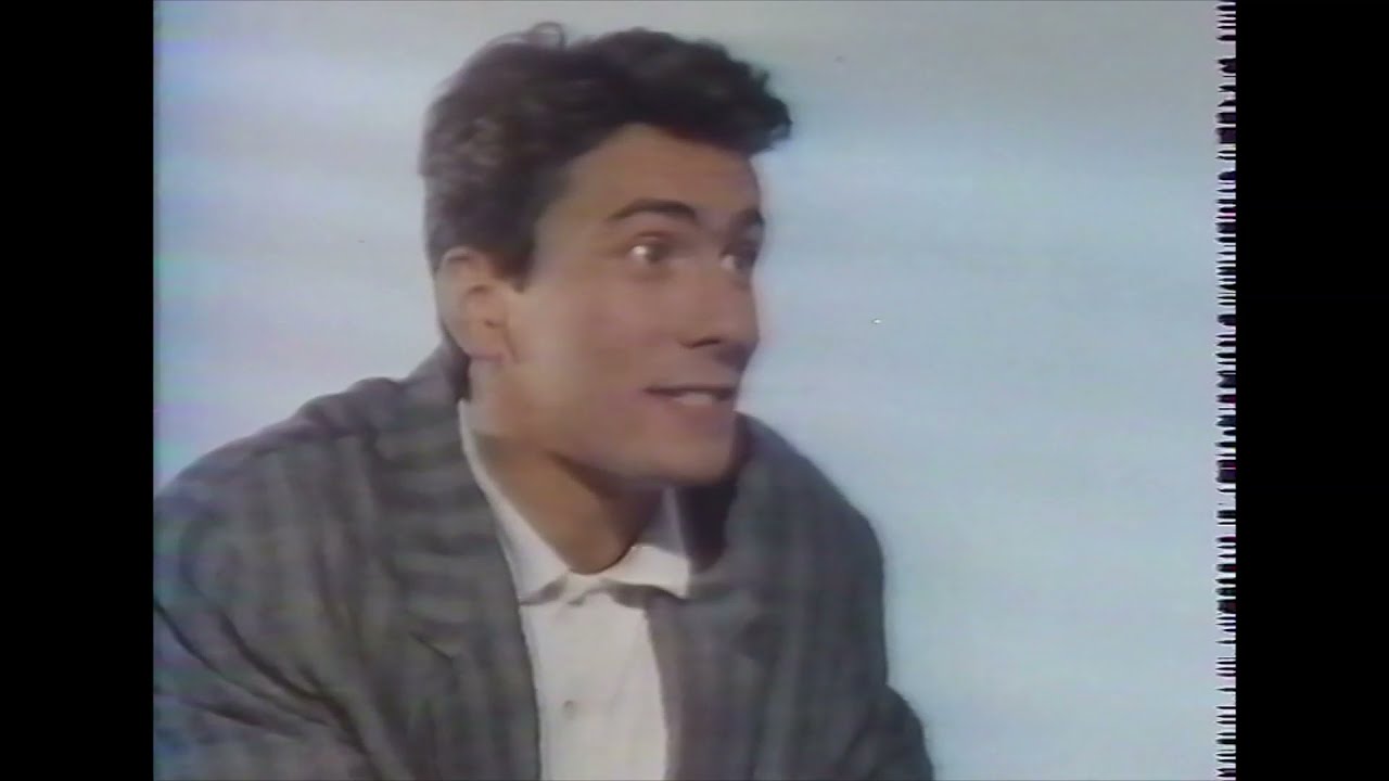

Sur cet extrait de La*5 en D11, le schéma de décalage des lignes reste fixe.
Est-ce le niveau d’audience 7 ?
Je dirais qu’un décalage fixe des lignes est possible sur tous les niveaux d’audience.
Les décalages variables ont été éphémères, je n’ai jamais compris pourquoi la chaîne les avait stoppés si vite.
Mais je les ai vécus, et j’imagine que la chaîne a conclu que ça ne déroutait pas beaucoup les décodeurs non officiels.

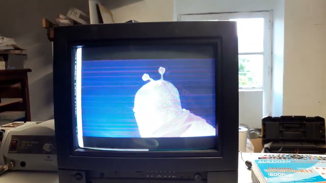

la meme chose mais en D12:
ça y est j ai demarré ce clone de deco Radio-plans .
la qualité vidéo laisse encore un peu à désirer il faut ajuster tres finement gain et clamp .
j ai fait les essais avec une video issue de cryptimage avec une barre blanche à gauche , ça permet une détection sans faille .
