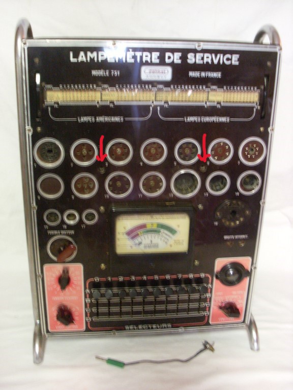

Comment tester les tubes qui ont un électrode en haut merci
Il faut un petit câble avec à un bout une fiche banane et à l’autre bout une prise pour téton de lampe, en faire 2 : un pour les lampes Américaines et Transco, un autre pour les Octales.
À introduire dans un des 2 trous indiqués par la flèche rouge.
Le mien possède les 2 sortes sur le même cordon avec en plus un crochet pour les lampes Européennes à borne latérale (voir en bas de la photo).

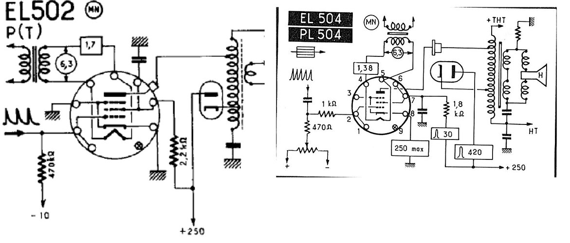

sans doute pareil que EL504 au reglage du chauffage pres
Je n’ai pas non plus celle de l’EL504, j’ai celle de l’EL502, mais je ne pense pas que ce soit la même.
meme brochage
Tension filaments 6,3 v
6.3V pour les E**** oui pour les P**** il faut regarder la doc du tube
pour la PL504 le doc dit 27V
Donc, la combinaison de l’EL502 serait la même que celle de l’EL504.
ACABDDACCC, filament : 27 V.
Mais pas de support magnoval, du moins en version d’origine, il faut faire un adapteur noval ← → magnoval ou câbler un support magnoval sur la position pour le support de réserve.
De toutes manières la PL504, lampe finale de balayage lignes TV, ne peut être testée valablement que sur un téléviseur avec les tensions et le régime implusionel auquel elle est normalement soumise dans cette application.
